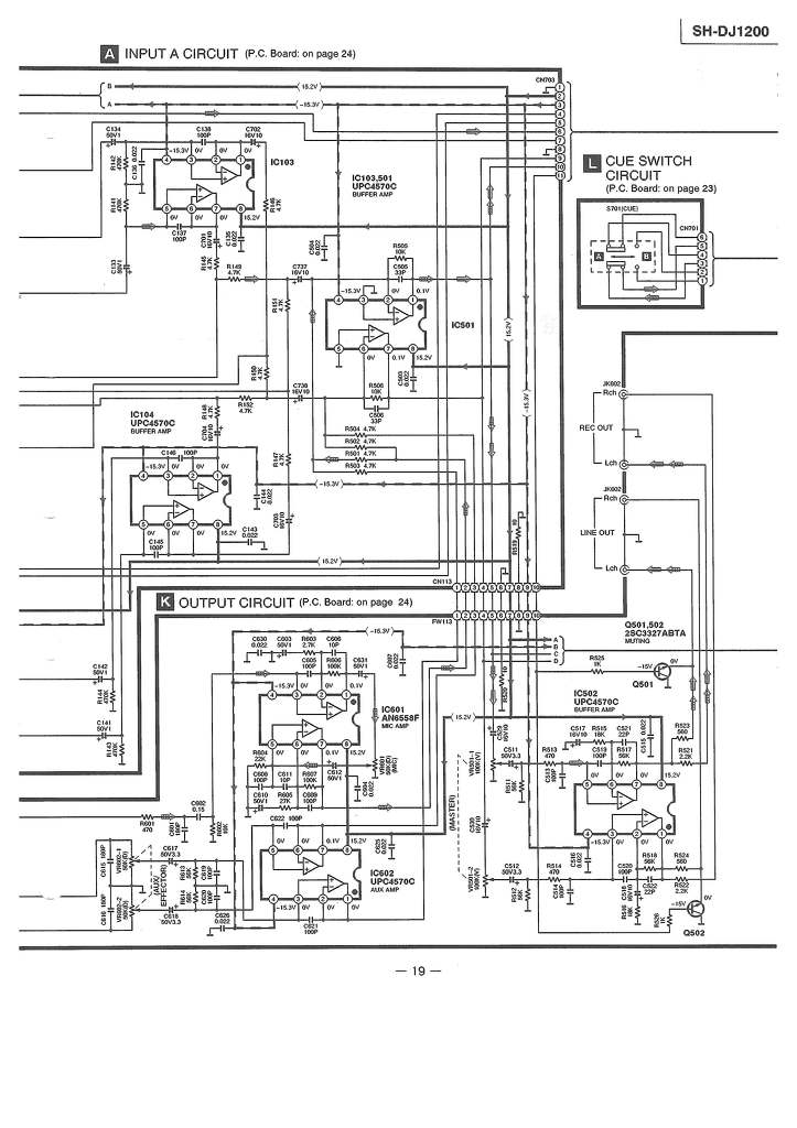

Szeretném megépíteni a Technics SH-DJ1200 mixert a szervízkönyv után.A panelokat már majdnem átrajzoltam az eredeti után.De a benne lévő tranzisztorok-at nemtudom honnan lehetne beszerezni.Esetleg helyettesíteném valami más tipusokkal. 2SC3327ABTA 2SD2144STA UN4115TA Köszi előre is Szép napot

UN4115TA: Adatai alapján "általános" kisjelű PNP tranzisztornak néz ki, amely tokon belül tartalmaz egy bázisával sorba kötött 10 kOhm-os ellenállást. BC széria valamely PNP-je egy bázisára kötött 10kOhm-al kiválthatja.
2SD2144STA: NPN, Vceo:20V, Ic:0,5A, 0,3W, ft:350MHz. Az extrém magas béta értéket (1200) leszámítva különleges tulajdonságát nem látok. Ha nincs jelen nagy frekvencia (f<1Mhz) és szükséges a magas béta, akkor darlingtonnal is kiválthatod. 2SC3327ABTA: Eleve spéci felhasználásra szánja a gyártó: for muting and switching, ha a kapcsolásban ilyen módon van a hangfrekis jel útjában, akkor csak a karakterisztikák összevetésével tudod kiváltani. Bár a görbék alakja nem tűnik szokatlannak, össze kell vetni más kisjelű tranzisztorokéval. Van egy paraméter, amit ált. nem szoktak megadni, de itt a felhasználás miatt fontos lehet: reverse hfe:150... Nem egyszerű eset, de nem is megoldhatatlan (olyan nincs...).

Felraktam a kapcsolás azon részét, amibe vannak a tranyók.Lehet, hogy így könnyebb helyettesítőt keresni.
Így már összejött.Eddig nem tudtam, hogyan kellett helyettesítőt keresni azon az oldalon.

Amit az a kereső eredményként kidob, az kellő biztonsággal csak DC-n felel meg helyettesítőként... Annyi paraméter alapján, amit az a kereső használ, pl. a kért 2SC3327 abszolút nem helyettesíthető, olyan paraméternek kell megfelelnie (inverz üzemre megadott hfe), amit általános tranzisztoroknál még a részletes adatlapok sem közölnek (jó példa ezen erősítő bemenete, ami több oldalon át tartó vitákat váltott ki). Kering fenn a neten sok keresztreferencia táblázat, amely más gyártó egy az egyben megfelelő típusát tartalmazza, csak az a gond, hogy a Google itt sokat nem tud segíteni, mivel ezek többsége szkennelt kép, így jön a tűt a szénakazalban effektus. Az egyik ilyen táblázatban megtaláltam ugyan a keresett típust, de az funkcionális helyettesítőt nem ad meg. DC helyettesítő természetesen van kilóra... Illetve van (szerintem) licencgyártmány, ami KTD1303 néven fut, de a hazai kereskedők fiókjai nem azzal vannak kitömve... A sikerre vezető út az ilyen spéci tranzisztoroknál szerintem az lehet, hogy funkcióra keresünk (alldatasheet.com: sok találat), a DC paramétereket a kapcsolás alapján ellenőrizzük. Audio kapcsoló és némító célokra gyártott / válogatott tranzisztorokat kell keresni, majd a beszerezhetők közül olyat választani, ami az adott kapcsolásban DC-re is megfelel. A fenti sárga linken elérhető kereső sok olyan típust kiejt, ami megfelelne ugyan a feladatra, de pl. a max. Ic nem 300mA vagy több, hanem mondjuk csak 100mA. Hol érdekli ez magát az áramkört, ha abban csak pl. 10mA Ic mellett üzemel???
