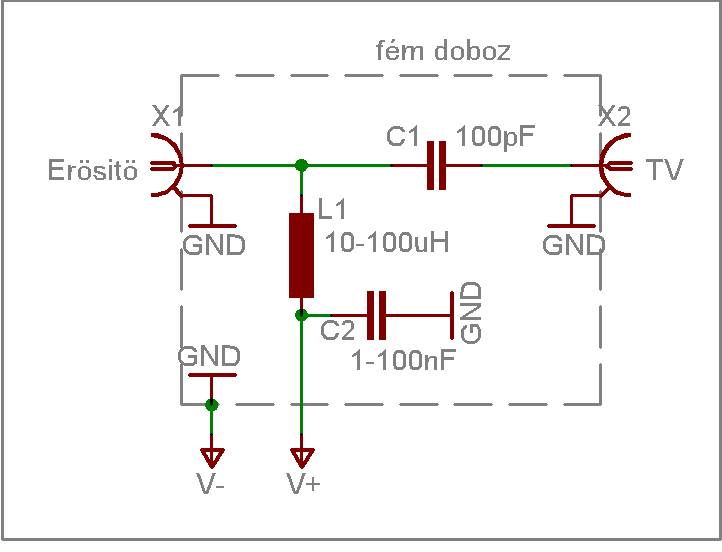

Gyakorlatilag egy 1nF-os kondenzátor és egy 2mm-es ferrit rúdon 18 menet 0,2mm rézhuzal. Esetleg a bejövő táp oldalon még egy hidegítő 1nF.
Üdv: Gábor
(#) szepnorbee válasza HA5AWS hozzászólására (») Nov 14, 2016 /
Köszönöm, megprobalom. Eddig 100 pF-el probalkoztam sikertelenül. Lehetett ez tul keves?
(#) szepnorbee válasza szepnorbee hozzászólására (») Nov 14, 2016 /
Ezt hasznaltam: Bővebben: Link
(#) zolika60 válasza szepnorbee hozzászólására (») Nov 14, 2016 /
Jó kéne, hogy legyen, persze csak ha fémdobozban van és a testpontok össze vannak a házon kötve.
