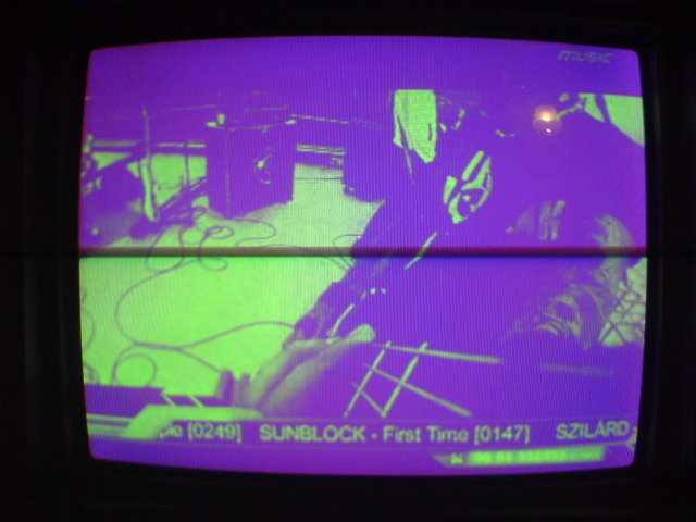

Hello! Van egy TV-m ami bekapcsoláskor kék képpel indul, ha ezután kikapcsolom és újra be akkor helyreáll a kép. És még estleg megemlítem, hogy a PTC is forró! Szerintetek mi a gond?

Igen mindenhol kék, de TV módban, de volt már olyan is hogy piros volt a telyes kép, de ezt úgy értem, hogy látszanak az alakok, de a kép kék illetve piros!

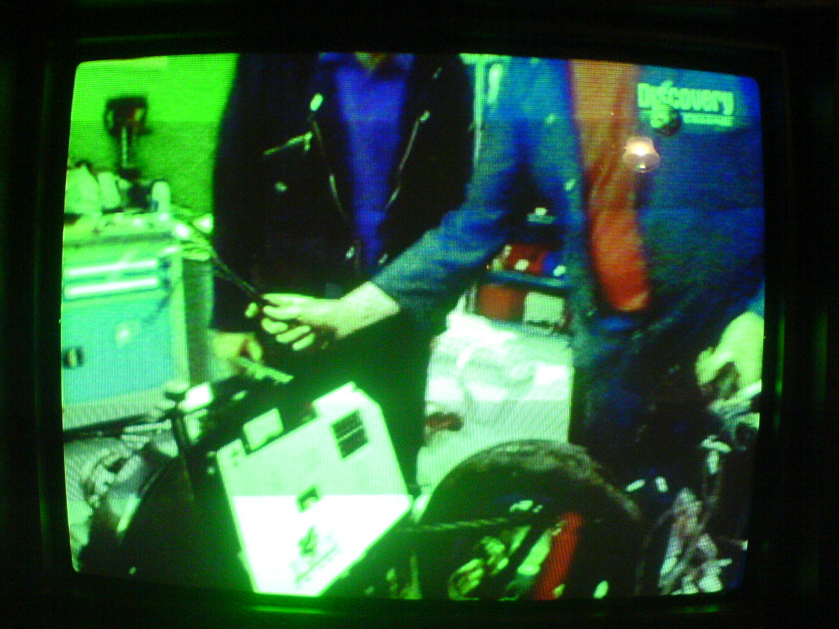

De amikor sikerül valahogy bekapcsolni akkor is hiányzik a fehér szín a képből és helyette sárga jelenik meg!
(#) sanyo hozzászólása Márc 9, 2007 /
Feltöltöttem 2 képet a két állapotról. Jó kép rossz kép.
(#) Fery válasza sanyo hozzászólására (») Márc 22, 2007 /
Esetleg nézz bele a képcső nyakába, hogy mindhárom ágyunak megvan e a fütése amikor hiányos a szine.
Elképzelhető,hogy valamelyik megszakadt de időnként érinkezik. Soxor találkoztam már ilyennel főleg Nokia csöveknél

A vörös nem elég (valamit látni). Sztem a színvégfok, vagy a képcső hibája.
