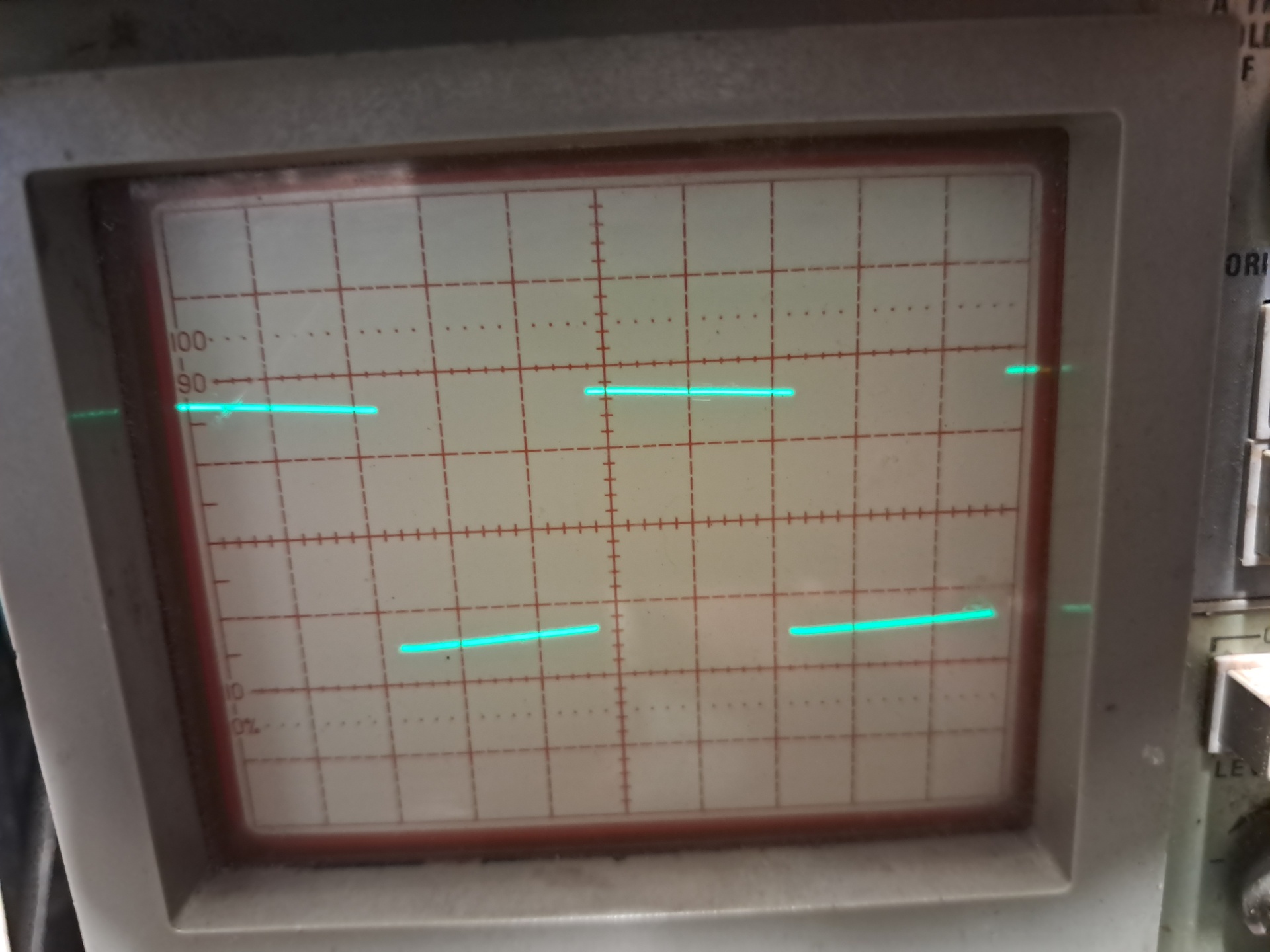

Első mérés a működő Trip-FET trifilar unity coupled SE amplifier prototype modellről.
Fotó: 20kHz/5v/div (megkérem a HE szagértő csapattagokat, hogy deszkamodell vezetékezésének a mikéntjéről tovább ne értekezenek )TJ
Az egy nap alatti "bűvészkedéssel" a következő műszaki paramétereket sikerült elérni a Trip-FET trifilar unity coupled SE deszkamodellnek nevezett drótkupacával:
- THD/1kHz/1W/15R: 0,03% - Frekvenciamenet 1W/15R: 10Hz - 400kHz -3dB - Teljesítmény frekvenciamenet: 6,5W/8R 15Hz - 300kHz -3dB - THD/1kHz/6,5W/8R: 0,25% - Munkaponti áram: 0,7A/15R vagy 1A/8R terhelésnél Fotó melléklet: 100Hz négyszögjel 5v/div TJ. A hozzászólás módosítva: Jan 10, 2026

Újabb deszkamodell mérésekről teszek fel fotókat, miután a TO-3 tokozású VMP1 driver drain köri parazita kapacítását megszüntettem a testelt hűtőborda felé
![]() Az első fotó a hagyományosnak mondható 20kHz-es négyszögjelet mutatja 5v/div állásban. A második fotó szerintem egyedülálló a High End single ended erősítők világában, ez 100kHz-es négyszögjellel készült - 1usec/2v/div állásban. ![]() (Aki műszaki beállítottságú, mérésekkel is foglalkozó érdeklődő, ez számukra régóta várt elemzésre ad lehetőséget.) TJ.
