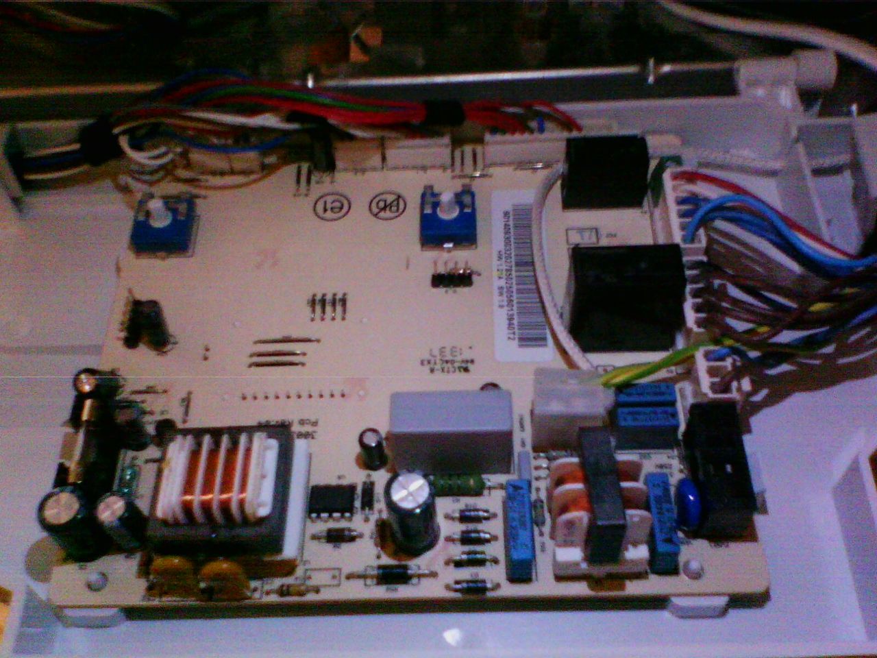

sziasztok kicsit gondban vagyok,lenne egy sanuier duval kombi F24 turbós cirkóm,vettem hozzá egy computherm q3RF termosztátot. egyszerűen sehogy sem tudom bekötni,sőt már két villanyszerelő is nézte .nem jó sohogy sem,légyszi segítsetek a cirkóba hová kell kötni a termosztát vezetékét?csatolok képeket,gondoltam rá,hogy a szobatermosztát előtt ki kellene iktatni a csőtermosztátot,de nem merek belenyúlni van 3 helyen is a csövön valami érzékelő. előre is köszönöm!!!

szia,igen ez a kombi F24-es lenne... leírásában nincs semmi a termosztáttal kapcsolatban. azóta kicsit okosabb lettem ,úgy néz ki az a fehér csoki a külső hőm. termosztáthoz lenne,hozzáfértem a vezérlőpanelhez azt mondta egy hozzáértő,de viszont bekötöttem oda,egy zöld műanyag kis dobozka,két csavar van a tetején,előtte a biztosítékot,a srác azt mondta,hogy ha fordítva is lesz bekötve nem csinállhatná ezt...holnap megpróbálom megcserélni a vezetéket,hátha...ha tudsz erről valami biztosat várom a jelzésedet,ha én tudok előbb majd én jelzek
(#) zoszka válasza krisz11 hozzászólására (») Okt 4, 2014 /
Egyik 2 szélső a külső hőmérséklet jeladó a másik 2 pedig a termosztát helye. Ha rövidre kötöd őket külön, az egyikre el kell indulnia, az lesz a termosztát pntod. Az RF vevőjének a kapcsoló pontját (3,4) oda kell kötni és már csak a tápját (230V) kell bekötni a vevőnek(1,2).

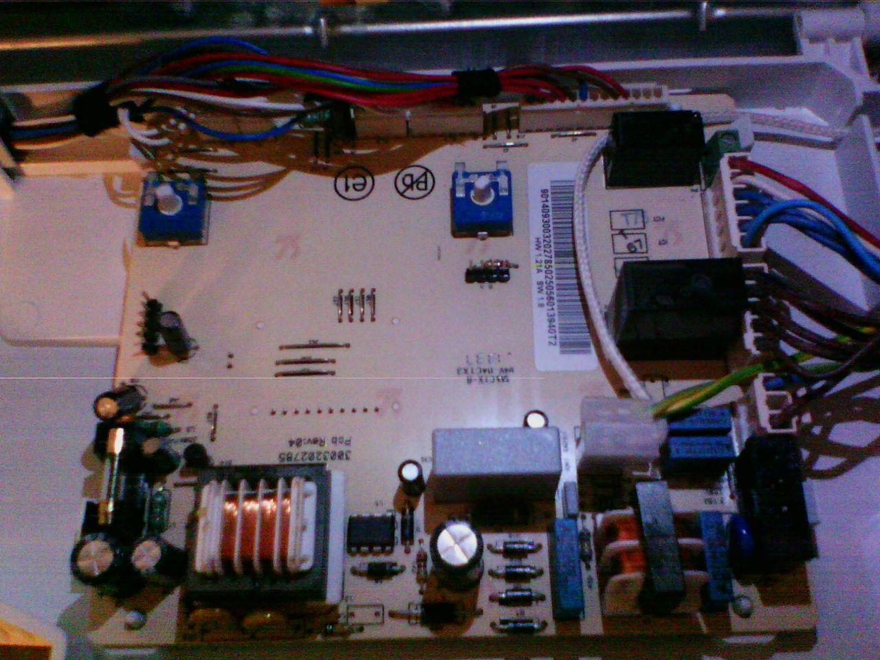

szia,megint én CombiTek lenne. akkor most amit küldtem képet az lenne a külső hőm. bekötési pontja? a panelen meg ,ami van bekötés az a szobai termosztát-é,jól csinálltam csak fordítsam meg a vezetéket?vagy tényleg csak 24v termosztát lesz hozzá jó,áramos nem?
(#) krisz11 hozzászólása Okt 5, 2014 /
csinálltam képeket a panelról,én a jobb sarkában lébő zöld kis dobozkába kötöttem be a termosztát két szál vezetékét,a tetejében van a két lefogató csavar. már ma próbálltam,amit kaptam hozzá"Cewal"sima kapcsolós 24v.termosztáttal.ezzel is kinyomta a panelon lévő biztosítékot.már most még hülyébb lettemmivel ezt a két lehetőséget találtam bekötésre a csokit meg ezt...addig nem volt semmi baj még nem kapcsoltam be a term. gondolom mikor bekapcsoltam,akkor zártam...
(#) zoszka válasza krisz11 hozzászólására (») Okt 5, 2014 /
Amit először fényképeztél, azzal a csokival próbálkozz... valamelyik kettőre kell elindulnia, ha fűtésüzemmódban van a készülék is. A zöld csoki a panelon kimenet és nem bemenet...
(mi az hogy ezzel is kinyomta a biztosítékot? Mert még mivel is?)

úgy értettem,hogy mindkét termosztátot beleköttem a 24v. meg a digitálisat is,mindkettővel elszállt a biztosíték...a csokis bekötésnél jól szabályozza a termosztát a cirkót "kikapcsolja amikor eléri a beállított hőm." csak viszont ugyan úgy viszzakapcsol a fűtés mikor a vízhőm. leesik,ez így nem jó ,így egész nap menni fog a cirkó nagyon kicsi szünetekkel a vízhőm. 1 perc alatt visszaesik és újra beindul a fűtés.lényegében mikor term. van bekötve csak akkor kellene beindulni a fűtésnek mikor a beállított hőfok alá esik a hőm.... úgy hallottam,ha be van kötve termosztát a fűtéspoti eltekerésére nem is szabadna beindulni a fűtésnek,csak,ha a termosztáton beállított hőm.alatt van a szobahőm... ez igaz?
Igaz.... Na akkor valamit nem értek, ha nincs bekötve semmi, akkor is megy a kazán, csak épp vízhőmérsékletre szabályoz?
Egyébként én sem találtam a termosztát bekötésére utaló leírást, rajzot hozzá.
Próbaképp a kék és sárga vezetéket bontsd szét. Valahol kell lennie egy reteszpontnak, lehet hogy ez az.

(#) krisz11 hozzászólása Okt 6, 2014 /
nagyon rendes vagy,hogy így próbálsz segíteni!ma délelőtt az összes szervíznek írok üzit emailban,hátha segítenek bár kicsi lesz az esély rá... az a lényeg,hogy ahogyan mondtad kiiktattam az egyik vezetéket a sárga vezetéket lehúztam a testről,ez a sárga van egybekötve a kékkel,ugyan úgy beindult a fűtés vízhőfokra,az a baj nem nagyon merek kötözgetni,félek elrontom a kazánt...lehet akkor hadjam benne a sárgát és a kéket iktassam ki a csokiból? amikor a középső"barna" és a két vezeték egybekötött pontjára tettem a termosztátot a kijelző elment szóval gondolom zártam valamit... valami bekötési rajz kellene ehez,de egyszerűen nem találok hozzá,megőrölök már csak kellene pedig lenni rajznak gyárilag...pontosan kellene tudnom,hogy mit kell kivenni és melyik színt hová bekötni...
