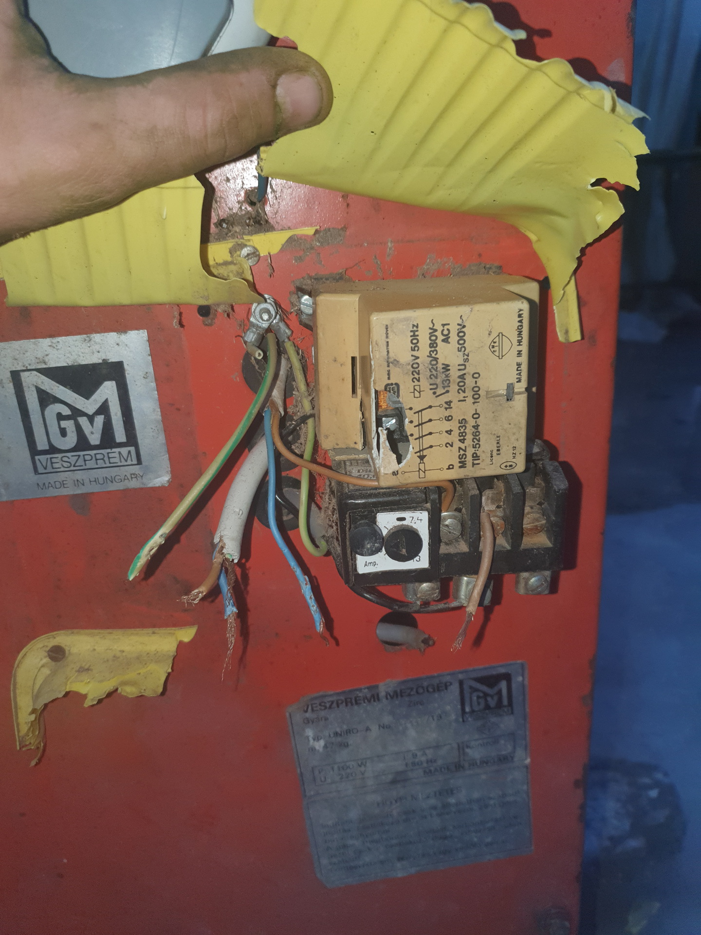

(#) loxia hozzászólása Okt 9, 2020 /
Sziasztok egy kis segítség kellene van nekem egy fürészgépem kint hagytam az udvarom mert vagy 150 kg nem mai darab de müködik tip top de most a kötő dobozt szetraktam kutyak es fogalmam sincs mi van es hogyan tudnam meg csinalni e smi kell hozza elv ez 1100 w 220 v motor es az előző gazdaja szerintem mokalt vele valamit mert mar mas fajta kapcsolo volt rajta

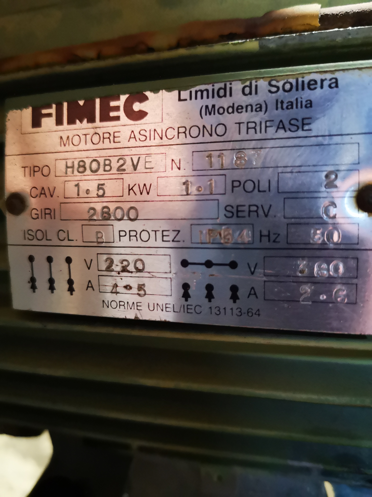

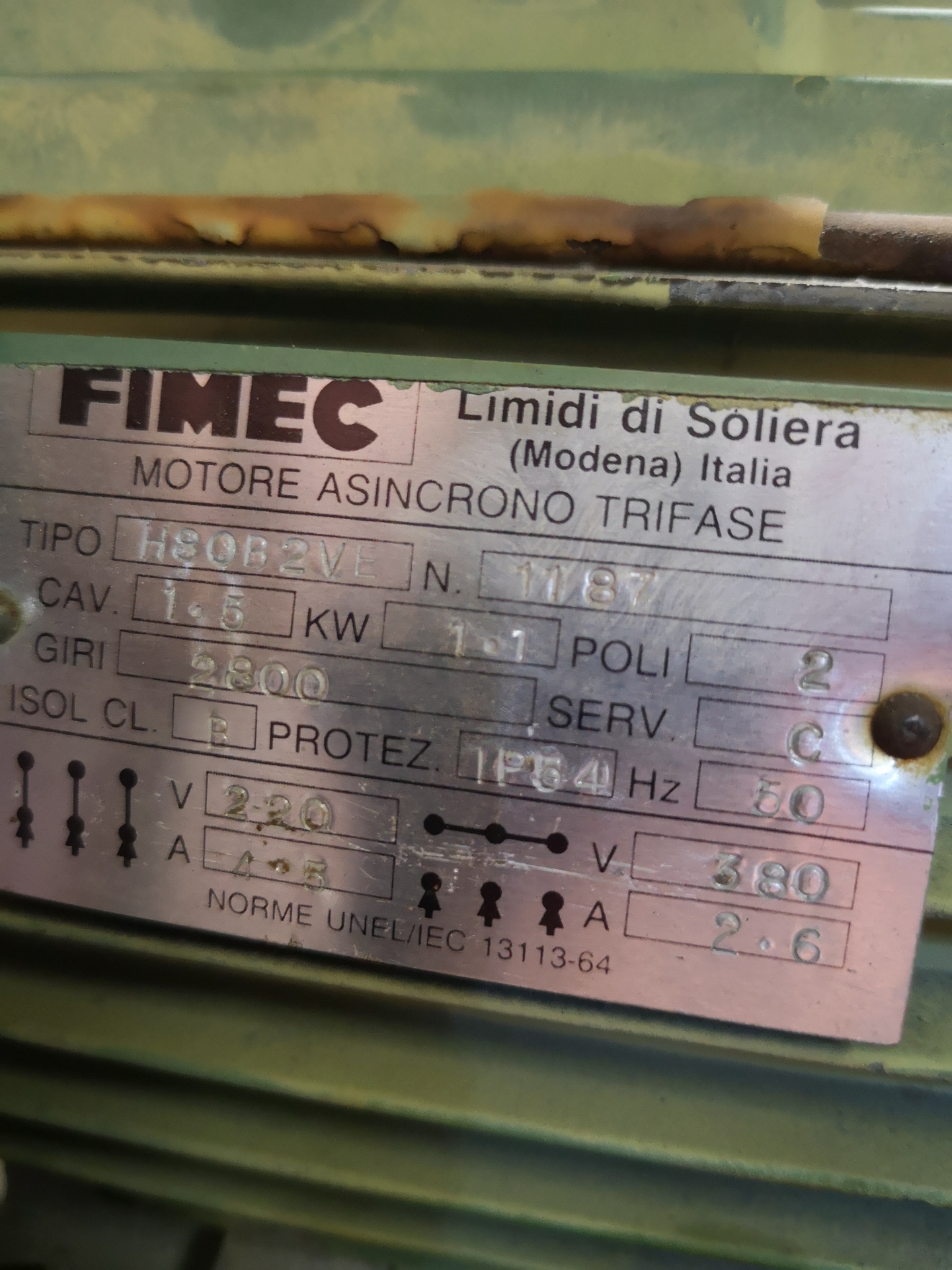

(#) zpufi hozzászólása Okt 11, 2020 /
Szép Napot!
Tanácsot szeretnék kérni, hogy a csatolt képen lévő motort milyen módon (csillag/delta) kellene bekötni ha sima hálózatom (220V 50Hz 1fázis) van. Milyen üzemi kondenzátort (?µF/?V) kellene alkalmaznom és ha kell milyen indító kondenzátort (?µF/?V)? A motor egy barkács körfűrészt hajtana.

(#) pbalazs válasza zpufi hozzászólására (») Okt 14, 2020 /
Deltába: Bővebben: Link

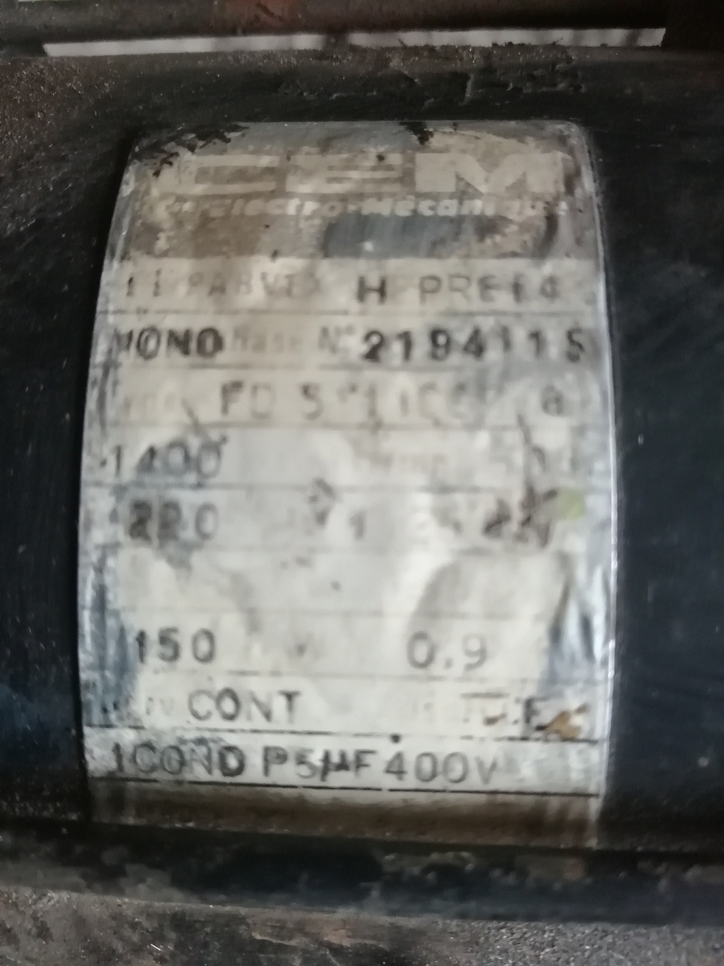

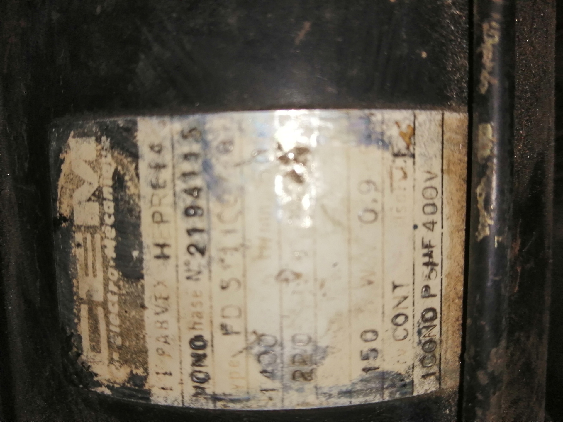

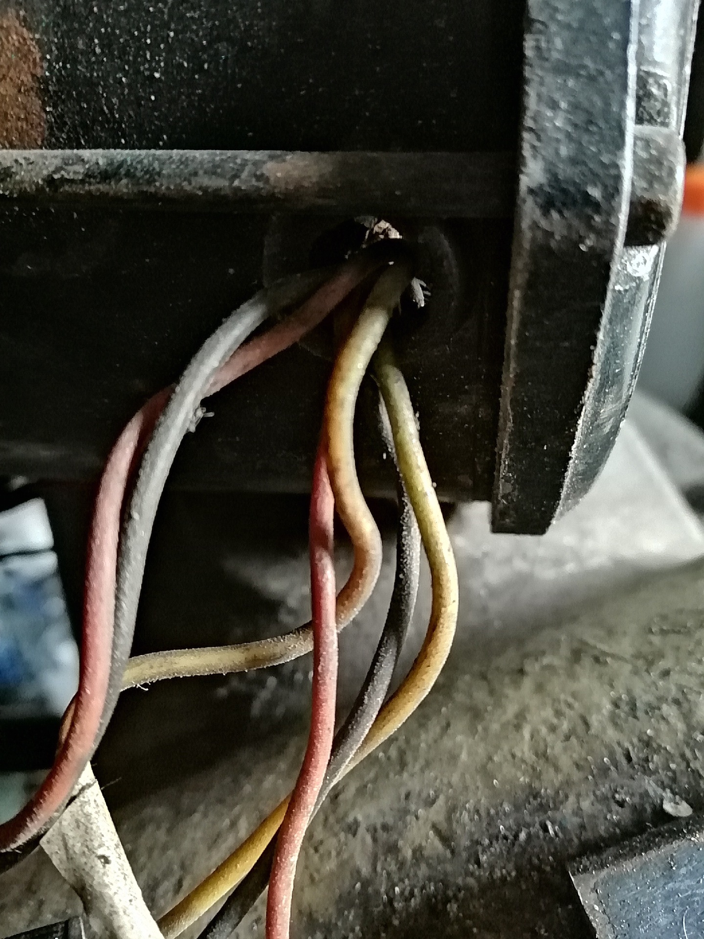

(#) villanyipi hozzászólása Okt 24, 2020 /

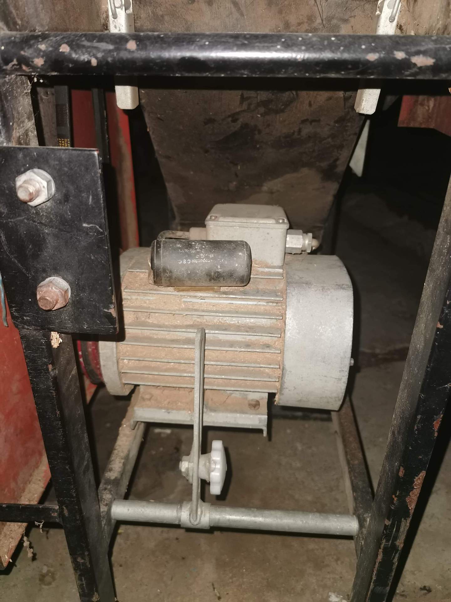

Volna nekem egy viseletes villanymotorom 6 kivezetéssel, aminek bekötésére kérnék segítséget, az sem volna baj ha megtudnánk oldani egy forgás irány váltást, bár az nem fontos, esetleg ha azt szeretném megérné-e ezt áttekercseltetnem, örökségből lévő eszköz fájna a szívem kidobni ha netán valami baja lenne.
Adattáblán beolvasva beírva nekem nem hozott találatot és mindössze azt tudtam kiolvasni hogy 220v-os és egy 5µF kondenzátort kér maga mellé.
Elnézést a kép minőségéért de a tábla szerintem öregebb nálam
(#) erbe válasza villanyipi hozzászólására (») Okt 24, 2020 /
Mire szeretnéd használni?
Ez alig nagyobb, mint a keverőtárcsás mosógépek motorjai, amik ezrével kerültek ki a MÉH telepekre. Pedig fiatalabbak, mint ez.
