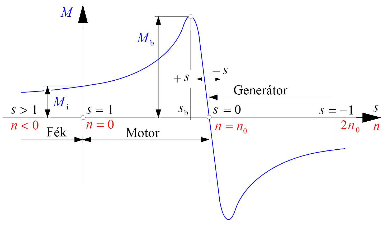

(#) pucuka válasza Bkrisz hozzászólására (») Ápr 19, 2020 /
Teljesen mindegy, mire tervezik az üzemi kondis tekercset, ha a motor felvette az üzemi fordulatszámot, Már nincs hatása a segédfázisnak sem.
Nem szeretnék előjönni a villanymotorok üzemállapotainak vektorábráival, de ajánlatos lenne megismerkedned az asszinkron motorok fordulatszám/nyomaték görbéjével. És akkor nem dehogy.
Egyébként írod is ezt a fulladozós jelenséget, ami a túlterhelés következménye. Segédfázis kondi nélkül nincs indító nyomaték, ezért ha átesik a billenő nyomatékon, a nem stabil üzemi éllapot miatt le is áll. Ezen segít az üzemi kondenzátor azzal, hogy akkor is lesz indító nyomaték.
Ha megnéznél egy ilyen aszinkron motor fordulatszám nyomaték görbéjét, láthatod, hogy púpos.
A púphoz tartozó, és a szinkron fordulatszám közötti fordulatszám tartomány a motor üzemi tartománya. Ebben a tartományban a fordulatszám csökkenése növekvő nyomatékot idéz elő, ami a motor fordulatszámának stabilitását biztosítja.
Alapesetben az aszinkron motor 0 fordulatához nulla nyomaték is tartozik. A maximális nyomatékhoz tartozó fordulatszám ( a görbe púpja), és a nulla fordulatszám közötti tartományban csökkenő fordulatszámhoz csökkenő nyomaték is tartozik, ez instabil állapot, ezért áll meg a gép, ha nincs segédfázis kondenzátor, nem is tud újraindulni.
A "fulladás" is akkor van, ha a gép túl van terhelve, a terhelő nyomaték nagyobb, mint a gép maximális nyomatéka, ez az átesés esete.
Bocs, most vettem észre, hogy az első kép kicsit fura, de ha belekattintasz jó lesz.
A hozzászólás módosítva: Ápr 19, 2020
(#) Bkrisz válasza pucuka hozzászólására (») Ápr 20, 2020 /
Ami 2 képet küldtél azok görbék de főleg az elsőnél nem írja hogy mi az A, B, C, D

(#) pucuka válasza Bkrisz hozzászólására (») Ápr 21, 2020 /
Jó, jó, tudom, hogy villanymotor, de mégis mi hajtja?

Az "A" görbe kondenzátor nélküli állapot, nulla indító nyomaték.
A "B" görbe segédfázis kondenzátorral,
A "C" görbe nagyobb segédfázis kondenzátorral,
A "D" görbe a maximálisan alkalmazható segédfázis kondenzátorral.
A segédfázis kondenzátorra az indító nyomaték létrehozásához van szükség, az üzemi állapotban már nincs.
Az eset ahhoz hasonló, hogy 0+1=1, és 100+1=101, tehát az üzemi állapotban a segédfázis hatása elhanyagolható.

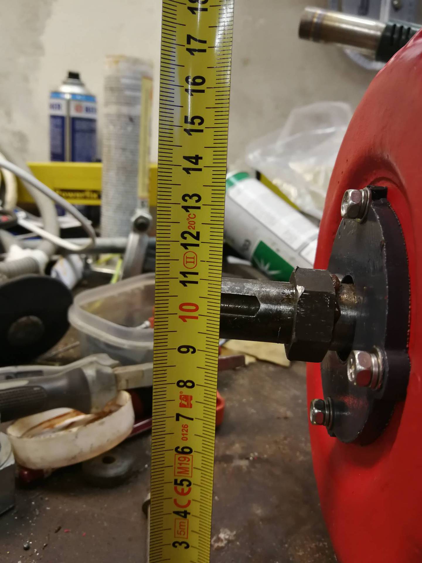

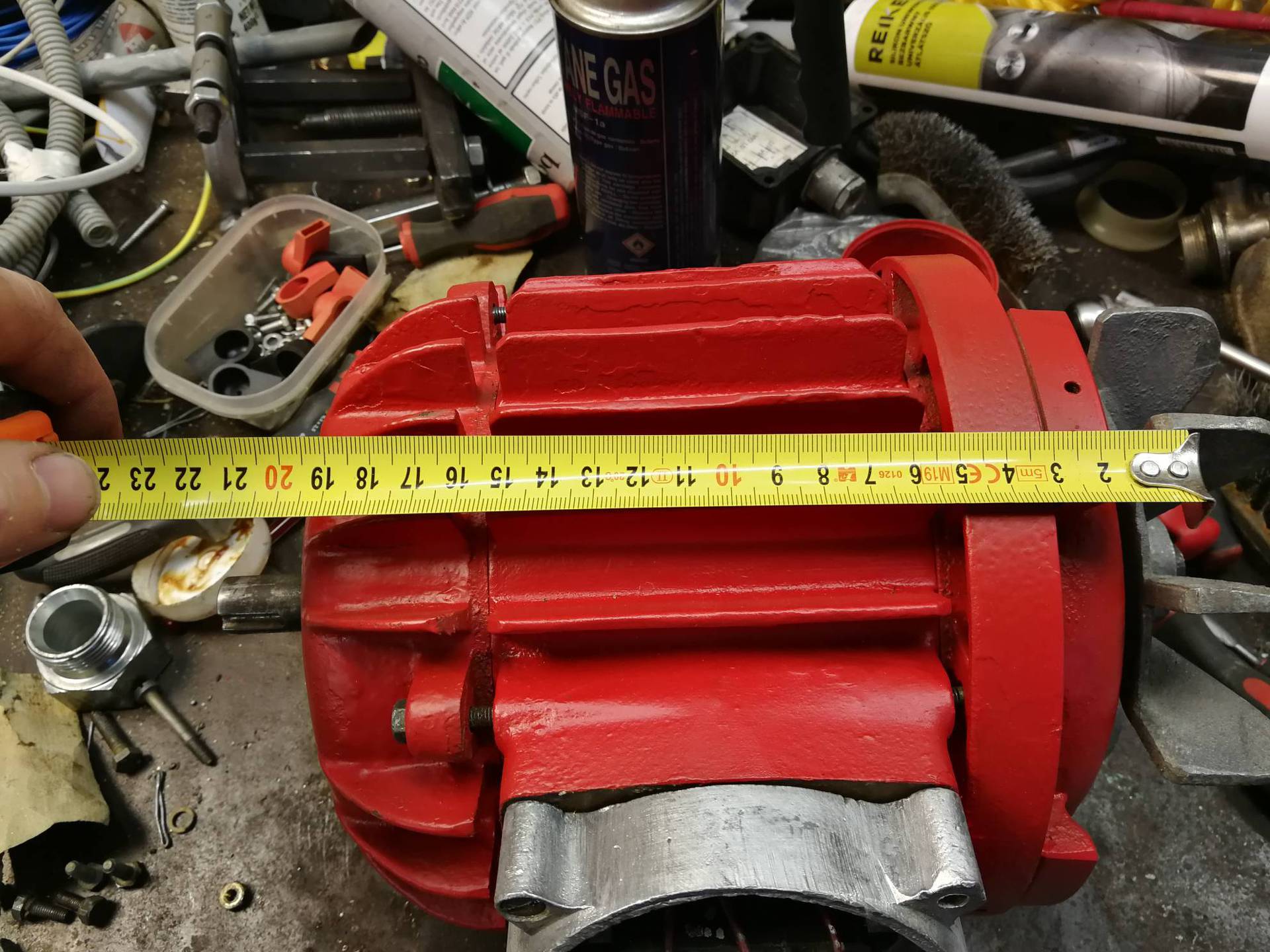

A segítségeteket kérem a következő motor teljesítményének a meghatározásában. A motor 3 egyforma tekercset tartalmaz, a temgely 18 mm átmérője felhízik 20 mm-re a csapágynál,a motortest a bordákkal együtt 190 mm átmérőjű, és 200 mm hosszú. A fordulatszám 3 fázisra bekötve 1400. 20mikrónyi kondim van itthon, azzal morogva lassan forog.A tekercsek ellenállása 13.6 Ohm.
A hozzászólás módosítva: Ápr 30, 2020
(#) VIM válasza BarnaPili hozzászólására (») Ápr 30, 2020 / 1
Szia! Lakatfogós mérés még nem jutott az eszedbe? Esetleg egy sorba kötött ampermérő egy fázison? A régi motorok küllemre elég csalóka képet mutatnak a tudásukhoz képest. Ez szerintem egy 1LE-s nagyságú lehet három fázison, de maximum 1kW és ventilátornak volt rendszeresítve.

(#) erbe válasza BarnaPili hozzászólására (») Ápr 30, 2020 / 1
A tekercsellenállások és a méretek alapján 370 wattos, de legfeljebb 550. Túlzónak tartom az 1 LE-t.

Kb 10 éve forgott utoljára, akkor nem jutott eszembe áramot mérni. A tengelyen volt egy dupla szíjtárcsa, ez hajtotta sógorom szalagfűrészét, de gyenge volt, és lecserélte. Most vettem bele 2 új csapágyat, meg kapott egy kis kozmetikát. Beszerzek 1kW-nyi kondit, s kipróbálom vele.

Kíváncsiságból rá is lestem és tényleg 13 ohm 550 wattos motor

Milyen átmérőjűek voltak a szalagfűrész kerekei? Talán 400mm-s kerekek lehettek? Azért megtévesztőek ezek a "régi" motorok, mert a pajzs részük mélyebb mint a többi hasonló mai motoré és a vastest kiér az állórész pereméig, tehát a tekercs az a pajzsban helyezkedik el jó részt nem az állórész házának pereme alatt. Ha deltába kötöd és úgy "állandó üzemisre" akkor harmat gyenge lesz.
