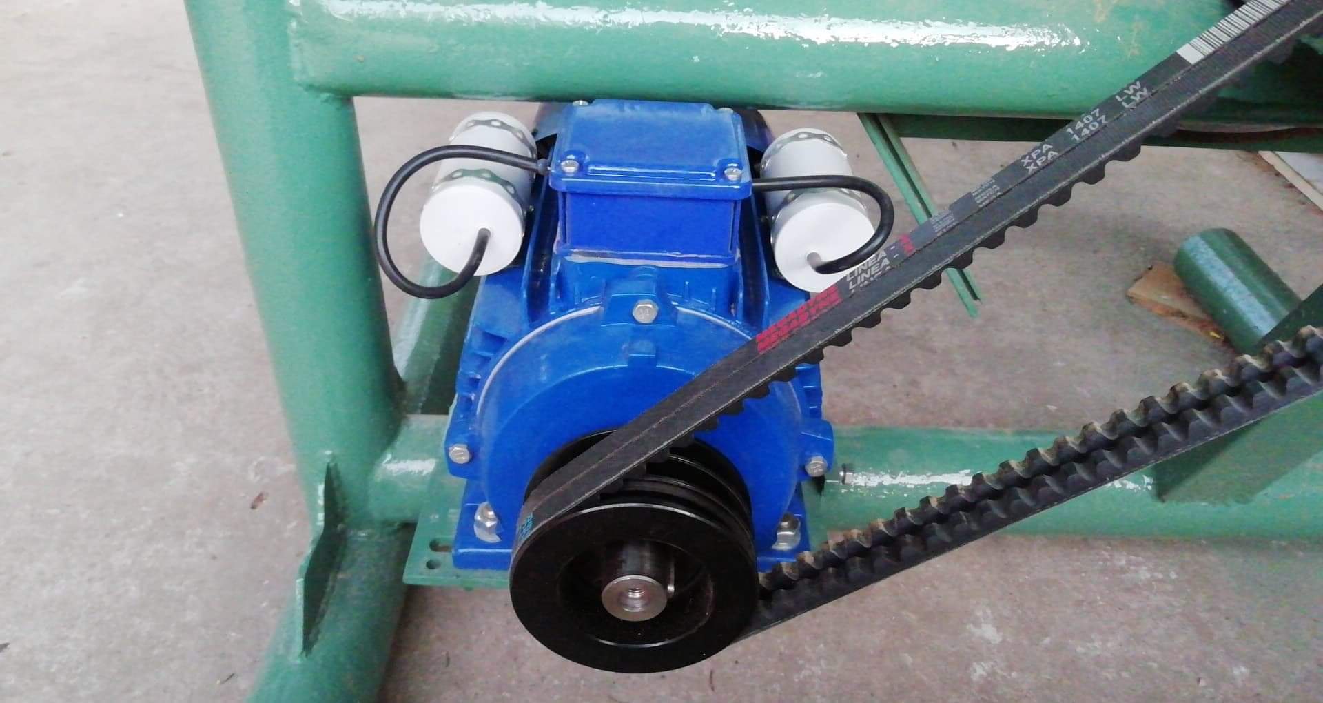

(#) steve25 hozzászólása Máj 2, 2020 /
Villanymotoroknál a cos fi egység az mit takar az adattáblán?
Egyik motornál 0,8 míg másiknál 0,98 de olyannal is találkoztam ahol 0,67 volt.
Én a hatás fokra tippelek,befektetett energia és kivett teljesítmény különbsége vagy ilyesmi,
Illetve van egy ilyen román villanymotorom, egyik barátom azt mondta hogy ez kínai szar, létezik?
(#) erbe válasza steve25 hozzászólására (») Máj 2, 2020 / 1
Fáziseltolódás - cosFi
Egyfázisú motoroknál az üzemi kondenzátor miatt a terhelés függvényében változik a fáziseltolódás. Üresjáratban kapacitív irányba is elmehet. Ezért írnak szokatlan értékeket egyes motorokra.
Biztos lehetsz abban, hogy a motorod nem kínai, azaz hamisítvány.
Ha kínai lenne, 1,84 kW teljesítménnyel nem lenne több 2 kg-nál. Erre meg 23,5 kg-ot írt a gyártó.
(#) steve25 válasza erbe hozzászólására (») Máj 2, 2020 /
Értem, Köszönöm a gyors választ!
A feltüntetett áramfelvételbe beleszámítják a hatásfokot és a fáziseltolódást is. Ha nagyon kicsi a fáziseltolódás (cos FI 0,99), kevesebb az áram. Ha nagy (0,67) több az áramfelvétel. Ugyanígy a hatásfokban is lehetnek eltérések.
