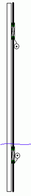

(#) Inhouse válasza csabee hozzászólására (») Feb 16, 2011 /
Ez a reed csöves dolog nem is hülyeség.
Fogsz műanyag csődarabokat, 10-15cm-eseket. Bele egy reed cső, vezetékráforrasztás után, a műanyagcsövet megfúrod alul felül és egy kötegelővel lehúzod a vezetéket a csőfalhoz (tehermentesítés), aztán kiöntöd epoxigyantával, vagy műgyantával...
Persze a kábelre folyamatosan rakod fel őket adott távolságra. Lehet többeres vezeték és akkor mind külön szálat kapcsol, vagy az ellenállásos technika 2 éren.
Alul egy kis darab kiöntetlen részbe fúrsz egy lukat, egy erős damillal oda kötöd a kis mágnest is tartalmazó kemény hungarocell darabot, vagy ilyesmit. A damil hosszát úgy kell megválasztani, hogy amikor a víz felhajtóereje megemeli, akkor oda essen a reed érzékelési területére.
Arra ügyelni kell, hogy a mágneseket ne akadályozza a kút fala. Esetleg lehet egy merev rúdra rakni az egészet és úgy rögzíteni. Így a kábel sem lesz terhelve...

(#) Inhouse válasza csabee hozzászólására (») Feb 17, 2011 /
Direkt írtam damilost. A karos nem lesz jó szerintem. Bonyolultabb, megbízhatatlanabb... Ha kicsit is megakad, nem lesz jó. A damilnak nem fog ártani a víz, nem rozsdásodik, nem vízkövesedik, az alga sem fogja le. Egy dolga van, hogy adott pozícióig engedje emelkedni a mágnest, visszafelé pedig ne essen le. Egy jó mégnessel és reed-del több cm-ről is fog kapcsolni...még inkább ez lesz a gond, nem az, hogy pont oda essen... Hopp, bár egymáshoz képest a pozíció fontos a kapcsoláshoz. Bár, ha erős damilt választasz, akkor nem fog elcsavarodni. Mindenképpen érzékeny kell, és ki kell játszani az a pozíciót, ahol van kis játéka és mégis kapcsol.
Inhouse
(#) Inhouse válasza Inhouse hozzászólására (») Feb 17, 2011 /
Móricka rajz.
(#) csabee válasza Inhouse hozzászólására (») Feb 17, 2011 /
Persze, rosszul gondoltam! "Hát a kútba, nincsenek is hullámok... "
Igen, ilyet akartam rajzolni én is, de megelőztél.Köszi...
Ha az érzékelőket sikerül kb 5 centinként elhelyezni akkor ez a kérdés megoldva. Már csak az a kérdés, hogy milyen fajta legyen a ledsor(akkuőr vagy kivezérlésjelző vagy talán valamilyen más) elektronikát használjunk-e fel monitorozásra? Persze aminek két szállal meglehetne oldani a vezérlését, ami összesen 60m-t jelent.
