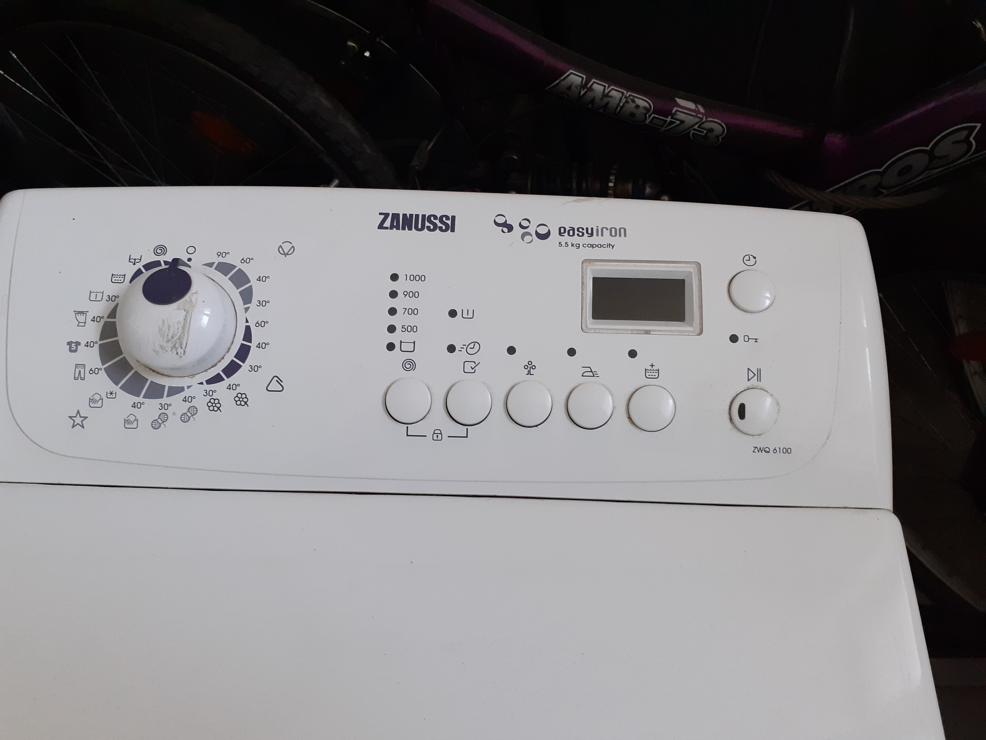

(#) szabo.attila58 hozzászólása Okt 14, 2025 /
Zanussi ZWQ6100
Szép Napot !
Segitséget szeretnék kérni...hibabehatároláshoz...van egy zanussiZWQ 6100 mosógépem...a főmosási programokat nem indítja..40 perces rövid mosást szivattyúzást centrifugálást viszont igen,,,afőmosás előtt inditött előmosást elvégzi és az azt követő főmosást nem... nem találok szemmel láható beégést vagy egyéb hibát a vezérlőpanelen..sem másutt....látom van néhány hirdetett vezérlőpanel még a neten..szerintetek mi lehet a hiba?????,,sajnos ez nem energomat mosogép aminek a mechanikus programm kapcsolóját csukott szemmel is javitom... Köszi előre is a tippeket ha valakinek van ezzel kapcsolatban...

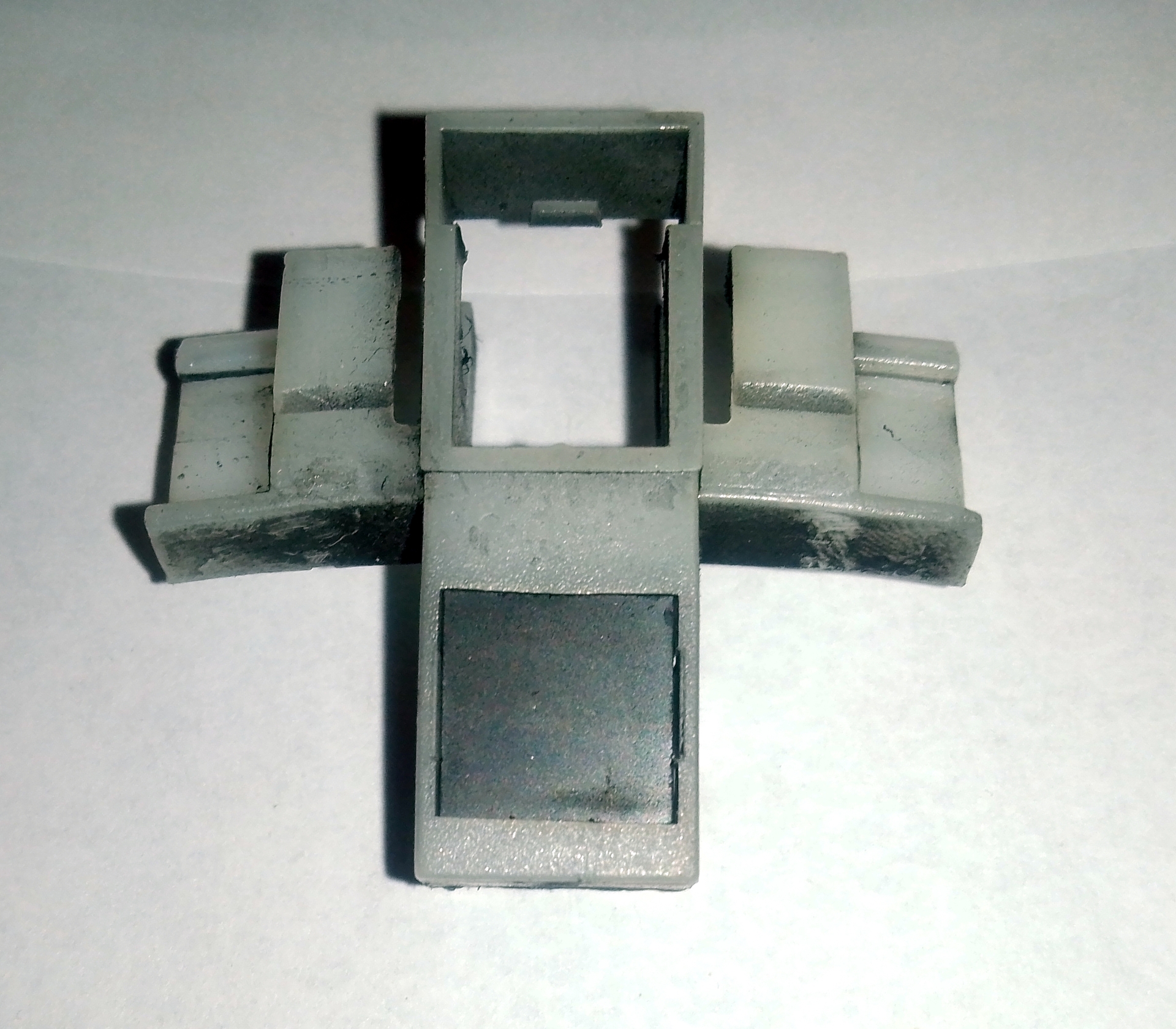

(#) Ronin hozzászólása Márc 14, 2026 /
Érzékelő
Csapágy cserében vagyok egy Whirlpool WTL 60812 6-odik érzékes géppel,
és miközben szedtem le a hajtás oldali dolgokat, a képen látható
dolog (érzékelő mágnese) leesett valahonnan.
Esetleg valaki tudja hova kell ezt tenni?
(#) Ronin válasza Ronin hozzászólására (») Márc 14, 2026 /
Közben rájöttem.
(#) VIM válasza Ronin hozzászólására (») Márc 15, 2026 /
A dob ajtó felül legyen üst nyitáskor.
