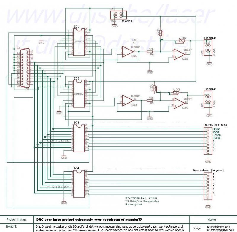

Feltudna engem valaki világosítani azzal kapcsolatban hogy ezeknél a DAC PID.... felépítésű szkennereknél a lézert hova kell kötni? Itt most nem arra gondolok hogy honnan akasszak le neki tápot hanem, hogy az honnan kapja a vezérlés? Vagy mi kell hozzá hogy legyen kioltás? Mert az LPT-s DAC-on én nem látok a lézernek semmi kimentet. Bővebben: Link
ott van TTL blanking....
Még a színeket is odaírták..

Valaki feltolhatná a nyákrajzát annak a kapcsolásnak
