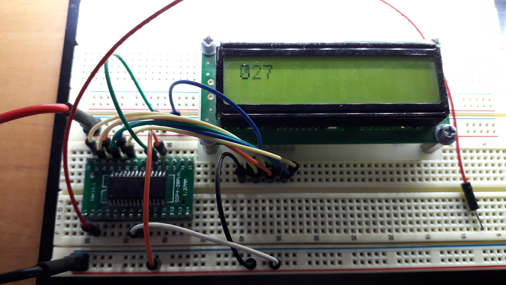

Egy geiger számlálót utánzó kis díszketyerét építek éppen, ami egy design PC ház belsejében üzemelne.
Ehhez kellene nekem egy olyan erősítő fokozat (vagy bármi megoldás), ami akár a PC-ben lévő nagyteljesítményű kapcsólóüzemű konverterek kisugárzott zavarait szedné össze és jelenítené meg a kimenetén DC feszültség formájában.
Addig működik a szerkezet, hogy egy potival 0-5V közötti feszültséget szabályzok egy mikrokontroller analóg bemenetén és ezzel változtatható a "sugárzás mértéke".
No erre az analóg bemenetre kellene valamiféle zavargyűjtő fokozat, ami akár az emberi kéz közeledésére is reagálhatna.
Ha erre volna valakinek valami ötlete, szívesen fogadom.

Nem teljesen világos, mit szeretnél. Ha a számítógép közelében van a szerkezet, némi túlzással egyszerű DC feszültséget kapsz a konstans EMI miatt. Ha a vevőt távolabb viszed, jó lehet, de ekkor csak nagyobb zajokra reagál. Tulajdonképpen egy villámdetektor vagy egy egyszerű AM vevő is megfelelhet a célra. A kérdés az, hogy csak a kiugrások érdekelnek vagy kellene valamilyen konstans alapzaj is.
Mit értesz kevés alatt? 10 bites ADC nyitott bemenettel 0 - 500 között ugrál, össze-vissza.

A kevés alatt azt értem, hogy a 20cm kábellel a bementen nem történik semmi. A szerkezet a számítógép belsejében lesz. Mindenképpen kell valami fokozat, ami valamiféle DC-t generál, kezdésnek valószínűleg fogok egy LT1028-as műveletierősítőt a bemenetén az antennával akár nyílthurokban, diódával a kimenetén fog töltögetni egy kondenzátort, aztán kiderül, hogy ez így mit mutat.
Igazából nem kell precíznek sem lennie, meg 5V-ig sem muszáj kivezérelni, de valami konstans DC feszültség azért kellene a kontroller bemenetére. A nagyteljesítményű PC EMI kibocsátása üresjáratban feltételezem jóval alacsonyabb, mint terhelve, de, ha ez nem működik, akkor ha kézzel közeledve begerjed, az is jó.

Hát, csak MAX412-es műveletierősítőt találtam, ami menne 5V-ról. Éppen teljesen nyílt hurokban van, csak egy 5.6VV-os zener van a bemenetén, de eddig egész jó.

Ok, de ha ezt berakod a gépházba, szerintem folyamatosan sípolni fog, ott több a zaj, mint a kezedben.
(#) deebo válasza Bakman hozzászólására (») Aug 5, 2020 /
Nem én fogom beszerelni, de szerintem is. Az a terv, hogy odaadom hosszú antenna kábellel és a levagdosásával tudják majd visszafogni, beállítani.

Végül bekerült a szerkezet a masinába, a videó végén látni működés közben. Bővebben: Link
