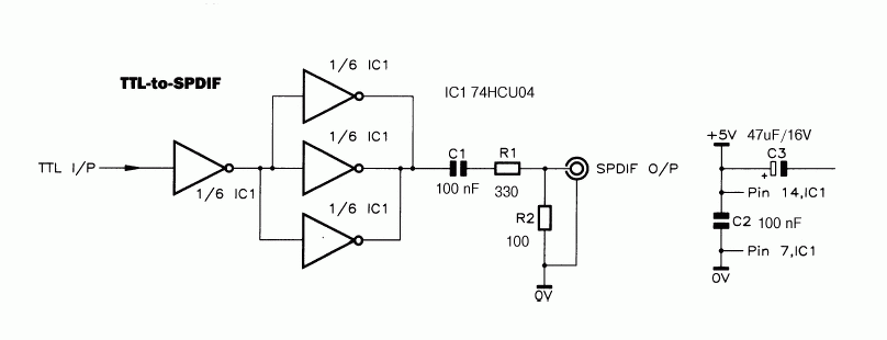

Te S/PDIF jelet akarsz beküldeni egy optikai bemenetre. Tehát a kapcsolás elején kéne egy S/PDIF bemenet és ne a kimenete legyen az. Ha már úgyis beszélgetsz vele, akkor rákérdezhetnél arra is, hogy egy koax-al összekötve a 2 egység 3-as pontjait és a testet lenne-e kapcsolat... A hozzászólás módosítva: Dec 8, 2021
Nem, szerintem stimmel.
A fejegységből kijön a jel TTL- ben. Ez itt feljebb átkonvertálja nekem-> koax kimenet->koax kábel->Koax bemenet-> SN75176 vevő->TTL a hangprocesszornak.

Egyébként a segítségkérésemre (SN75176 adó kapcsolási rajz) ezt írta: "Nincs szükség SN75176-ra az adóhoz. Használja a 74HCU04 szabványos áramkörét. https://radiopages.ru/wp-content/uploads/2012/09/SPDIF-2.gif”; Meglátjuk.
Igen, írja, hogy működik 74HCU04-el is, csak a nagyobb mintavételi frekvenciák miatt jobb az SN75176.

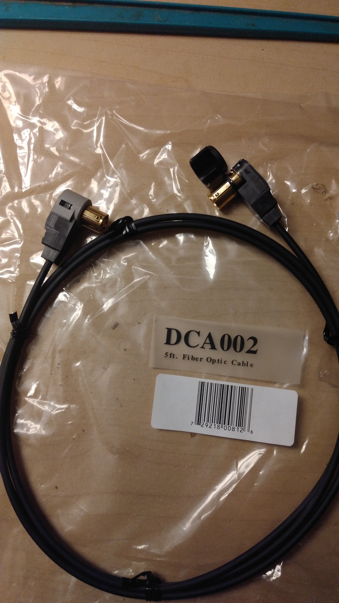

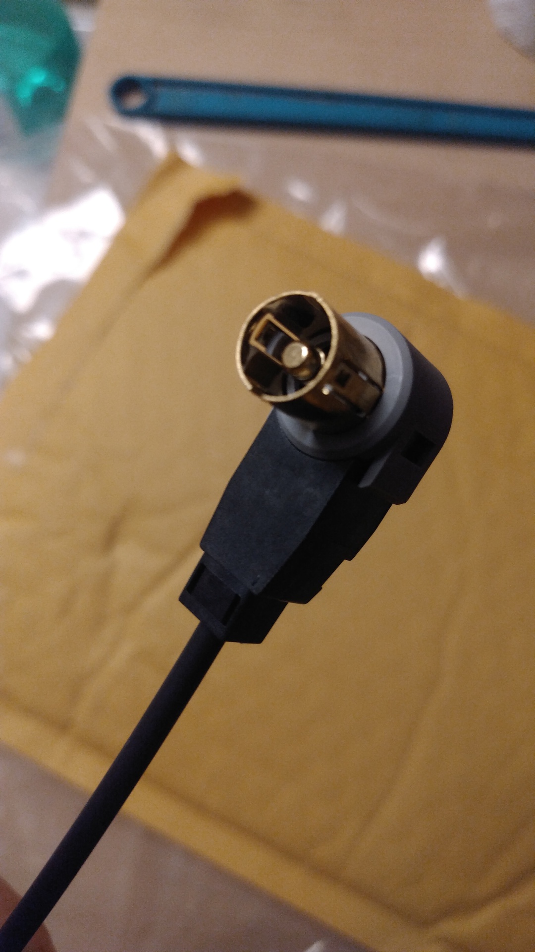

Na, megérkezett ez a kütyü. Úgyis csak én vagyok olyan bolond, hogy egy idejétmúlt rendszerrel vacakoljak.
Első ránézésre a csatlakozók tüskéje a Jack dugóhoz hasonlít. Holnap kipróbálom mi-mit-mikor aktivál. Aztán szétkapom a műanyag házát megnézni, miféle titkokat rejt (az optikai átalakítón kívül).
Az eredeti optikai kábel csatlakoztatásával ezen következtetéseket vontam le:
- megéri tovább foglalkoznom a digitális jelátvitel-problémával, mert így, az audiojel felesleges D/A->A/D konvertálása nélkül ég és föld a különbség hangzásban! Mondom ez úgy, hogy nem tartom magam audiofilnek, illetve a rendszerem többi része is szolíd. - csak akkor jelenik meg a kijelzőn a "DIGITAL" felirat, amennyiben mindkét vége csatlakoztatva van a kábelnak ÉS lejátszás van folyamatban! Pause (mute) esetén lekapcsol digitálisról! A jelfolyam hatására vált át! Ezen teóriámat sikerült megerősítenem: az optikai kábel roncsolás nélkül elválasztható a dugótól. Kipróbáltam így is, nem kapcsolt át. Sajnos a csatit csak ennyire (képek) tudtam szétszedni, a NYÁK-ot belerögzítették valahogy, nem akartam szétcseszni, pedig kíváncsi lettem volna a másik felére is! A tervem pedig az, hogy az optikai kábelt eltávolítom mindkét fejről és a processzort összekötöm a telefonnal a korábbi hozzászólásaimban említett "interface-n" keresztül. Így már működnie kell. Csak találnom kell valakit, aki összeforrasztja a dolgokat, mert ha én csinálom, akkor a kukában végzi.
Érdekes, úgy tűnik, mint ha az egyik dugóban az optikai adó, a másikban pedig az optikai vevő lenne. Rá kellene jönni, hogy egy- vagy kétoldalas nyák van-e a dugókban... Valahogyan nyilván ki lehetne váltani a felesleges optikai konverziót, nem?
Igen, egyirányú. A szürke az adó. A NYÁK- ot nem akarom piszkálni, mert jól belerakták, szétbarmolni meg nem akarom. Meg drága is volt.
