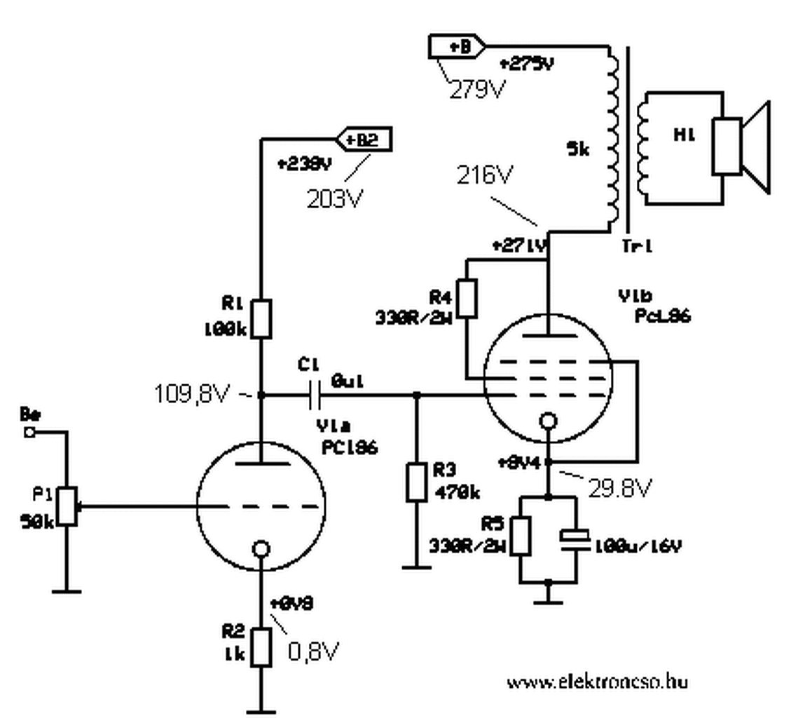

(#) pcmaster90 hozzászólása Nov 7, 2016
Sziasztok .Valami segítséget kaphatnék a ECL86 SE problémámhoz.Nagyon megköszönném. Itt ezen az oldalon megtaláljátok a kapcsolást .A problémám az hogy miután felfűtöttem a csövet ,adok neki tápot valamint jelet és az első 1-2 másodpercben tisztán szól aztán hirtelen elhalkul s átmegy recsegő hangba az egész.Ekkor lekapcsolom a tápot róla szintén 1-2 másodpercre s újra vissza s a jelenség megismétlődik.
(#) küzmös Gergely válasza pcmaster90 hozzászólására (») Nov 7, 2016
Nehéz kérdés.. Mit mérsz ilyenkor? A tápfeszültséged mennyi? Ilyenkor általában valami banális elkötésről van szó. Túláramról.. zárlat miatti "beterhelődésről".. tápfesz.csökkenésről. Legritkább esetben rossz csőről. Az a kapcsolás nem a legjobb amúgy. Szóval mérni kéne minimum feszültségeket. Tájékoztató jelleggel.
(#) pcmaster90 válasza küzmös Gergely hozzászólására (») Nov 7, 2016
Ezeket a feszeket mértem az eröldödő jelöltön , a kimenő trafó 1PN 676 45 tipus ez Tesla rádióból bontott darab ahonnan az ECL86 is származik.
(#) CHZ válasza pcmaster90 hozzászólására (») Nov 7, 2016
Vagy a C1 kondi zárlatos, átvezet, vagy a cső hibás.
A hozzászólás módosítva: Nov 7, 2016
(#) mark.budai válasza pcmaster90 hozzászólására (») Nov 7, 2016
Az R5 (330ohm 2W) ellenállás értékét sürgősen ellenőrizd! Rengeteg áram folyik arra.
Az R3 és C1 közös pontján (a cső 1-es lábán) is mérhetnél feszültséget.
(#) pcmaster90 válasza mark.budai hozzászólására (») Nov 7, 2016
R3 és a C1 közös pontján a földhöz viszonyítva 28V a mért egyenfeszültség.
Az R5 pedig hozza az elvárt értéket ,egész pontosan: 330.5 Ohm
Cseréld a C1 kondenzátort. Milyen van benn most? Ide legalább 250V-os, és fólia kondi kell.
ez már cserélve volt a jelenség ugyanaz 400V/0.1µF -Tesla tipus
Ha az R3 értéke is jó, akkor sajnos a cső hibás.
Úgy látszik tévedtem ,igazad volt a C1-volt a hibás most forrasztottam fel helyette egy RIFA-t 1000V/0.1µF és szól mint állat! Köszi a segítséget király vagy Érdekes hogy a multimeter pedig azt mutatja hogy a kondi jó.
(#) pcmaster90 válasza CHZ hozzászólására (») Nov 7, 2016
A C1 volt ! Köszi az infot
Sajnos az ilyen hiba multiméterrel nem kimutatható. Azért volt ott 28V, mert a kondi áteresztett, ahogy CHZ írta.
(#) CHZ válasza pcmaster90 hozzászólására (») Nov 8, 2016
Szívesen, nagy katódfesz miatt érdemes lenne cserélned az elkot a katódban, megviselhette.
(#) pcmaster90 válasza CHZ hozzászólására (») Nov 8, 2016
Már lecseréltem bár működött az előzővel is pedig csak 16V -van rajta feltüntetve ,egyébként narancssárga ROE tipus volt.
