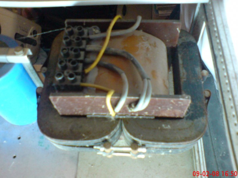

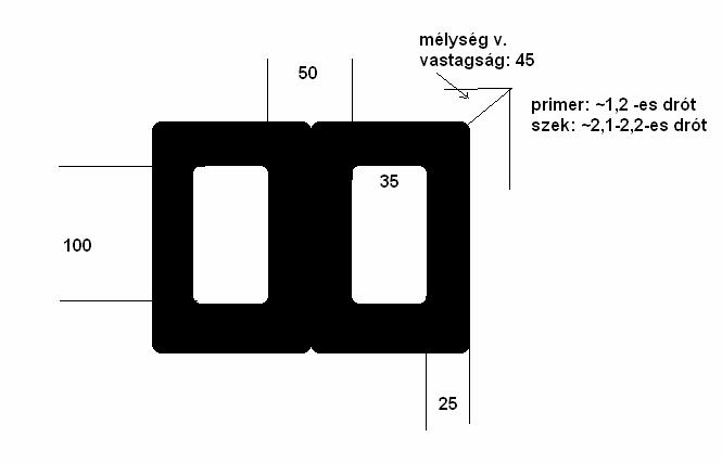

Hello! Tudnátok nekem segíteni? Van egy trafóm hiperszil
2*36 voltot ad és át akarom tekercseltetni. De sajna nem tudom hogy mekkora teljesítmény hozható ki belőle a trafóméretező progi meg csak 101 wattot adott ki erre. csatoltam képet és méreteket a vasmagrol. Erősítőbe lenne eddig 4*100 as quad 405-öst hajtott ezért ennyi a fesz. nekem olyan +-90 volt környéke kell azért tekertetném át. kösz a segítséget!!!
(#) zoz11 válasza djgombi hozzászólására (») Feb 8, 2009 /
Hali
Nem kell feltétlenül tudnod az áttekeréshez, hogy mekkora teljesítményű, a mostani leadott feszt tudod, a huzal kereszt metszetett tudod, a menetszámot is tudni fogod ha az előző tekercset leszámolod! Ezek tudatában meg már gyerekjáték átszámolni 80 90Vos feszre.
A szekunder tekercs huzal keresztmetszetét én úgy szoktam kivállasítani hogy pont ráférjen az adott menetszám, mert úgy biztos hogy bírni fogja, de azért megszoktam azt is nézni hogy mennyit bír a választott huzal!
A primerjét meg nem kell bántanod!
600W körül tudhat ez a trafó körül-belül, nem számoltam utána!
(#) djgombi válasza zoz11 hozzászólására (») Feb 8, 2009 /
az nekem kevés! De a primert is át kell szerintem tekerni mert elég vékony az 1.2-es drót ekkora teljesítményhez szerintem
Az 1,2-es huzal az bőven vastag, a mai 8-900W-os trafókat se tekerik vastagabbal!
(#) szamóca válasza zoz11 hozzászólására (») Feb 8, 2009 /
Méretei az SU 102a hipersyl 590VA-es trafóhoz állnak a legközelebb.
(#) zoz11 válasza szamóca hozzászólására (») Feb 8, 2009 /
Akkor jól tippeltem
