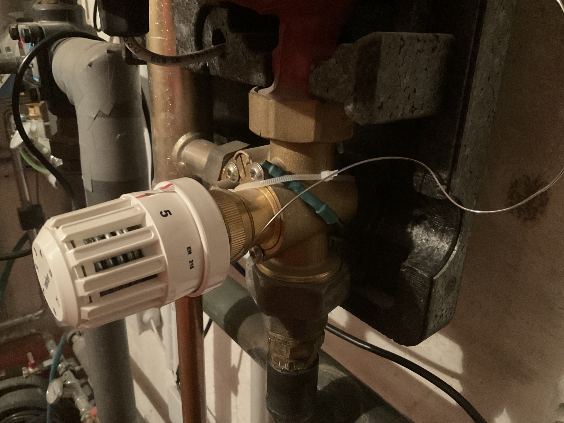

Szerintem a csap öntvénye univerzális. Abba a szerkezetbe amit te beraktál, ahol a mechanikus csap helyére egy másikat épitenek be amit a termosztat mozgat.
A képen jol láthatod, hogy épitökészlet rendszerü a megoldás, és ahogy a Heimeier konstrukcioban itt is bármit lehet az öntvénybe szerelni. (A katalogusban 5 különboző szerelvény van).
(Motorral forgathato záro elemet. Termosztatos elemet stb.)
Ebben az esetben valoszinü, csak a méretek miatt választottak egy ilyen kompakt kivitelt. Nem vagyok szakember nem is fogom keresni honnan vették, de van, létezik és müködik.

Még mindig nem vetted észre, ez ugyanaz az öntvény amit te mutattál csak a forgo csap helyére került a termosztat által kezelt záro rész. A jelölt részt szerelték a te öntvényedbe.
Ráadásul ez aránylag univerzális alkatrész lehet, mert nemrégen az anyosnál a fütötestek csapjait cserélték, de ugy, hogy a tekerhetö részt vették csak ki és helyükre egy másikat raktak, ami nyomásra zár. Arra meg csak rá kellett csavarni a termosztatot.
A hozzászólás módosítva: Szept 8, 2023
(#) Massawa válasza Massawa hozzászólására (») Szept 8, 2023 /
Sőt a kedvedért találtam egyet. A tipusszáma VTG140 az ESBEtől
Esbe VTG140

Hát ez az, hogy univerzális de olyan régi, hogy az építőkocka rendszer egyes darabjai már nem lelhetőek fel ehhez a márkához, pl. ebbe a háromutú szeleptestbe építhető patronos termofejjel szabályozott belsőrészt. Nekem eddig sem a működésének értésével voltak problémáim, hanem hol van az a része ennek az építőocka rendszernek ami ebbe a szeleptestbe való és termofej szabályozza. A kép jól szemlélteti a komplett belsőrészt és az is jól látszik, hogy ez a szeleptest nem olyan mint a többi háromutú ettől a gyyártótól, mert alul van egy nyúlványa ahová más fonkciójú betétek is beépíthetőek, tehát variálható a szeleptest belseje.
Az ESBE már sokkal kompaktabb szerelvényeket gyárt a mostani kívánalmaknak megfelelően de nagyon oda kell figyelni, hogy a szelepméretek azok megfelelően legyenek összeépítve, mert nem fog jól működni a rendszer.

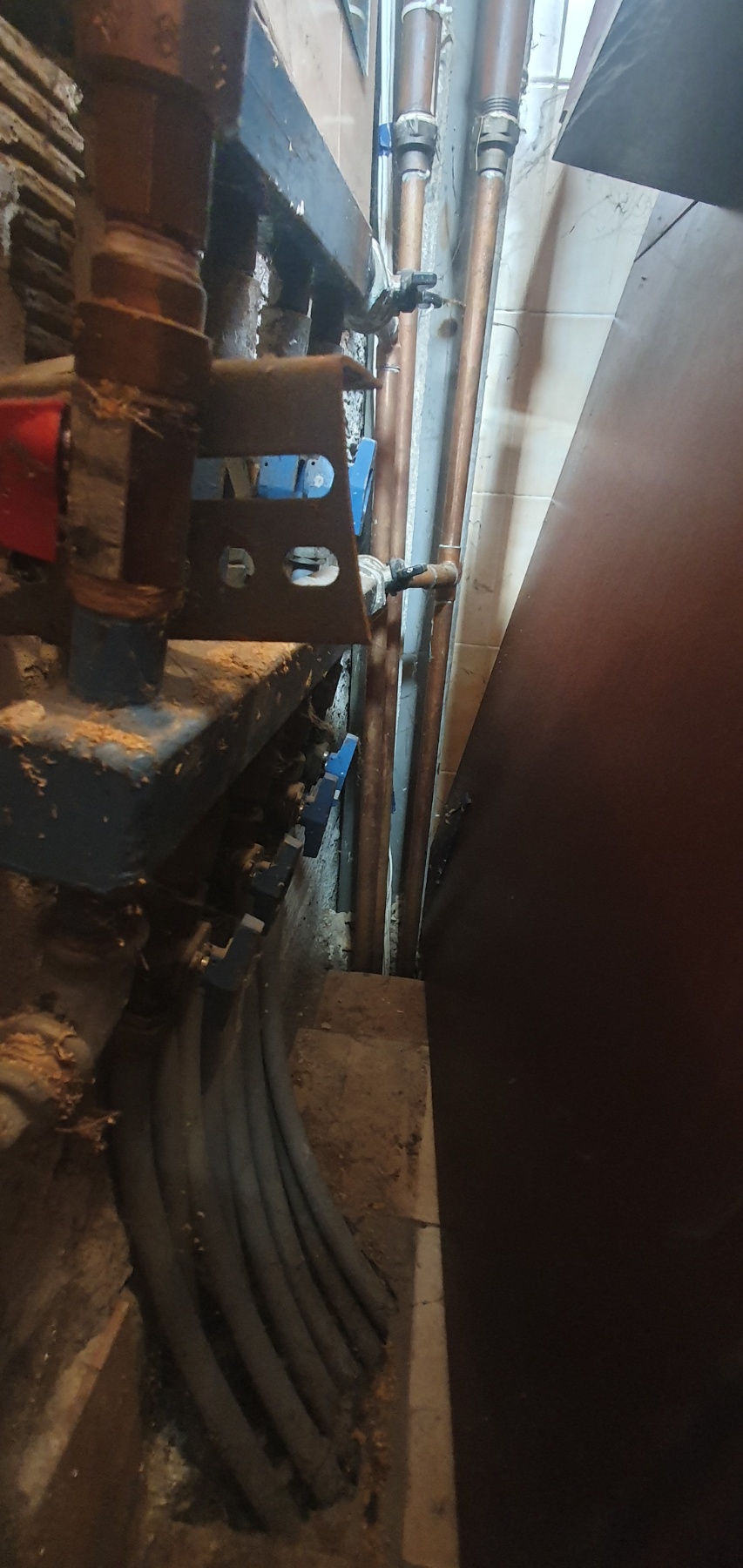

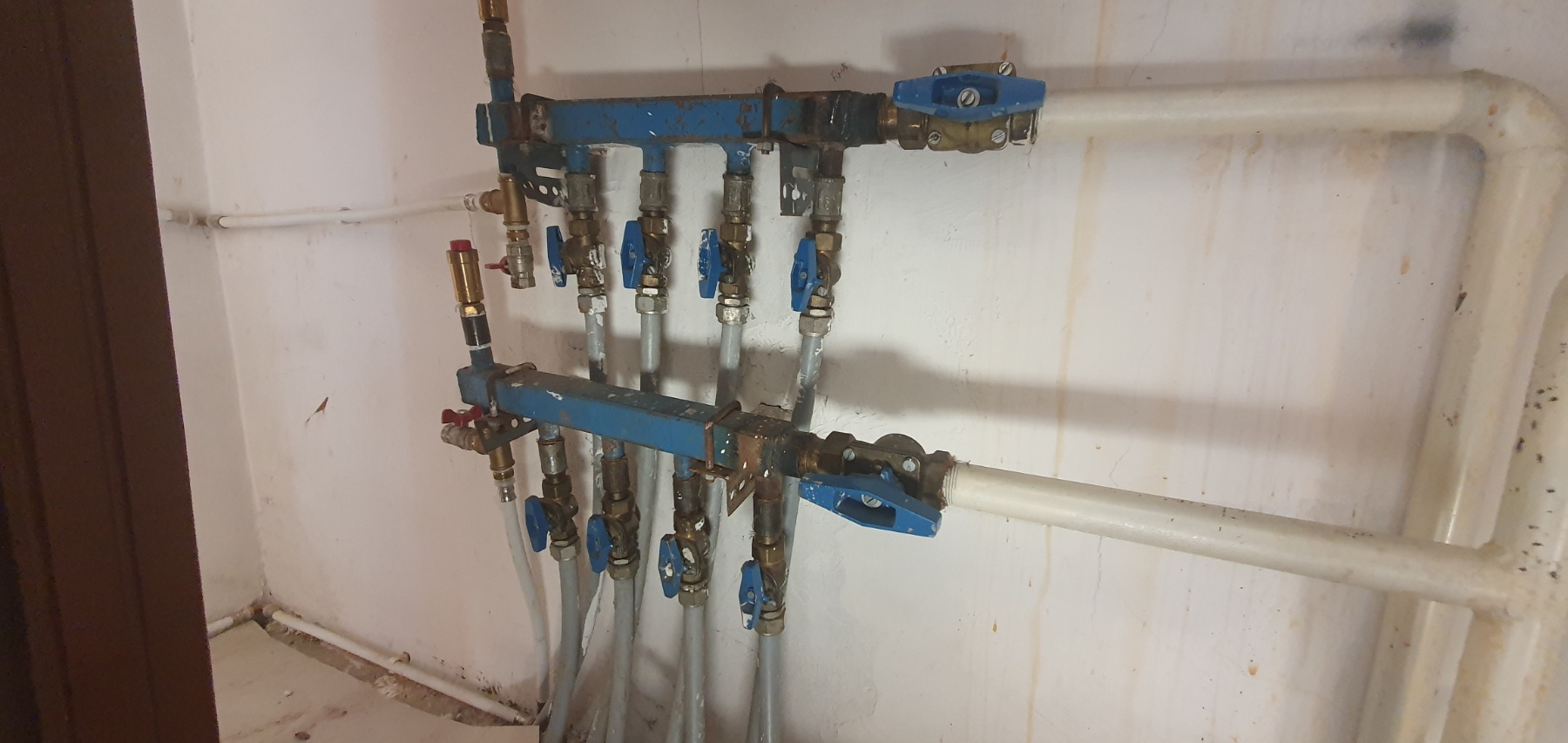

(#) VIM válasza hadhazik hozzászólására (») Szept 10, 2023 /
Szia! Mutass képeket a gépészeti elrendezésről és legalább nevezd be őket szintenként, hogy mi hová tartozik. A képek legyenek jól nagyíthatóak és élesek.
(#) hadhazik válasza VIM hozzászólására (») Szept 12, 2023 /
Korábban készült képek.

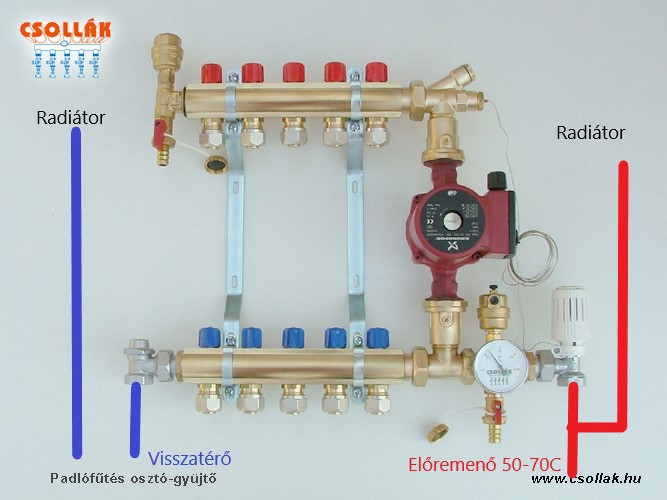

Nálunk a padlofütes csak utolag lett 3 helységbe beépitve, valamennyi helységben van régi radiátor is, csak a vizes helységekbe épitettünk utolag padlofütést. Igy a hagyományos modon van a hömérséklet szabályozva külsö meg belsö hömérőkkel meg a kazán maga méri a visszirányban a vizek hömérsékletét és abbol tudja mennyit kell füteni ( ez a térfütés).
A padlofütéshez olyan csövet kell keresni amiben minél tovább kb 30 fok körüli a viz. Innen van leágazva a padlofütési egység amiben benne van a mechanikus hömérsékletszabályzo, ami csak akkor engedi be a vizet, ha az max kb 30 fokos (+/-5 fokot kézzel lehet állitani).
Amit a modern gyári kazánok sajnos nem tudnak megoldani az a padlofütés szivattyujának a kezelése, igy ezt egy extra szerkentyüvel oldottam meg, amiben idökapcsolo van meg hömérö, azaz ha bemeneti körben kb 35 fokos viz van elinditom a szivattyut és az nyomja meleg vizet a padloba.
Még most van egy kis gond, de csütökön talán sikerül megoldani, mert fütési szezonban a kis kazánhelységben mindig elég meleg a csövekben a viz ( ott van egy 600 literes bojler is), de nyáron kevésbé, mert olyankor csak a bojler melegit.
Sajnos a kazán nem tud 30 fokos vizet adni - a rengeteg lehetöség között ilyen nincs. A régi tudott, mert az tudta kezelni a 4 utas csapot, az ujak ilyet már nem tudnak.
Szoval neked a jo müködéshez az kell, hogy mindig álljon rendelkezésre kb 30- 40 fokos viz, akkor müködni fog minden, és egy kapcsolo orával nagyon egyszerüen be fogod tudni állitani a rendszert. A termosztat erre nem jo, mert a fütés nagyon lassan tud csak reagálni.
( a képen a bal oldali az eredeti mechanikus padlofütés szabályzo, a jobboldali az én egységem az idökapcsoloval meg a szenzorokkal. Magának a szivattyunak ( gyakoraltilag az egész padlofütés autonom, független a kazántol, csak a melegét használja a maga modján) már semmi köze a kazánhoz, eredetileg az probálta szabályozni, de az nem ment.
(#) robis01 válasza hadhazik hozzászólására (») Szept 13, 2023 /
Ha jól látom a radiátor ugyanazt a hőfokú vizet kapja mint a padló. Ez így sajnos nem lesz jó. A padlóba nem ildomos 40-45 C-nál magasabb hőmérsékletű vizet engedni, ez a 40-45 C hőfok viszont kevés lehet a radiátornak. Ebből következik hogy a kazánházban elhelyezett keverőszelepes elképzelés nem fogja hozni az elvárt eredményt. Az osztógyűjtőn lévő csapok zárása sem jó megoldás, mivel azzal a víz mennyisége van állítva, nem a víz hőfoka (ha nincs elég mennyiségű meleg víz akkor egyrészt hamar leadja a meleget a víz, nem lesz egyenletesen meleg a padló, másrészt fojtva van a szivattyú ezért azt is szabályozni kellene, főleg ha a radiátorokon hőfokszabályozós szelep van, plusz zajosabb is lehet a rendszer, mivel a golyós csap kialakításánál fogva nem szabályozásra lett kitalálva, hanem nyitásra és zárásra). Az átalakításhoz külön kell választani a padlókört, a radiátoros körtől. Ennek talán legegyszerűbb módja egy osztó-gyűjtő beépítése a régiek helyére. Sajnos ez nem olcsó megoldás, viszont ehhez nem kell vésni, új csöveket behúzni.
Kivétel ha nem lesz használva a radiátor (elveszik a gyorsan felfűtött szoba előnye), de ekkor viszont nem keverőszelep a jó megoldás hanem a kazán modulálása, ami Ardunio-val nem lesz egyszerű feladat.

Söt meg 35 fokos viz is tul sok a padloba.
Igen nálam is hasonlo a megoldás csak sokkal kompaktabb. Az alapkülönbség hogy ezek a rendszerek csak olyan fütéshez jok, ahol az elöremenö vezetékben mindig. 30-40 foknál melegebb viz van, ami egy családi háznál ritkán fordul elö, vagy eszeveszett drága.
A radiátorba benyomnak aránylag gyorsan 60-70 fokos vizet és amint elérik a hömérsekletet a kazán megáll a radiátorban a 60-70 fokos viz meg még sokáig melegit.
A padlofütes csapja, meg csak addig van nyitva ( termosztat) amig a viz kb 30 fok alatt van, ez meg nagyon rövid idö, ami a padlot fel sem tudja nagyon melegiteni.
