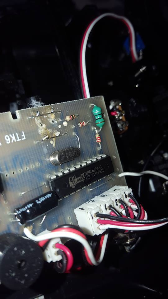

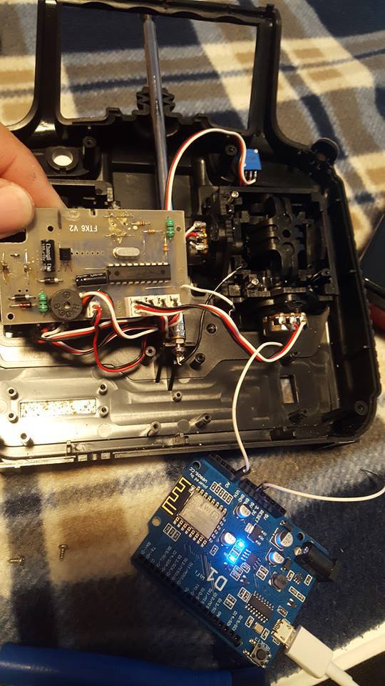

Sziasztok ! Lenne egy olyan kérdésem hogy van a képen látható távirányító. Jelenleg 40.56mhz dolgozik egy etető hajóval. Ezt szeretném átalakítani 2.4 vagy 5.8 ghz re. Sajnos a kit 80 ezer forinttól indul.
Az adó egység 3 kábel megy be GND DATA VCC és a vevő részen is ugyan ez van.
Létezik ilyen "egyszerű" adat továbbító kit ?
Jol tudom ez " PPM " el kommunikálnak egymással.
Olyasmire lenne szükségem mint az arduinohoz kaphat 433 reciver csak 2.4ghz-ba.
http://www.emc.com.tw/twn/database/Data_Sheet/8BIT/EM78P458459.pdf

(#) pucuka válasza dannu hozzászólására (») Szept 4, 2018 /
A linkeden egy mikrovezérlő van. Ez lehet bármilyen típusú, (PIC, AVR, stb) ez teljesen független attól, hogy az összeköttetés (adat) milyen sávon megy. A parancsaidat a uC soros adattá alakítja, mert így tudod a rádiós linken átvinni. A vevő oldalon a vett adatot egy másik uC alakítja vissza olyan formába, ami a funkciókat vezérli. Sajnos a mikrovezérlőket programozni kell. Nem PPM -el kommunikálnak, az információ valamilyen adat formátumú. Ilymódon sokkal több parancs vihető át az egyszem rádiós csatornán.
Mi a bajod a 40 MHz -el, miből gondolod, hogy a 2,4 vagy az 5 GHz -es átvitel jobb lenne?

(#) Bell válasza dannu hozzászólására (») Szept 4, 2018 /
Van ennél olcsóbb megoldás is.
(#) dannu válasza pucuka hozzászólására (») Szept 4, 2018 /
Az a problémám hogy baromi nagy az antenna és mindenbe fel akad illetve 100+ métert biztonságosan elszeretném vele érni.
(#) dannu válasza Bell hozzászólására (») Szept 4, 2018 /
Ezzel most azt szereted volna mutatni hogy esp8266 van web szerver és gombokkal irányítsam ?
A következő a probléma ha le fagy az esp vagy valami hasonló történik cseszhetem az egészet. Illetve ennek a hajónak speciális vezérlése van.
Bármelyik mikrovezérlő lefagyhat, bár jó programmozással ennek kicsi az esélye. Azt kell csak megoldanod, hogy ha bármi okból (pl. kiment a hatókörzetből) nem kap vezérlést a hajód, az megálljon. Így nem kell annyit úsznod.
Hatótáv szempontjából mindegy milyen frekvenciát használsz, de ha a terjedési akadályokat is figyelembe veszed, akkor a legjobb s 40 MHz.
A 100 m elég nagy távolság ám, és ahhoz, hogy írányítani tudjad a modelledet látni is kell, hacsak nem önjáró.
