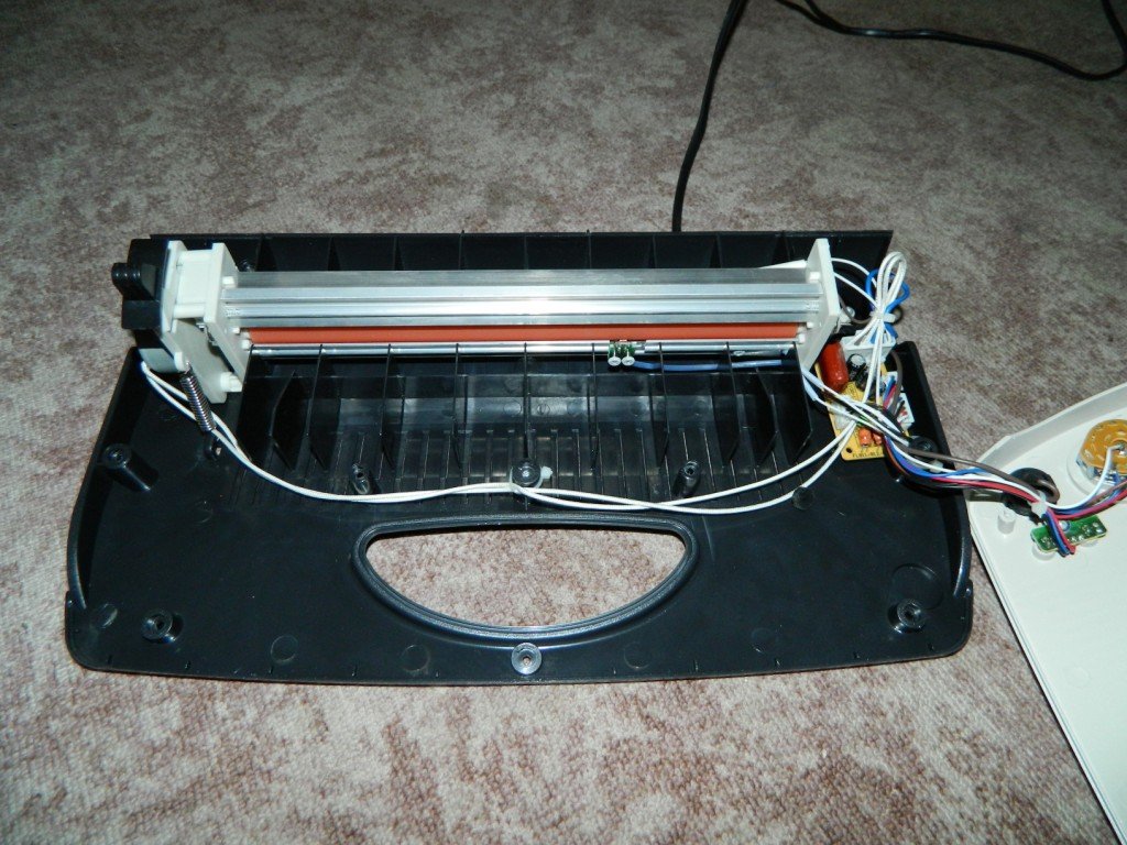

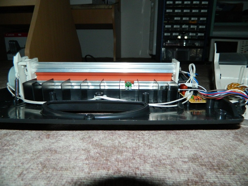

Szia! Nekem működik a link alapján elérhető lamináló átalakítás nélkül, és az ára nagyon baráti.

És még szilikon hengeres is!
(#) papa43 válasza hormi hozzászólására (») Nov 3, 2011 /
Én konkrétan a lötstop fóliához vásároltam, eddig hibátlanul működött szépen rálaminálta a fóliát. 150 mm széles nyák, akadás nélkül átmegy a hengerek között. Beszélgettem az eladóval, és azt mondta be tudnak szerezni sérült készülékeket is, amikből a hengerek felhasználhatók. Az még barátibb áron lehet.

(#) luxmanpower válasza papa43 hozzászólására (») Nov 3, 2011 /
Egyébként ez egy az egyben a drágább Tescos laminátor! Csak azt nem lehet már kapni. De annak idején az vált be legtöbbünknek.

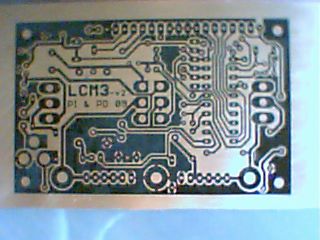

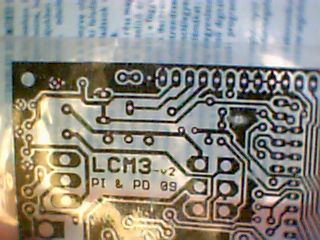

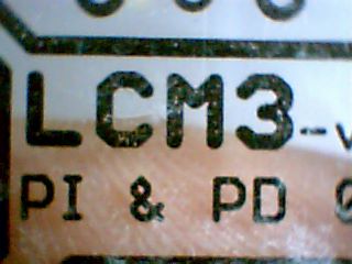

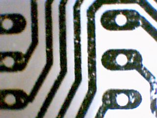

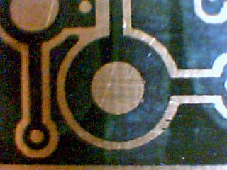

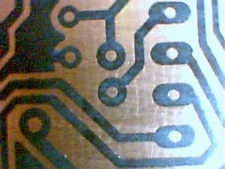

(#) tikitiki hozzászólása Nov 3, 2011 /
Na itt vannak , akkor a beígért nyák képek , ez egy LCM3 nyákja ,ez volt kéznél , az első négy kép az a hagyományos nyomtatós laminálós téma , viszont gondoltam a levilágítósokra is , igaz ez nem olyan szép , de ala natur fóliás , és 5 perces, ez csak egy próba volt kíváncsi voltam a végeredményre , és hogy hol kell javítani , és figyelni a hibákra , hogy tuti legyen később. Elsőre szerintem nem is rossz.Ja el ne felejtsem a fólia is laminálva lett , és nem lézer nyomtatva ,van olyan fóliám is , és képes rá a gép , de gondolva az árakra , és nem is biztos , hogy mindenki gépe tud fóliát nyomtatni hát másképp próbáltam , aki kiváncsi leirom.Ja még egy csak web kamerával tudtam képet készíteni a párom a telcsit elvitte magával az szebb képet tud , és jobb felbontásban , de remélem igy is megfelel.

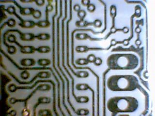

És a fóliás képek
(#) gulasoft válasza tikitiki hozzászólására (») Nov 3, 2011 /
Bocsi de nem értem. Fólia lett laminálva? Kinyomtattad papírra, és "rávasaltad" egy fóliára? Ennek sok értelme nincs. Egyébként meg az otthoni nyomtatók nem tudnak jó fóliás képet csinálni.

Szerintem meg van. Mert így láthatólag sokkal jobban fed a festék, mintha közvetlenül a fóliára lenne nyomtatva. (A képek alapján legalábbis) Valószínűleg a papír több festéket vesz fel a nyomtatóból...
(#) tikitiki válasza gulasoft hozzászólására (») Nov 3, 2011 /
Csinálhatok jó fóliás képet , de nem mindenki gépe tudja .
És abban nincs kihívás sem .
Igen valahogy így ahogy írtad, egy sima akármilyen egyszerű papírra kinyomtattam nem kell , hogy fényes legyen meg műnyomó meg stb ezt el is lehet felejteni ,de kinek mi a szimpatikus próbálgatni kell , és akkor ugye egy mezei papírra kinyomtattam ezt ugye általában mindenkinek szépen kinyomtatja sima papírra , utána kivágtam méretre , elővettem lamináló fóliát ezt is méretre vágtam itt is lehet próbálgatni milyen vastagságú a jó én azt hiszem 80 sal csináltam , na de most úgy van laminálva , hogy ketté kell venni a méretre vágott fóliát , aztán megint egy sima papírra a rajzolatot rátenni oldalain leragaszt , erre jön a fólia egyik fele ugye az opálos részével a rajzolat felé a fóliát is oldalain leragaszt igy nem csúszik el , aztán mehet a laminálóba ja elég 2x ettől a rajz és a fólián lévő ragasztó a hőtől össze tapad rendesen utána ugyan az az eljárás mint a sima nyákosnál mehet vizbe a papírt le áztat szépen le kell szedni tisztítani itt is , hogy levilágításkor ne legyen szöszös , ha ez meg van , akkor a limináló fólia másik oldalát is fel kell laminálni a rajzolat hátoldalára ez megvédi a rajzot a további sérüléstől persze erre is lehet ugyan ugy rajzot laminálni , és a kettőt összerakni a jobb fedés érdekében , bár ha jól van csinálva elég szokott lenni 1x is.
Hát ahogy irtad nem is azért próbáltam ezt , csak kíváncsi voltam , na meg szerintem igy még nem csinálta senki , de ha tévedek helyesbítsetek ki , ja meg úgy tudom , hogy a nyomdában a rajzolat hátoldala nincs védve , és egy idő után ujjat kell csinálni illetve könnyebben is sérül,Ez ha 1x tutira meg van csinálva , és ha nincs ketté hajtva stb akkor örök.
Lehet kicsit több időbe telik , de sokkal könnyebben megtudja csinálni bárki otthon , és szinte elenyésző költségek mellett , és tartósabb lesz.
Ja! Vágom! Ezt ki tudom próbálni, talán még fényes műnyomó is van otthon. Nem szabad fóliát laminálni a nyomatos oldalra, mert attól távolabb kerül a nyomat a nyáktól (pont egy fóliavastagságnyival), és a nagyon finom rajzolatok már alávilágítódhat.
Láttál Te nyomai fóliát? Az nem additív módszerel dolgozik!
Ott gyakorlatilag a feketéből vonják ki a fehéret, olyat soha nem gyártasz otthon. Ebből kifolyóan sérülni sérülhet ha karcolod, de alapban nem válik le.
