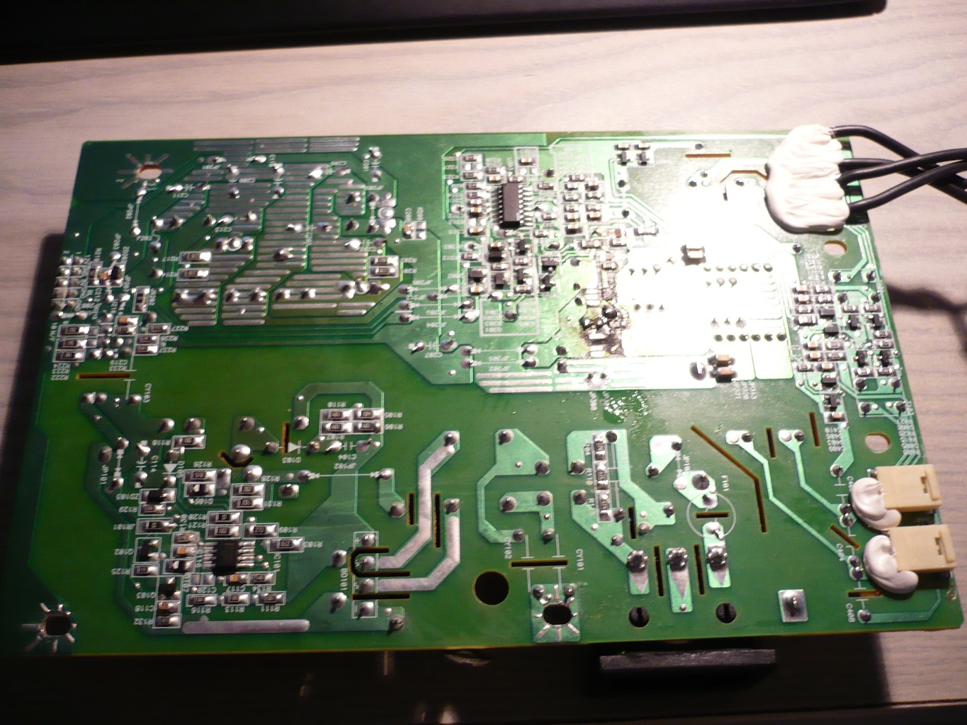

(#) 1984white hozzászólása Okt 9, 2013 /
Segítséget szeretnék kérni mert elakadtam. Egy Yakumo 900g típusú lcd monitort javítok inverter hibával és sajnos nem találom a kapcsolási rajzát a neten.
A panelről tettem fel képeket.
Típusa: Lien Chang AI-0100b rev2 part: 860-ALZ-GJ912D-A
A hiányzó alkatrészeket én szedtem le a panelről. A két "ic" : AP4511GM típusú dual-fet. Ami még hiányzik az egy zéner dióda és egy smd 0 átkötés.
A kérdésem, hogy van e valakinek rajza ehhez a csodához?
A hiányzó zénernek a típusát nem tudjátok?

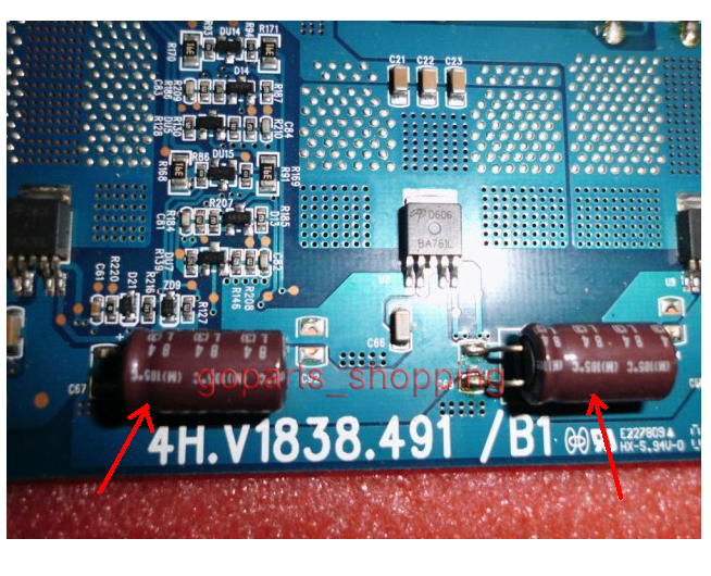

(#) halasiakos hozzászólása Okt 9, 2013 /
Sziasztok! Adott egy 37" Samsung lcd tv. A problémája az, hogy bekapcsoláskor épp, hogy csak villan egyet a háttérvilágítás és egyből tilt. Általában akár inverter, vagy csőhiba van mindig világítani szoktak 1-2mp-ig csak utána tilt, legalábbis az eddigi tapasztalatok alapján. Ez viszont szinte azonnal. Épp csak a másodperc töredékééig villan fel. Trafók szekunderei nem szakadtak, 2,3kohmot mérek mindegyiken és a meghajtó fetek sem zárlatosak, égés nyom sincs, biztik jók. A tápban sincsenek púpos kondik, de azért a 24V-os részen ami az inverter panelt táplálja kicseréltem a 2db 1000mf elkót, de nem történt változás. Ebben 8 trafó van és úgy van kialakítva, hogy két trafó 4 csövet hajt mégpedig úgy, hogy a 4 cső 4 vége össze van kötve egymással és a másik végük megy a két trafóra (4 szál vezeték). Igazából nem tudom, hogy ez most inverter, vagy csőhiba. Az a furcsa,h nem világít 1-2mp-ig sem ha mind a 8db csati rá van dugva az inverterre, csak villan egyet, de ha egyet lehúzok, akkor már világít kb 2mp-ig. Lenne hozzá inverter, de nem merem megvenni,mert nem biztos, hogy az a gond. Inkább megpróbálnám a védelmet kiiktatni, hátha elindulna. Kérdés hogyan? A cső helyére kondi megoldást nem tudom hogy lehetne megoldani, mivel négyesével vannak a csövek és csak az egyik felük van kivezetve a burkolatból szétszedni meg nem merem, nehogy megrepesszem az lcd-t és persze nem is biztos, hogy csőhiba.

(#) eyess válasza halasiakos hozzászólására (») Okt 9, 2013 /
Ezeket a kondenzátorokat kimérted ?
(#) 1984white válasza 1984white hozzászólására (») Okt 9, 2013 /
Közben találtam egy közelítő rajzot.
(#) halasiakos válasza eyess hozzászólására (») Okt 10, 2013 /
Kimérni sajnos nem tudtam, mert csak 150mf-ig mér a multiméterem, de ránézésre egyik sem puklis és jó minőségű kondik, bár ettől igaz még lehetnek rosszak. Ezeknek a hibájuk okozhat ilyen bajt?
(#) eyess válasza halasiakos hozzászólására (») Okt 10, 2013 /
Okozhat igen , ha megnövekszik a belső ellenállásuk , amit nem multiméterrel tudsz kimérni , hanem esr mérővel , akkor beterhelik az adott áramkört , és a táp felé nézve ez hibának fog mutatkozni.
Köszi! Akkor ezeket még kicserélem, hátha...

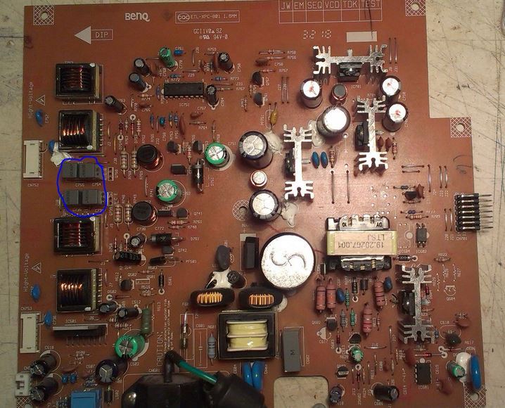

(#) spgabor válasza spgabor hozzászólására (») Okt 10, 2013 /
Tegnap este egyik tápot sikerült rendesen üzembe helyezni. Megmértem a javasolt helyeket. D701-es dióda 17V/4,9V értéket mutatott terheletlen és terhelt állapotban. T601-es 9-es láb 17V/9.3V, a 10-es láb pedig 17V és 9,4V. Azek az értékek minimálisan változtak javultak, amikor kicseréltem még három 50 mikró alatti elkót a tápban, amit először jónak gondoltam. Valószínűleg jók is voltak, mert nem lett tőle lényegesen jobb.
Viszont egy érdekes dolog, amivel még nem találkoztam, hogy ha egyszerre terheltem az 5V-ot és a 15V-os ágat, akkor nagyon szépen beállt stabilan a feszültség a 15V-ban is. Ezt azért nem értem, mert függetlennek gondolnám az 5 V-tól, ami eddig is stabil volt.
Az inverterét is rendbe raktam, de egy kondival elakadtam, ami tönkrement (zárlatos). Bekarikáztam a mellékelt képen. Tudtok segíteni, hogy mit vegyek bele, mert hiába guglizok rá, nem találok ilyet. Az van ráírva a tetejére, hogy ".15K250", az oldalára pedig AV R79. Szerintem 0,15 mikrós lehet 250V. Jól gondolom? Hol tudok ilyet beszerezni? Itt a boltban csak 220 pikosat tudtak volna adni.
Másik tápot még meg kell néznem, mert az még mindig csak kattog, ha áram alá helyezem.

(#) Buvarruha válasza spgabor hozzászólására (») Okt 10, 2013 /
Hogy lenne már független, ugyanarról a trafóról megy mind a kettő, ez lett magyarázva már mióta. Az 5V-ra va szabályozva a táp, mert lényegesebb, hogy az 5V- stabil legyen, mint a tizenakárhány volt amiről csak az inverter megy.
A kondiknál valóban a 150nF a jellegzetes érték.
(#) vargaf válasza spgabor hozzászólására (») Okt 10, 2013 /
A C 754, C755, C734 és C735 kondenzátorokat mindet cseréld ki, 150 nF 100 V MKP típusú az eredeti kapcsolásban. Azt már régen írtam a táppal kapcsolatban, hogy együtt terheld a két ágat. Az elektrolit kondenzátorokat nem "jónak gondoltam" alapon minősítjük, hanem megfelelő műszerrel mérjük. Ha nincs műszer, akkor gondolkodás nélkül jó minőségűre cseréljük. Végül is beigazolódott, hogy a kondenzátor cseréken kívül az igazi hiba az inverter részben van. Itt nem csak a zárlatos, de a csökkent kapacitású kondenzátor is hibát okoz.
Üdv.: Feri
