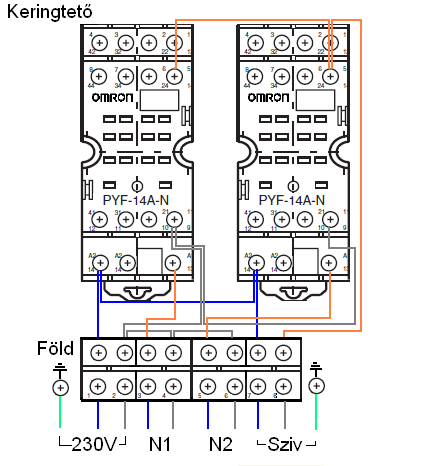

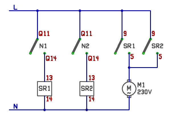

Segítséget szeretnék kérni. Van 2 db szobatermosztát Siemens RDE10.1 2 db MY4 220/240AC (S) 2 db PYF14a-n BY OMZ Abban kérném a segítséget hogyan kössem be a relébe őket hogy utána az kapcsolja a keringetőt Azt tudom hogy a 13 -14 az a tekercs pontja 9-töl 12-ig az közös pont 5-töl 8-ig az záró pont 1-töl 4-ig az bontó pont
Te tulajdonképpen azt szeretnéd, hogy bármelyik termosztát bekapcsol, működjön a keringtető szivattyú? Mert akkor ez egy VAGY kapcsolat. Egy-eyg termosztáttal kapcsolsz egy-egy relét, amiknek a záró érintkezőjét párhuzamosan kötve kapcsolod a szivattyút.. üdv! proli007
Igen pontosan azt akarom elérni vele termosztát bekapcsol, működjön a keringtető
Mindössze ennyit kell tenned. Remélem el tudsz igazodni rajta. üdv! proli007
Most akkor a 13-14 is nullát kősek ne fázis?
Úgy kösd, ahogy a rajzon van. A relék 14-es lábára nullát. Egy-egy relék 13-as lábát kösd össze a termosztátjának Q14-ével. A termosztátok Q11- lábára kell adni a fázist. stb.. üdv! proli007
- Általában mindenhol jelölve van L-fázis-fekete. N-nulla-kék. F-földellés-zöld/sárga - A betáp 230V érkezik valahonnan. Kék a nulla, Fekete a fázis, zöld-sárga a védőföld. A zőld/sárgát a reléket tartó fém alaplemez földelő csavarjára kötöd. (Ez lesz egyben a szerelőpanel földelése is.) - Az N1-N2 termosztát felé menő kábel két erét a Q11 és A14-re kötöd a termosztátnál. (Q11-fekete, Q14-kék) - A szivattyú három kék-fekete-zöld/sárga vezetékét értelem szerűen a szivattyúra kötöd. üdv! proli007 A hozzászólás módosítva: Okt 22, 2012
Amint látom a narancssárgát azt rajz szerint kössem mert egyszer Fázis 2X meg Nulla ami megy a 14 be
Ne törődjél vele, csak minden vezeték oda menjen ahova rajzoltam... Úgy kösd ahogy látod. A narancs nem nulla, csak egy kapcsolt fázis. Azért rajzoltam más színnel, hogy látható legyen. A termosztátnál, meg azért lesz kék, mert a termosztáthoz menő kábelben úgy sem lesz más szín, csak fekete-kék, ha háromeres akkor meg még egy zöld/sárga) Ez alapján már csak betudod kötni nem? üdv! proli007 A hozzászólás módosítva: Okt 22, 2012
