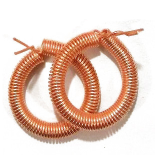

Van egy kis kézi sarokcsiszolóm és nemrég megégett egy picit. Bekapcsolt még, működött is csak gondoltam, szétszedem.
Szétszedtem és elfeledkeztem, hogy belül mindkét szénkefe tartóra fel van csatlakoztatva egy-egy fém rugós gyűrű és ennek következtében ezek tönkrementek a motor kiszedése következtében.
Kérdésem, hogy ezeket a fém rugós gyűrűket lehet-e pótolni más megoldással, mondjuk csúszósaruval, vagy amit ilyenre terveztek eredetileg annak ilyen megoldásnak kell lennie? Vagy lehet-e kapni valahol ugyanilyen alkatrészeket?
Képeket mellékelek, hogy miről tárgyaltam, de a motorról készült kép nem a saját gépem.
Válaszotokat előre is köszönöm!

(#) erbe válasza suhanc92 hozzászólására (») Máj 20, 2018 / 1
Keményebb réz huzalból lehet tekerni. Ha van hozzáférésed, nagyon vékony rézbevonatú vas CO2 hegesztő huzal jobb. 0,6-os lehetőleg.
Venni? Képtelenség.

(#) suhanc92 válasza erbe hozzászólására (») Máj 20, 2018 /
Nemtudom, hogy ennek van-e meghatározott menetszáma vagy milyen módon lehet-e ezt elkészíteni?
Már magát a motort is tekercseltem, de ilyet azt soha még.
Ez a gyűrű (ahogy megfigyeltem) egy másik huzalra van feltekercselve és úgy áll ez a dolog.
Hogyan lehetne ezt elkészíteni pontosan?
Mert sajnos már a menetszámot sem tudom megállapítani, mivel tönkrement teljesen.
Ez csupán egy rugó, ami átadja az áramot a kefetartónak. Akár vasból is lehetne, lényeg a kis átmeneti ellenállás. Vasból sajnos azzal kezdené, hogy az első néhány menet felizzana. Aztán a többi... A rézbevonatú huzal jó lenne.
Igen, már meg is találtam neten a hegesztő huzalt, amit írtál. Hát venni azt nem is lehet...ezért gondoltam, hogy szeretném (ha lehet) elkészíteni.
