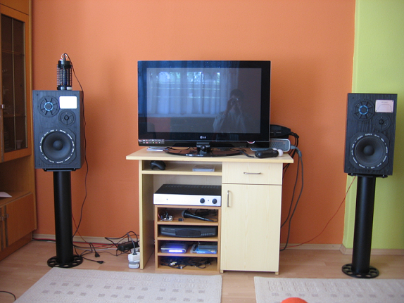

Forrasztásnál feltétlen ügyeljünk a közép, magas hangszórók bevezetéseire, hiszen azoknak a lábai gyorsan kiolvadhatnak a műanyagból. Polaritásra is ügyeljünk a munkánk során. Érdekességképen még leírom, hogy a HS 280 "Orion Super Hifi Box" dísztárcsája is befolyással van az átvitelre, hallgassátok meg vele, nélküle, javaslatom pedig az, hogy maradjon rajta.
