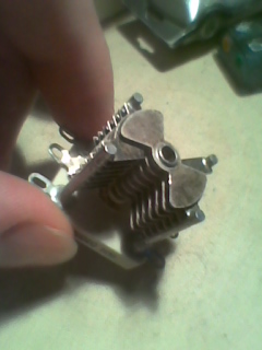

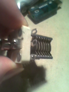

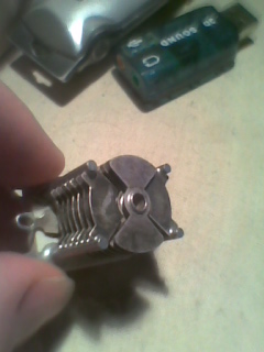

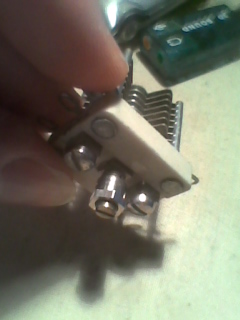

(#) laszlo29 válasza laszlo29 hozzászólására (») Dec 22, 2011
Sziasztok!Nos akkor leírom tapasztalataimat a mágneses hurok antennával.A nagy hurkom vízvezetékszerelési rézcső(a rézzel jobb a hatásfok,mint aluval)2méter a teljes hossz.Nem volt vastag koaxom,ezért,ami jó volt,próbálgatni hosszútávon,nem lett volna jó,és időjárásálló,ezért gugli a barátom,és kerestem más fajta illesztést.A ferrit gyűrűs mellett döntöttem.Nem szívtam tovább, a lepkefogóval ezért,lemondtam a távhangolásról,addig kisérleteztem kétoldalas nyáklapból készíteni fix kondit,amíg "sávközépre"jó lett az SWR. Az SWR elfogadható még lentebb öt csatival is,de vételben akár még lentebb is.Feltettem a tetőre....brutális vételben nem érzékeny annyira a környező elektrmos zavarokra.De az irányhatása miatt jó lenne forgatni.Végül lehoztam,és maradt az erkélyemen,mint másodantenna a kis kézirádióm számára,és arra vár,hogy az irányából legyen lehetőleg minnél távolabbi magyar adás,hogy ki legyen próbálva adás közben is.
(#) laszlo29 válasza Kera_Will hozzászólására (») Dec 16, 2011
Szia!Úgy látom,hogy még egy problémámat megoldottál,erre nem is gondoltam!Jelenleg 22csatis rádióm van,a plusz öt pikoval kényelmesen tudok hangolni,még a "22-es" felé is.A kapacitás a program szerint 1-22 csatornáig 0.4pF -al változik,ez igaz is,csak a hurok méretéből adódóan az egyes csatira kell 9.5pF,ez nálam kb majdnem teljesen becsukott forgó plusz hozzá még az 5pF.(Kezdő CB-sek hol vagytok,nincs egy rossz alufelnitek,kétoldalas paneletek,alulemezetek,pár darab hatos csavarotok,és hatos anyátok és egy seprűnyél tartónak?Én két hónapja vettem a v....erán egy 2000huf-os cept-es CB-t,csak a mikrofon betétet kellett cserélni,és már működött is.Egyszerű tápleírással tele van a net,kábel, csati,se olyan drága,valahol én is elkezdtem!Üdv:Laci!
(#) Antennaman válasza laszlo29 hozzászólására (») Dec 13, 2011
Szia Laci!
Szerintem ha csak teheted állítva próbálgasd ezt a mágneses hurok antennát, mert fektetve max az eget valamint a földet látja, mivel a mágneses erővonalak ugye merőlegesek az egymenetes hurok síkjára. Ezen kívül annyira nagy a jósága, hogy rendkívül keskeny sávon működik, ez a gyakorlatban úgy jelentkezik 27 Megán, hogy szinte csatornánként utánna kell hangolni a forgó kondival. Kezdetnek egy bringának az alu felnije is megteszi, én pont mostanában kukáztam egyet. Egy régi Videoton 500pF-es forgót ki szoktunk lemezileg ritkítani pl. minden 2-ik vagy 3-ik lemezét hagyjuk meg. Ezen kívül mint írták a többiek is oldal irányba mindig forgatni kell, mert csak előre-hátra lát (merőlegesen a hurok síkjára) A fentebbi képeken azok a mini trimmer kondik már pár Watt RF teljesítménynél átütnek az emlegetett nagy feszültségek miatt. Viszont öröm vele hallgatózni olyan csendes nincs a bételben az a sok elektromos városi zaj. A kerülete talán nem is olyan kritikus mert a forgóval utánna húzunk csak az L-C viszony és így a jóság megy el kicsit.
(#) laszlo29 válasza Kera_Will hozzászólására (») Dec 8, 2011
szia!Azt hiszem,hogy akkor "fektetve"erkélykorláttól kitolva,lesz elhelyezve.Amúgy megnéztem a táblázatot,nayábból ugyanaz a helyzet,csak a hurokanyag átmérő,és a kis hurok hossza nem stimmel.(a kis hurokra azt írja,hogy a tipikus,ha a nagynak a 20%-a,na ezt,még kipróbálom.)Több nagyhurkot nem akarok csinálni,mer húzós volt az ára.Talán majd alúból,négyszög formára.(a z általam említett progi,azt is tudja számolni.)Üdv:Laci
(#) laszlo29 válasza Kera_Will hozzászólására (») Dec 7, 2011
Szia!Az átmérőm,az ugye fix,sajnos,most már a hossz is mert ha jól sejtem az "efficiency"-százalékban adja meg,az 90-100%-nál lenne a legjobb,ez én adataimat beírva csak 72.1%-ot ad.A "loop Q value"616.7 Qres,ez jó,a rádiómnak?Sajnos már a hurkot nem tudom hosszabbítani,és nem is akarom.De ha a hurok hosszát 3méterre növelném,akkor:89,7%,és 215,4Qres.Nekem nagyon tetszik ez az antenna,mert méretéhez képest,a teljesítménye a vételben nagyon jó,az adás oldallal,még úgy érzem,hogy el leszek egy darabig.Van a neten fennt,egy csomó home made lepkeforgó,majd ma megpróbálok egyet összehozni.Ha jó lesz az SWR,akkor a forgóra áttételes motor és fel a kémény rejtekébe! Azt hiszem,hogy ezek után a másik két antennám,megy a raktárra,és az egyszer még kellhet valamire felirat kerül rájuk.Üdv:Laci!
(#) Kera_Will válasza laszlo29 hozzászólására (») Dec 7, 2011
Igen Igen tized Pf ... jól sejted ... átételes finomhangolás nem hátrány.
Akár még nagyobb jóságú is lehet a rendszer és élesebben hangoló ha ténylegesen figyelembe vennéd a hurok vezető átmérője per hossz viszonyt is.
Open Office is jó oda ha nincs M$-os Exceled .
Avagy van excel tábla néző ingyenes progi is a M$ oldaláról letölthető.
Ha átszerkeszteni nem is tudod , de megnézni használni a meglévő cellatartalmakat igen.
Hááát neked meg az erkély nem fog tetszeni , kissé hűvös van már. Persze kültéren legyen a hurok.
Igaz ekkor komolyabb mechanikai , időjárásállóság kivitelezése szükséges.
Ezenkívül a távírányítású forgókondi se árt.
Kicsit nagy lehet vesztesége a négyes forgódnak.
Megértem egyből leakasztani nem lehet akárhonnan jobb minőségű porcelán alapú légréses lepke forgót.
Házi készítésű légkondenzátorhoz is idő kell.
De érdemes lesz olyat berakni.
Hol találhatsz ilyeneket ?
Rádiós börzéken, egyéb hírdetésekben.
A brazil honlapon sok sok ötletes hangolási lehetőséget láthatsz.
Ha van 1 fénycsöved , azzal a sugárzási karakterisztikára is tudsz következtetni.

(#) Kera_Will válasza laszlo29 hozzászólására (») Dec 4, 2011
mágneses hurok antennára még nem gondoltál CB sávra méretezve?
remélem ez a cb sávú linkje
ha mégse ez akkor addig görgesd jobbra balra a főoldalon a felső képeket amikor meg nem jelenik ez a kép aláírás :
DX handpack system
"egy fej van rajta zőld háttér előtt és egy kézi cb rádiót szorongat a kezébe mögötte pedig ott a hurok.
hurok tetején a kondi mellete 1 deprez műszer mint hangolás jelző."
ez pedig a főoldala
Egyik is merősöm kamion tetejére szerelt fel hasonlót a tetőn lévő "spojler" mögé.
A hurkot 1 vastagabb koaxkábel darabból készítette el.
Mindegy milyen fajta csak vastagabb legyen.
Hangoló kondinak valami jobbfajta lepke légforgót alkalmazott.
Majd rákérdezek milyen méretekkel.
A hurok teljes kerülete 1 méternél nem kell hogy több legyen .
Kb 30 cm átmérő adódik ekkora kerületből.
Ezt akár hova el dughatod úgy mond nem tünik ki úgy mint a hosszú pálcák.
Igaz vannak hátrányai is.
Kissé élesen hangol.
Mivel nagy a jósága így lehet csatorna váltáskor utána kell hangolni a lepke forgóval.
Nem véletlen olyan a kivitele mint ahogy kinéz.
Előszőr füllel vételoldalon addig tekerni a forgót , hogy legnagyobb sávzaj legyen , utána adásra kapcsolva az állandóan beiktatott SWR mérőn figyelni a vissza vert jelet.
Ezt minimumra kell hangolni , óvatosan a forgóval.
Ezután már jó lesz adásra is.
Persze étdemes szakaszosan adásra menni a végfok kimélése végett.
Nem árt ügyesebb antenna mérő műszert is készíteni előtte . De amint a videókon láthatod elég a ft817 belső swr saccolójával is belőni.
Mikor ólá óóllááá zik akkor tekeri a kondit adás alatt és állítja az swr-t.
Sok sikert !
