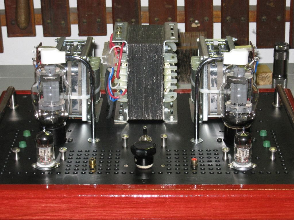

(#) biji hozzászólása Márc 9, 2010
Már csak a trafó takaró hiányzik. Semmi brumm, semmi zaj . / 94db-es hangfalakon /
Az előfeszültség kívülről állítható, a banánhüvelyeken mérhető a katódáram.
Ha valakinek van felesleges G807-es csöve, és emberi áron megválna tőle, az írjon bátran.

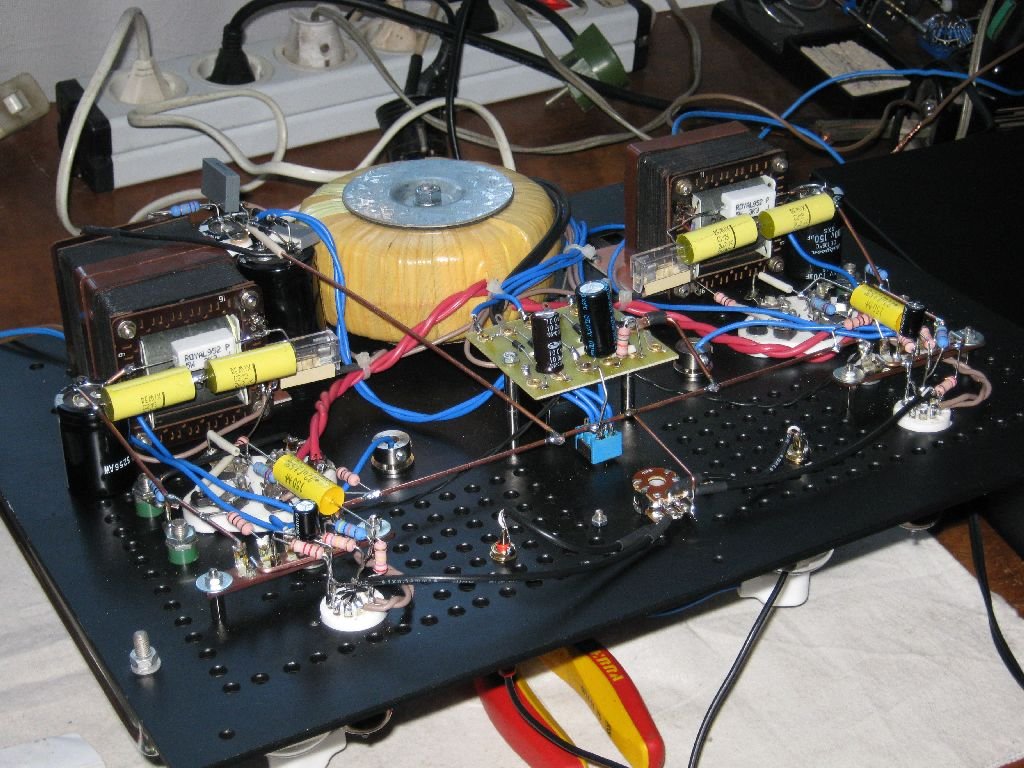

A belseje valahogy így néz ki.
A visszacsatolás a kimenő szekunderéről elmaradt, így jobban tetszik a hangja.
(#) lpcollector válasza biji hozzászólására (») Márc 9, 2010
Csinos lesz
Külön van a táp és a fűtéstrafó?
Az én fülemnek is jobban tetszik a hangsugárzók földfüggetlen meghajtása, csak hát nem minden kimenő hagyható ki a visszacsatolásból...
Ekkora feszültségen ezzel a kapcsolással mi hozható ki a 807-ből? (Nekem különösen rockzenén és jazz-en tetszik ennek a csőnek a hangja.)
(#) biji válasza lpcollector hozzászólására (») Márc 9, 2010
Köszi . A leírás 7-8W -ot említ, én nem mértem.
Igen a fűtőtrafó 150VA-es toroid, az anód és az előfeszültség egy 160VA-es EI magon van.
Picit túl van méretezve, de nem is melegszik.
G807SE
