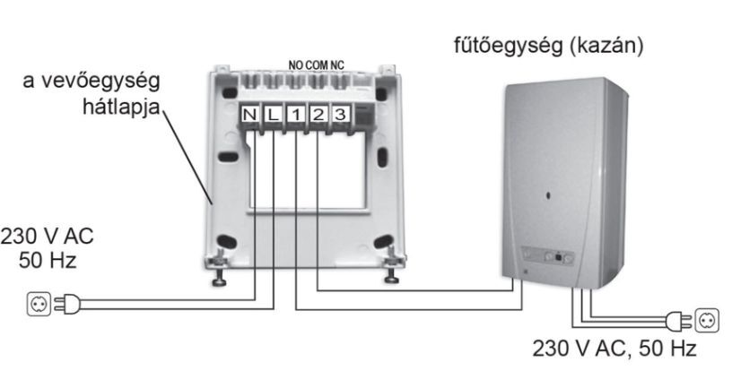

A leírása alapján a kontaktust adó termosztát (mint a Q7RF is), a 6-7 közé kötendő. Persze úgy magában, minden átkötés nélkül.

(#) Inhouse válasza volkov hozzászólására (») Márc 5, 2025
Itt láthatod, hogy van az 1,2,3...
Egyébként miért kell neki a 3db AAA elem, ha 230V-ot kap?
Elvileg az 1-ről a ZS megy az N-re és a 3-ról a barna megy az L-re, mert ez a fázis, valószínű, hogy nem fázis érzékeny az új termosztát egyébként. Ha a kazánodnak továbbra is kapcsolt 230V kell, akkor a L jelű fázist átkötöd a COM pontra és a NO-be megy a 2-ről a kék vezeték. Ez akkor igaz, ha ezek valóban független érintkezők.
Így ugyanúgy fog kapcsolni, mint eddig.
De egy ilyen modernebb kazánt független záró kontaktra szokták indítani, a legtöbb nem is viselné el itt a hálózati feszültséget. Ez eddig így ment, vagy kazán csere is lesz?

„Azt hittem, hogy itt is ugyanígy járok el 230V-ot és a 0 V-ot kötöm be. De bekavart a harmadik, 110 V-os vezeték...”
Nem a fázist és a nullát kell bekötni, ha elemes digitális termosztát.
Csak a fázist és a kapcsolt fázist, kell az új termosztát COM és NO pontjaira csatlakoztatni. A benne levő relé ezt a két pontot fogja zárni. Ha rosszul kötöd be, ahogy írtad, akkor zárlatot okozol.
Ahol 110V-ot mérsz (remélem a nullához képest), valószínűleg az a kapcsolt fázis, ahol 230V-ot, az a fázis, és ahol 0V-ot, az a nulla vezető, ez az ami nem kell már neked.
Erre azért volt szükség, mert a hagyományos termosztátod nagy hiszterézissel dolgozott, nem kapcsolt be amikor már fáztak, és nem kapcsolt még ki, amikor már melegük volt. Beépítettek egy ellenállást, ami a termosztát pogácsája alatt volt és bekapcsolt állapotban (tehát a kapcsolt fázis és a nulla közé volt kötve, ezért kellett a nulla) némileg fűtötte azt. Így hamarabb lekapcsolt, némi hőérzet komfort javítás érdekében. De még így is több fok különbséggel kapcsolt. Az új digitális már pár tized, max 1 fok különbségnél már kapcsolhat.

(#) Inhouse válasza Tomadam hozzászólására (») Dec 22, 2021
Ha sima kontaktusos indítású a kazán, mint ahogy eddig is volt a Computhermekkel, akkor valóban csak annyi kell, hogy a külön zonák vezeték nélküli termosztátjai adják a jelet a vevőjüknek, de itt jön a gond, hogy csak egy érintkezőjük van. A szelepek 230V-ot kérnek, a kazánnak meg nem ez kell (gondolom nem egy régi FÉG). Illetve a kazánnak akkor is kapcsolnia kell, ha akármelyik zóna kéri egyedül, vagy ha mind. Szóval vevő zárókontaktusa 230V-ot kapcsol a szelepekre és ugyanide még 1-1 relé is kerül, amik így egyszerre működnek a hozzájuk tartozó szeleppel. A relék független záró érintkezőit párhuzamosan kötöd ugyanoda, ahova eddig voltak a Q8RF-ek kimenetei ugyanígy. Bármelyik van behúzva, a kazán megy, de csak az a szelep, amelyik termosztát kapcsol.
Nem ismerem ezt a Honeywell-t, de a linked alapján tök ugyanaz a megoldás, mint a régi volt, ennek is egy érintkezője van és egy adó/egy vevő. Szóval ugyanúgy kell kötni, mint eddig, csak más készülékek lesznek.
