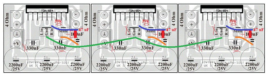

(#) reloop válasza zoka hozzászólására (») Júl 7, 2022
Az első paneltől kapja a testet valamennyi 3-as, jelföld láb, ott azért nincs vágás.
(#) zoka válasza reloop hozzászólására (») Júl 7, 2022
Szia Reloop! Köszönöm szépen, szerintem ezt így ki is próbálom. Úgy emlékszem ennél mehet egy közös bordára az összes IC, nem kell szigetelni!
A legelső panelen Lin-nél nincs a piros x, ott nem kell megszakítani?
A hozzászólás módosítva: Júl 7, 2022
(#) reloop hozzászólása Júl 7, 2022
Zoka fórumtárs kérésére összeállítottam egy hat csatornás erősítőt Pedrós panelből.
A piros jelzi a koppanásgátlót és az átvágásokat.
A kék és a narancs a helyi tápszűrés hatékonyságát javítja.
A zöld, a közös jelföld, különben hurok képződne a testvezetőben. A középső és az ábra jobb oldalán lévő panelen a 3-7 lábak között épp ezért át van vágva a fólia!
