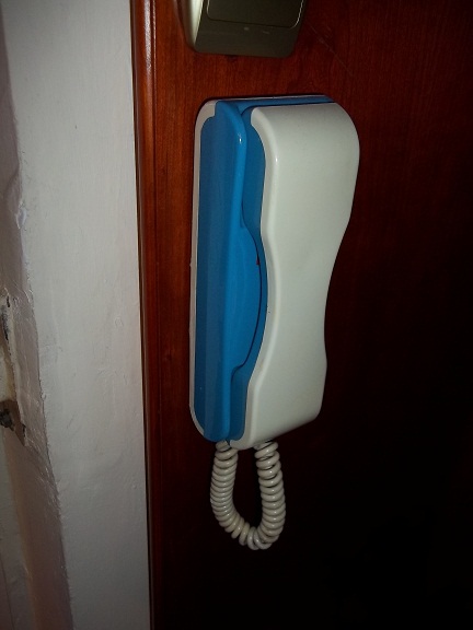

(#) Vadlaz hozzászólása Ápr 26, 2012 /
Segítség, tönkrement a kaputelefonunk!Régi vacak lakótelepi. Mellékelek egy képet róla, biztosan be tudjátok azonosítani, nagyon tipikus típus.
Meg tudná valaki mondani, hogy milyennel lehetne helyettesíteni, ami kompatibilis? Szigorúan a költséghatékonyság szellemében!!!
Köszi előre is!

(#) mps válasza Vadlaz hozzászólására (») Ápr 27, 2012 /
Ha nem diódás (folyamatosan nyomva kell tartani): Aquincum. De a Teslának is van, csak arra vigyázz, hogy jó legyen a régi Mkt helyett. Olyan helyen vedd ahol kaputelefonnal foglalkoznak főleg. A Codefon Mkt-val vigyázz, az nagyon halk, de náluk is van másféle. Vagy a kaputelefon centrumban. Fermaxban is van ilyen. Ha nem kell beszélgetés alatt is nyomva tartani, akkor olyat keress. A legranddal vigyázz át lehet unyan alakítani, csak nagyon halk lesz, és villamossági valamint barkács boltokban előszeretettel ajánlják.
(#) Vadlaz válasza mps hozzászólására (») Ápr 27, 2012 /
Köszi a válaszod! Valószínűleg ez diódás, mert nem kell nyomva tartani. Akkor pl a Tesla Elegant 1+n MKT jó lehet?
Nem. Pl: Venesia

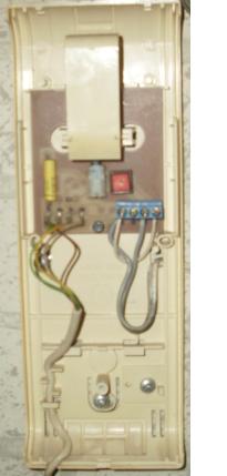

(#) feco45 válasza Vadlaz hozzászólására (») Máj 7, 2012 /
Nekem sima passzív készülékem van ebből a típusból, van benne 1db 470nF és egy 100 omh-os ellenállás. A kültéri egység digitális, eddig két probléma volt vele a kapcsoló megszorult, és nem igazán halottak engem, a szénmikrofont megkocogtattam az asztalon és meggyógyult.
Érdemes magaddal vinni és úgy vásárolni van belőle aktív is.
