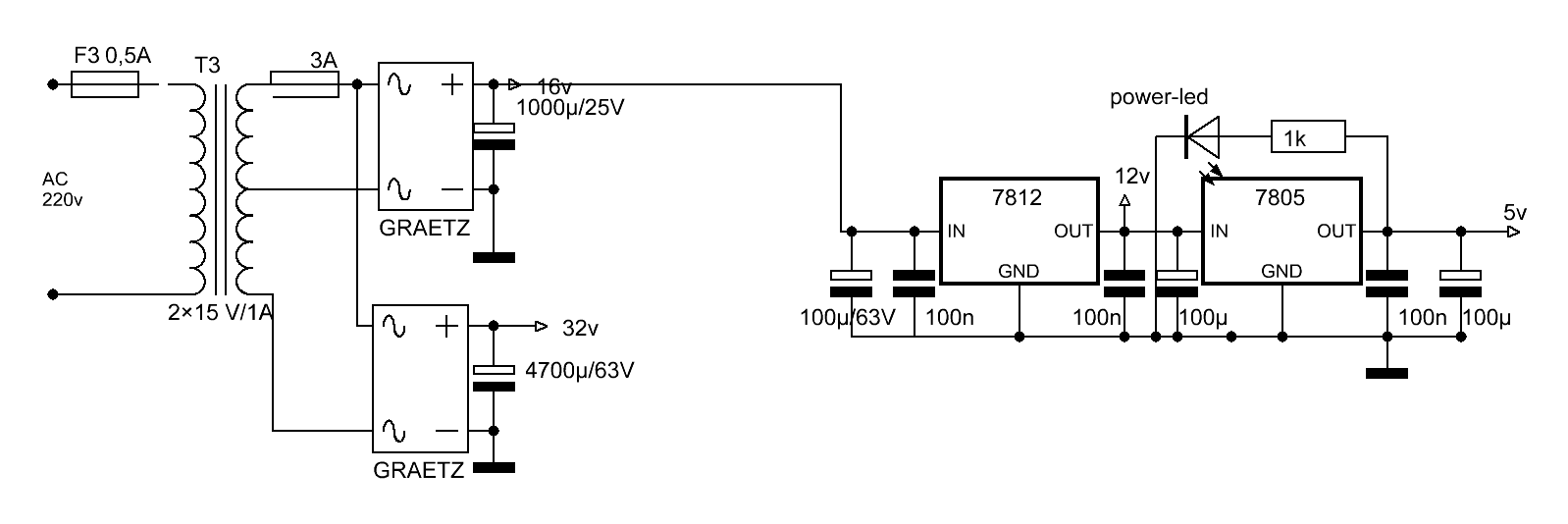

(#) elektromos hozzászólása Márc 17, 2010 /
Mit rontok el ebben, az egyszerű kapcsolásban, mert 16 volt helyett 32 voltot kapok. Akárhogy forgattam a tekercs bekötéseket, mindig 32 volt van. Ha nem kötöm be a 32v-os részt, akkor van 16 voltom, de mikor bekötöm a 32 voltos részt, egyből minden 32 lesz, mely már sok a stab ic-nek. A stabok jól működnek, mert ott minden fesz renben, de a bemenetre nem 16 kerűl, hanem 32 volt. Remélem, hogy jól körűl magyaráztam.

(#) elektromos válasza (») Márc 17, 2010 /
Itt a kép, már jól.
Frankye
(#) elektromos válasza elektromos hozzászólására (») Márc 17, 2010 /
Az igaz, de honnét tudják, hogy minek tettem fel, mert a leírást törölted. Nem tudnád egybe tenni a kettőt? Köszi
(#) elektromos válasza (Felhasználó 13571) hozzászólására (») Márc 17, 2010 /
Hogy érted, hogy lentről felfelé? Nem rajzolnád meg ha megkérnélek? Szerintem másnak is jól jöhet.
