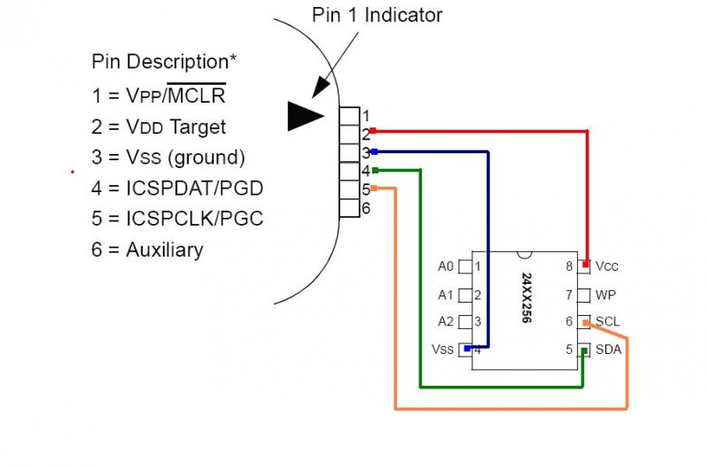

(#) robbbb hozzászólása Jan 30, 2009 /
Pickit 2-vel szeretnék egy 8lábú epromot égetni(24lc256-ot).
Légyszi aki ért hozzá segítsen nekem,hogy a csatolt rajzon lévő összekötés megfelelő-e.
Előre is köszönöm!
robbbb
(#) icserny válasza robbbb hozzászólására (») Jan 30, 2009 /
A PICkit2 README.TX állományt kell megnézni. Eszerint pedig nem jó, mert nem a 4,5 hanem az 5,6 lábakat kell használni.
  1. Connections for 24LC devices
  2.         ---------------------------------------
  3.         PICkit 2 Pin             24LC Device Pin (DIP)
  4.         (2) Vdd !                8 Vcc
  5.         (3) GND                  4 Vss
  6.         (5) PGC                  6 SCL (driven as push-pull)
  7.         (6) AUX                  5 SDA (requires pullup)
  8.                                  7 WP - disabled (GND)
  9.                                  1, 2, 3 Ax pins
  10.                                     Connect to Vdd or GND per
  11.                                     datasheet and to set address
  12.
  13.         ! 24LC devices may not program properly below 3.6V VDD.
  14.           This is a limitation of the PICkit 2 AUX IO pin.
