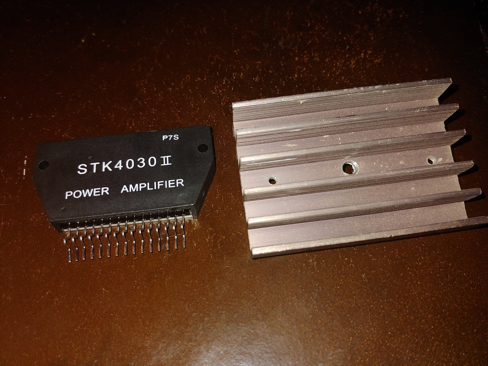

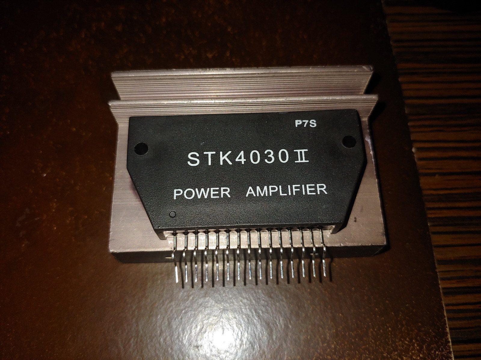

(#) SlyChocolate hozzászólása Ápr 28, 2019 /
Tiszteletem.
Egy újabb kérdésem lenne.
Van egy mono STK 4030-as végfokom amit egy sub ládába építenék be. (már jól elhúzódva.....)
Illetve van egy kapcsoló üzemű tápból bontott hűtőbordám amin szintén valamilyen STK IC volt.
Teljesen megegyező a tokozás csak más-más célra voltak gyártva.
Szerintetek egy ilyen hangfrekvenciás végfok IC-nek (STK 4030) elég lehet-e ez a bontott hűtőborda vagy nézek nagyobbat?
Pár kép az alkatrészekről......
A hozzászólás módosítva: Ápr 28, 2019
(#) reloop válasza SlyChocolate hozzászólására (») Ápr 28, 2019 /
Szia! Nézz nagyobbat! A hűtőborda a láda belsejében lesz, jól értelek?
(#) SlyChocolate válasza reloop hozzászólására (») Ápr 29, 2019 /
Pontosan akkora ablakot vágok neki mint a borda.
Igy a hőt letudja majd adni a szobának, kifele szellőzik majd.
A hozzászólás módosítva: Ápr 29, 2019
(#) reloop válasza SlyChocolate hozzászólására (») Ápr 29, 2019 /
Így már megnyugtató. A kérdésedben szereplő borda legfeljebb egy 15-20 W-os erősítőt szolgál ki.
Köszi a segítséget.
Jut eszembe szerinted egy olyan 40-50 wattnyi teljesítményt letud adni szoba hőmérsékleten nyitottan?
Vagy tényleg nézek inkább nagyobb bordát biztos ami biztos alapon?
Mekkora a tápfeszültség és hány Ohm-os a hangszóró? Ezek határozzák meg a szükséges borda méretét.
2×25 voltos a toroid AC oldalon.
8 ohm-os a mély amit hajtana.
A legnagyobb disszipáció 32 W. A dinamika átlagolása miatt ebből 8 W-ot veszünk figyelembe.
Ha nem szeretnénk, hogy a borda 50°C-nál melegebb legyen, tehát 30°C-kal a környezeti hőmérséklet fölött, akkor legalább 30/8=3,75 K/W-os hűtőfelület kell hozzá. Példa.
Hűtőbordát soha nem számítottam.
Ez nekem kínai de akkor nagyobbat teszek a doboz oldalára.....
Köszönet.
Az egészből a példa lényeg, azon látod nagyságrendileg mekkora bordát kell keresned.

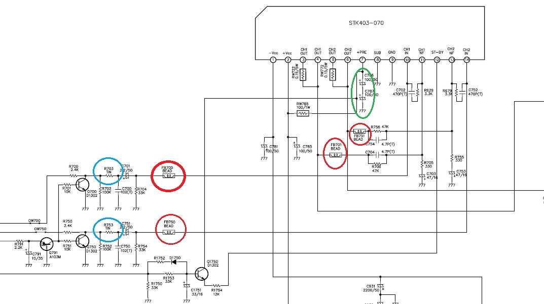

(#) metabo123 hozzászólása Ápr 30, 2019 /
Egy fórumtársunktól kaptam egy STK403-070 IC-t. Szeretném életre kelteni, de sajnos nem nagyon találok hozzá semmit, azon az egy kapcsoláson kívül, amit mellékeltem is. A rajzzal kapcsolatosan volna néhány kérdésem:
- Milyen tápfeszültség igénye van a kapcsolásnak (IC-nek)?
- A piros karikával jelzett alkatrészek micsodák? Gyanítom kis ferritgyűrűs átkötések. Ezeket egyszerű rövidzárral helyettesíthetem, igaz?
- A zöld karikával jelzett ponton 2 db 100µF / 50V-os kondi van sorosan. Ezt a kialakítást mi indokolja?
- A kék karikás alkatrészek micsodák? Nem jöttem rá, bár lehet nem is gond, mert a bemenetet C701 (C751) kondik pozitív kapcsa lesz (C700-at és C750-et is kihagyom).
Ha valakinek van ettől a rajztól valami bővebb adatlapja erről az IC-ről azt szívesen fogadnám.
(#) szs válasza metabo123 hozzászólására (») Ápr 30, 2019 / 1
Ebben volt:
(#) metabo123 válasza szs hozzászólására (») Ápr 30, 2019 /
Köszönöm, ez nagyon hasznos!
(#) Cinema válasza metabo123 hozzászólására (») Máj 1, 2019 / 1
A kékkel karikázott egyszerű összeforrasztás, vagy átkötés.
A piros karikások "Ferrite Bead", azaz, kis ferritmagos fojtó, ez lehet SMD-kivitelű, vagy egy kis csőszerű vason átvezetett átkötés, vagy toroid-szerű kiképzésű. Nagyfrekvenciás zavarokat szűri ki, gerjedés-csökkentő a hatása.
A két ELKO-soros kapcsolása érdekes, de nincs jelentősége, lehet egy darab - értelemszerűen fele kapacitású, de dupla feszültségtűrésű. (A szivárgó-áram csökkentése talán az indok, hogy miért van a két kondenzátor sorosan kötve.)
(#) metabo123 válasza Cinema hozzászólására (») Máj 3, 2019 /
Köszönöm a válaszod!
Elgondolkodtató az a két sorba kötött kondi. Valamiféle segédtápfeszültség lehet a 7-es lábon és azt pufferelik a kondik. De minek soros, 2x50V feszültségtűrésű, mikor a tápfesz mindössze 40V?
SZS által feltöltött PDF-ben ezzel az IC-vel felépített végfok rajza található a 38. oldalon. Ott 100µF/50V van ebben a pozicióban.
