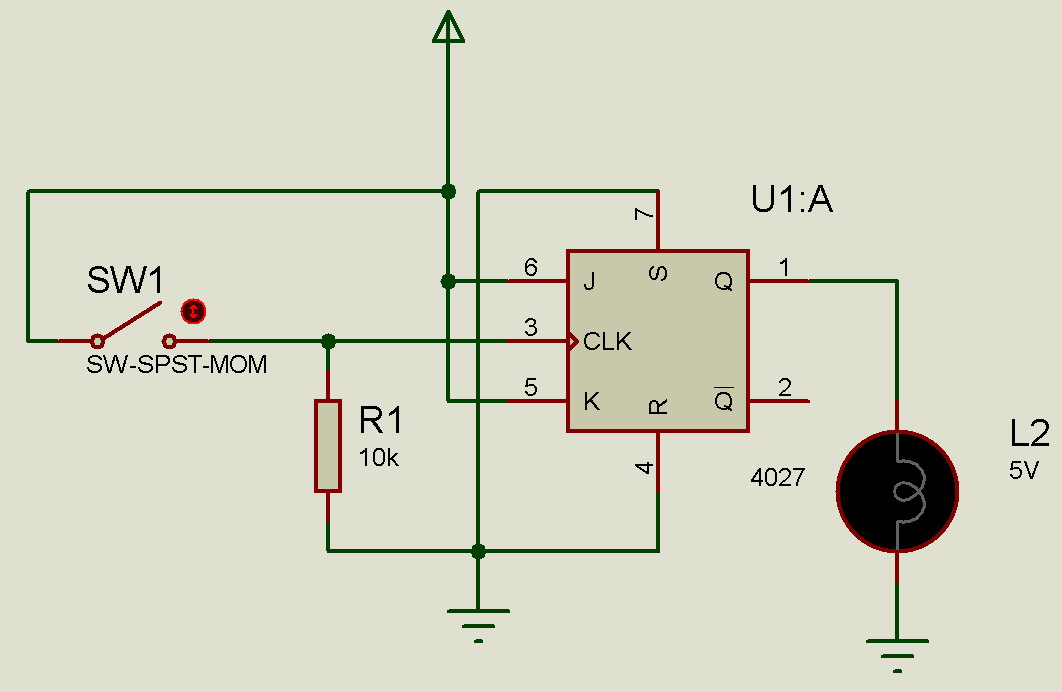

Kerestem hasonló témát a fórumon de nem találtam, ezért merészkedtem megnyitni ezt a topicot!
Arról lenne szó, hogy épp most építek egy erősítőt és a be/kikapcsolást egy nyomógombbal szeretném megoldani (egyszer megynyomom, bekapcsol, mégegyszer megnyomom, kikapcsol...)
Bss oldalán találtam 2 kapcsolást, abból az LM311-es verziót megépítettem de meg sem nyikkant és van egy másik 4027ic-vel de akik megépítetteék azt jelezték vissza hogy nem működik náluk...
Szóval ha volna valakinek ilyen MŰKÖDŐ kapcsolása akkor azt megköszönném!

(#) Tomee válasza Router hozzászólására (») Jún 5, 2006 /
Ime egy T tároló ami pont jó a te céljaidnak. Egy 4027 ic-ből 2 db ilyet tudsz kialakítani. Az adatlapján megtalálod a tápfesz csatlakozási pontokat. (talán 7-14)
adatlap: 4027 data sheet
A kimenetre (Q) elenállás + tranyó társaságában illik a relét, ledet és más "nagyobb" fogyasztókat kapcsolni.

(#) Mate78 válasza szabi83 hozzászólására (») Jún 5, 2006 /
Szerintem ez az áramkör a 4027-essel nem lesz jó,mert pergésmentesített nyomógomb kell hozzá.
Különben a megbízhatatlanul fog működni.Valójában a nyomógomb többször nyit-zár a tényleges zárás előtt,amit a 4027-es megszámlál,és attól függően marad az egyik illetve a másik állapotában.
(#) Tomee válasza Mate78 hozzászólására (») Jún 5, 2006 /
Ebben teljesen igauzad van! Ha már van egy tiszta kapcsoló jeled akkor mükődik rendesen!
(#) Slope válasza Mate78 hozzászólására (») Jún 5, 2006 /
Kell egy 100n-os kondi a nyomógombtól a földre, és új gombot kell használni, nem bontottat.
Egyébként ilyen bistabil nyomógombot én annó két NAND kapuból készítettem (4011), ezzel nem volt gondom soha (a T tárolóst még nem próbáltam ki, de biztos hogy működik).

(#) Placi84 válasza _JANI_ hozzászólására (») Jún 7, 2006 /
D (delay=késleltető)tárolóval?? Az csak késleltet, abból hogyan lehet bistabilt alkotni?
(#) Tomee válasza Placi84 hozzászólására (») Jún 7, 2006 /
A Q negáltat vissza kötőd a D bemenetre és az órajel helyére kötőd a nyomógombot.
De itt az elöző hsz-kben is van valahol egy D tárolós megvalósítás.
(#) Slope válasza Tomee hozzászólására (») Jún 7, 2006 /
Így van D tároló esetén, D-re Q negáltat kell kötni, és az órajel bemenetre a gombot, amivel "kapuzod".
JK FF-ból a következő varációkkal lehet bistabil működést kicsikarni (komplementáló tároló)
J=1 K=1 (ez lényegében megegyezik egy sima T tárolóval T=1)
J=Qnegált K=1
J=1 K=Q
J=Qnegált K=Q
