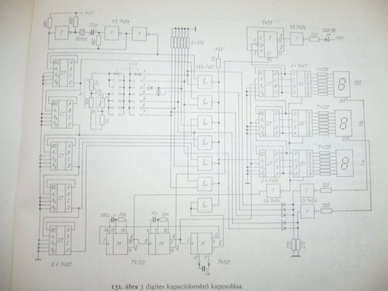

Küldök egy digitális kapacitásmérő kapcsolási rajzot.
Kicsit jobb minőségbe be tudnád szkennelni? Lehet megépítem, nem is tűnik olyan bonyolultnak...

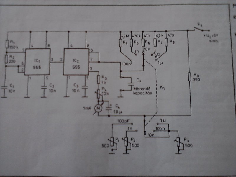

A Hobby Eletronika 1990. decemberi számában van egy kapacitásmérő (képen látható) amit szeretnék megépíteni. A kérdésem az, hogy hol tudok ehhez a kapcsoláshoz analóg kapacitív mérőt venni, vagy ha nem lehet ilyet beszerezni, akkor mivel tudnál helyettesíteni?
"Analóg kapacitásmérő" alatt az M betűs karikát érted, amin átmegy egy nyíl? Csak mert az egy analóg alap árammérő műszer, mely 1mA érzékenységű. Analóg panelműszer néven pl HEStore-ban is lehet kapni.
Hali
igen pontosan arra gondoltam. Nem értem, ha az egy alap árammérő műszer, vele hogy mérek kapacitást?
Hát pontosan erre való a kiegészítő kapcsolás, az 555 ic-k, hogy a kapacitást (frekvenciát mérve) átalakítsák feszültséggé, majd az alapműszer számára megjeleníthető árammá. Fogd fel úgy hogy ez a kapcsolás egy kapacitás/áram konverter
Van ennek a linknek élő változata is? Engem is érdekelne......... Előre is köszi!
Bár ezt a konkrét kapcsolást nem ismerem, ed ha kapacitásmérőt szeretnél, nézd meg az 'LC mérő' nevű témát itt a HE-n... az ott az utolsó sok-sok oldalon tárgyalt LCM3 nevezetű műszert érdemes megépíteni ez kapacitás induktivitás meg esr mérő is... relatíve olcsón meg is építhető... nézz be oda
