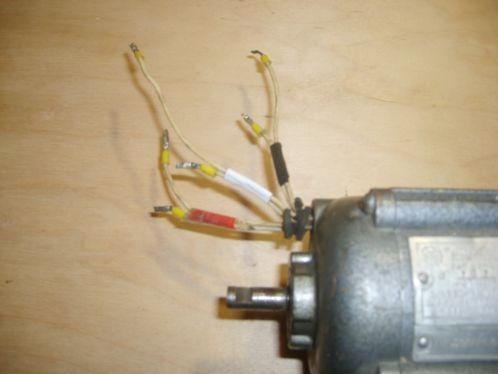

(#) komisa hozzászólása Aug 13, 2010 /
Sziasztok Elektro mágusok.
Egy 380/220 kis villanymotort szeretnék elindítani
ehhez szeretnék segítséget kérni tőletek.
Már próbáltam az itt található módszereket a
csillag és a delta kötéseket Kondival de nekem
csak Zúg mint mikor hiányzik egy fázis
Ha kézzel próbálok rásegíteni akkor sem indul.
Aki tud kérem segítsen ,mit csináltam rosszul?
két kép csatolva a motorról.
Az számít ,hogy a tekercsek melyik végét kötöm egymáshoz?
előre is kösz a segítséget!!
(#) kadarist válasza komisa hozzászólására (») Aug 13, 2010 /
Igen, számít a kezdet-vég sorrend. Egy háromszög kötést kellene kikísérletezni, és akkor indulnia kellene kondival.
(#) pucuka válasza komisa hozzászólására (») Aug 13, 2010 /
Ha háromfázisú motort három fázisról üzemeltetsz, akkor nem kell kondí. A csillag - delta átkapcsolásnak is csak így van értelme.
A képen látszik, hogy a motornak 6 kivezetése van, három párban. A három pár a fázistekercsek végei. Mivel az adattáblán rajta van, hogy csillag delta, a fázistekercsek 380 V osak.
A rövidebbek mindjuk a tekercsek kezdetei, a hosszabbak a végei. Elvileg mindegy, a lényeg, hogy minden tekercset egyformán kösd be.
Ha a rövidebbeket összekötöd, ez lessz az N , a hosszabbakra egyenként rákötöd a fázisokat, L1, L2, L3, a motorod csillagba lesz kötve. Ha az egyik rövidet hozzákötöd a következő tekercs hosszabbik végéhez, ennek a tekercsnek a rövidebb végét kötöd a következő tekercs hosszabbik végéhez, majd ennek a tekercsnek a rövidebbik végét hozzákötöd az első tekercs hosszabbik végéhez, akkor kapsz három csomópontot, amelyikekre rákötöd az L1, L2, L3 fázist. Ilyenkor az N vezetőt nem kell sehova kötni, és a motor deltába lesz kötve. Megjegyzem, csillag kapcsolás esetén sem kell feltétlen bekötni az N vezetőt. Ha a motor nem a kívánt irányba forog, két fázisvezetőt fel kell cserélni.

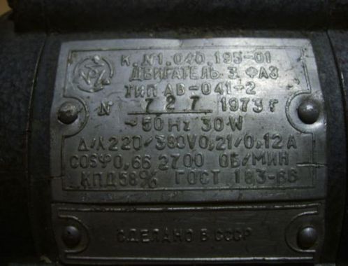

Deltában 3x220V, csillagban 3x380V. Ott van a táblán, egyértelműen. Δ/Y 220/380V 0,21/0,12A

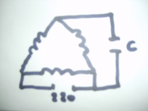

A kérdező pedig úgyis egyfázisról akarja járatni akkor meg nyugodtan kötheti deltába, kondenzátorral, ahogy felrajzolta.

Basszus most esett le (ehhez évek kellettek hogy rájöjjek magamtól is) szinte egyértelmű az adattábla:
380V->csillag!
(#) kadarist válasza pucuka hozzászólására (») Aug 13, 2010 /
Minden motorgyártó gyárt 220 (230)/380 (400) V-os modelleket, ez nem orosz sajátosság. Itt most nem a magyarországi feszültségviszonyok és az orosz közti különbség a lényeg. Egyszerűen kapcsolástechnikailag ilyen a motor. Kötéstől függően megy egy kisebb és egy nagyobb feszültségről is. Hasonlóan, mint a csillag-delta indítású 380(400)/660 (700)V-os motoroknál.
Komisa motorja indítható egy fázisról is, delta (háromszög) beállításban, kondenzátor segítségével.

És még a másik képen látszik, a rövidebb, és hosszabb tekercskivezetések, amelyek eredetileg egy 6 csavarkötéses kapcsolólemezhez mentek, ahol rövidzár lemezek áthelyezésével lehetett csillagba, vagy deltába kötni.

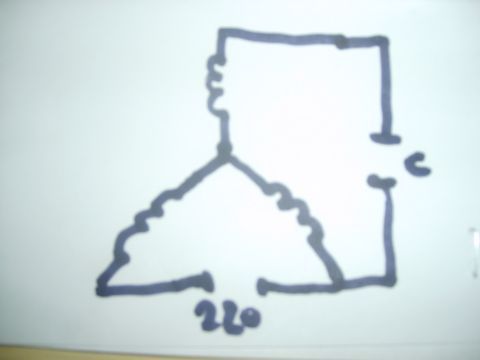

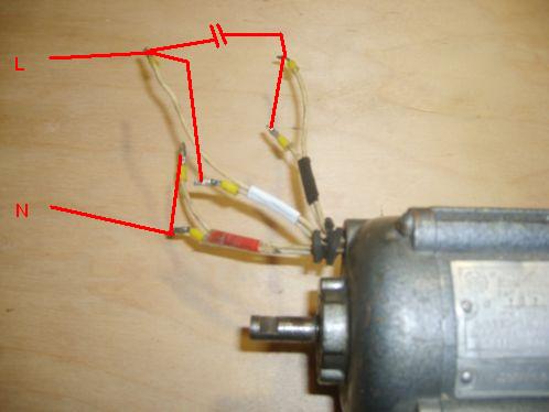

(#) VIM válasza komisa hozzászólására (») Aug 13, 2010 /
Próbáld meg így bekötni. Nem tudom mit akarsz a kb. 15-20W-al? A kondi a 2-3mikroF.
(#) komisa válasza VIM hozzászólására (») Aug 14, 2010 /

Kedves forumozók mit szóltok ehhez a bekötéshez
megpróbáljam?

(#) water válasza komisa hozzászólására (») Aug 14, 2010 /
Nem, ha az érpárok jelentenek 1-1 tekercset akkor ez így nem jó.
Úgy kösd be hogy az egyik tekercs rövidjét kösd össze a másik hosszújával és így tovább, lerajzoltam. A K és V kezdetet és véget (rövidet-hosszút) jelent. A kondi másik végét L3 valamelyik végére a forgásiránynak megfelelően.
(#) VIM válasza komisa hozzászólására (») Aug 14, 2010 /
Nem is értem miért úgy rajzoltam, ahogy. Azt gondoltam, hogy az összetartozó kivezetések vannak párba fogva, de nem. Talán most működni fog, de még mindig nem értem mit akarsz kezdeni ezzel a rettenetes teljesítménnyel?
szia
No ez már érdekesebb
ehhez két indito kondi kell?
ugy látom az egyik tekercs megkapja a 230-at a másik kettő csak a kondin keresztül,jol értem?
„ehhez két indito kondi kell?”
Nem! Csak a forgásirány lehetséges variációit is berajzoltam.
