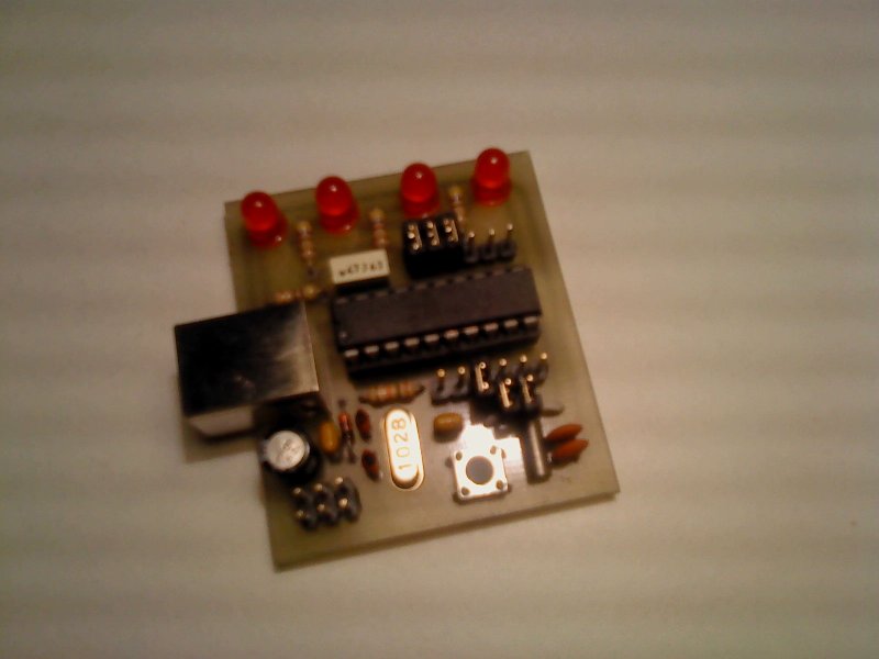

Időközben elkészítettem a PIC18F14K50-el a gyakorlópanelem. Alapul a Microchip "Low Pin Count USB Development Kit"-et vettem. Eléggé leegyszerűsítettem, tápellátása csak USB-ről történik. A PORTA kivételével az összes I/O láb jumperekre van kivezetve. A jumperekre végülis "bármit" rá lehet dugni. Gyakorlásra nekem tökéletes.
(Csak az a baj, hogy a munka meg a tanulás mellett egyre kevesebb időm van vele foglalkozni.)

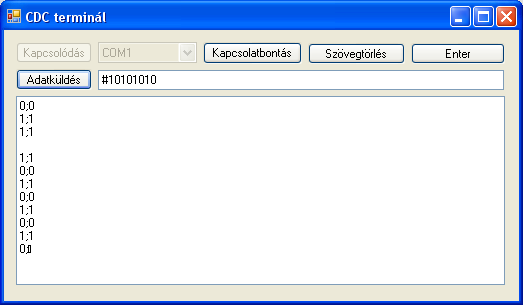

(#) mps hozzászólása Aug 7, 2010 /
Helló!
Új kérdésem van. Próbálok ledeket kapcsolgatni, mivel a panelomon 8db van, ezért nyolcat. Úgy gondoltam, picit módosítom a cdc_demo.c-t. A vett karaktereket bepakolom egy tömbbe, és onnan kiírom a portra. Ez így kb. működik is. Egészen az utolsó karakterig, venni jót vesz, de a tömbbe nem azt teszi. Az egyes helyett nullát, a nulla helyett viszont valami "furát", mellékeltem a képet, és azokat a fájlokat, amiken módosítottam.
Köszönöm a türelmetek!

(#) El_Pinyo válasza mps hozzászólására (») Aug 7, 2010 / 1
Első körben az biztosan probléma, hogy Te 7 elemű karakter tömböt deklarálsz és ebben a tömbben 8 elemet akarsz eltárolni. Módosítsd a változók deklarálásánál lévő led tömböt erre:
  1. char led[8];
(#) mps válasza El_Pinyo hozzászólására (») Aug 7, 2010 /
Megtettem. Működik!
Köszönöm szépen! Ezt, hogy néztem el, kissé szégyellem magam. Na jó, a kissé nem igaz.

(#) icserny válasza mps hozzászólására (») Aug 8, 2010 /
Egy megjegyzés: A működést valószínűleg nem zavarja, de kicsit zavaró az olvasata a
  1. led[ix] = uc;
sornak. Az uc változó értéke ugyanis nem 1 vagy 0, hanem 49 vagy 48 (az '1' vagy '0' karakter ASCII kódja).
Írd inkább így: led[ix] = (uc & 1);
Egy kérés: Ha módosítod és közreadod a kódot, akkor légy szíves egyértelműen jelezni a kommentekben, hogy ez már egy általad módosított változat - hogy ne legyen belőle kavarodás!
