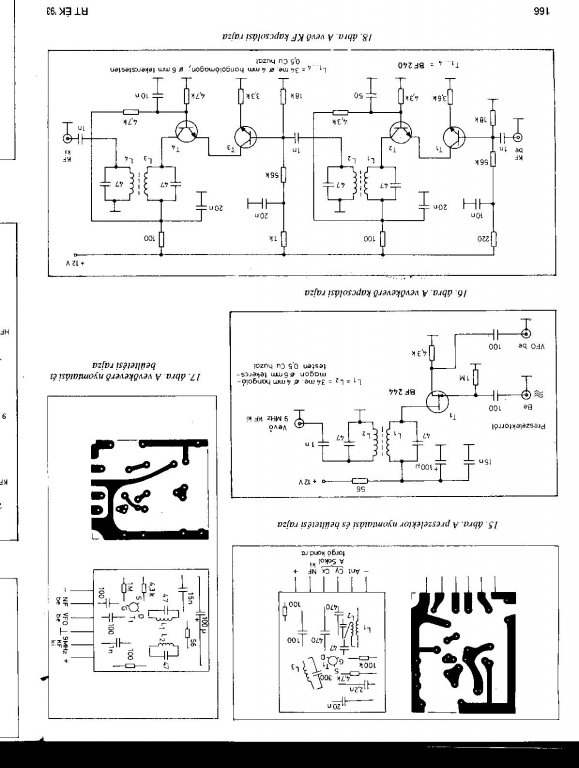

A vevő részhez már szinte minden megvan, a kis modulokat elkezdtem beépítgetni egy volt műholdvevő beltéri dobozába. A kvarcokat a napokban kaptam kézhez, ma volt egy kis időm és beüzemeltem az ssb oszcillátort, de a +-1,5kHz-cel még nem sikerült elhúzni a frekvenciát. Holnap ezzel bíbelődök, meg megépítem a 6 tagú létraszűrőt ami az RTÉK'90 (?)-ben van.
A KF fokozat 11dB-es erősítését keveslem, kíváncsi vagyok, hogy fog működni. Lehet hogy túl laza a tekercsek közt a csatolás? A tengelyvonaluk kb 9-10mm-re vannak egymástól.

Nos, továbbra is a KF erősítővel bíbelődök, mivel a két fokozattól nagyon keveslem a 11dB-es erősítést. Most megpróbálkozom átvariálni a tekercseket, mert -feltételezésem szerint- a túl laza csatolás miatt ilyen kicsi az erősítés. Most készítettem egy olyat, hogy közös csévére tettem a két tekercset, a két huzalt egymással párhuzamosan tekertem föl, így viszont erős kapacitív csatolás is létrejött (kb.180pF-ot mértem a két tekercs közt), ami nem tudom hogy jó-e így.
Ha viszont egymás mellé tekerném őket, akkor kisebb lenne a kapacitív csatolás, de a hangolómag nem egyformán hangolná a két tekercset, melyik a jobb megoldás?
(#) bodgabo válasza bodgabo hozzászólására (») Ápr 19, 2012 /
Megtörtént a próba, egyelőre csak az első fokozatban cseréltem ki a tekercseket, de már így is látszik hogy valami nem jó, kb. 6dB lett az erősítés. Vagy a kapacitív csatolás rontja le, vagy a két, csatolásban lévő rezgőkör nagyon nincs közös rezonancián. Amíg két cséve volt, külön tudtam őket hangolni. Most megpróbálom megosztani a csévét és egymás mellé tekerni a két tekercset...
(#) bodgabo válasza bodgabo hozzászólására (») Ápr 22, 2012 /
Ismét 11dB-es eredő erősítést sikerült elérni, viszont a sávszélesség nőtt kb 5kHz-cel, tehát még rosszabb lett mint volt.
Lehet hogy egy teljesen új KF lesz építve.

11dB ... igencsak kevés a 4 tranzisztortól amik kaszkádba vannak kötve.
Legalább 40-50 dBnek kéne ott lennie.
Csak kérdés az hogy mivel mérsz Au-t ?
Miből tudod a 11dB ilyen pontosan megmondani?
Nézted már a fokozatokat külön külön ?
2 közel azonos áramkör csak a csatoló sávszűrő van köztük.

(#) bodgabo válasza Kera_Will hozzászólására (») Máj 28, 2012 /
Variáltam a KF fokozattal elég sokat A közös csévén lévő két rezgőkört (a fokozatok közti induktív csatolás) szinte lehetetlen azonos rezonanciára hangolni, már trimmerkondit is akasztottam rá. HA5GY tanár úr tanácsára a szekunder oldalon 5 menettel kicsatoltam a jelet, a párhuzamos kondenzátort elhagytam, de így is harmat gyenge volt. A legjobb eredményt kapacitív csatolással sikerült elérnem, de még így is keveslem a 15dB-es erősítést (L2 és L4-et kihagyva az 1nF-ok a T2 és T4 kollektoráról veszik a jelet).
Valahol láttam olyan megoldást, hogy a tekercs közepe volt kicsatolva a következő fokozatra egy kondenzátorral, holnap lehet hogy azt is kipróbálom.

Ja, az SSB szűrő kivételével a vevőoldal elkészült és össze lett rakva, de sajnos antennával a sistergésen kívül semmi nem hallatszik. (Az antenna bemenetre ha teszek egy vezetékhurkot, akkor a mellé tett GDO-ra rá tudok hangolni, a preszelektor is szépen hangolható, mindenhol van valamekkora jel.) Betudható a gyenge KF fokozatnak?
(#) pucuka válasza bodgabo hozzászólására (») Máj 28, 2012 /
Hát, az összerősítésnek legalább 90 - 100 dB -nek kéne lenni.
(#) szendi001 válasza bodgabo hozzászólására (») Máj 28, 2012 /
Most tedd félre az alábbi kísérletig: Ugyanez a rajz 2 db 10,7-es gyári KF el... tuti ott lesz az erősítés. Ne ezzel bajlódj, próba panelen össze kell rakni újra. Szerintem rossz a vas. A két fokozat sem biztos hogy azonos helyen megy.
(#) bodgabo válasza szendi001 hozzászólására (») Máj 29, 2012 /
Akkor kibontok valami kis rádióból két KF tekercset. Elvileg a két fokozat azonos frekin megy, mert ha bármelyik vason mozdítok, drasztikusan esik az erősítés.
Az lehet, hogy azért nem hallok semmit 80m-en, mert még nincs berakva a létraszűrő? Szerintem -ha SSB-k nem is de- legalább a CW jeleket vennie kéne. Mondjuk az antennám sem mondható ideálisnak ami egy Z-match-al illesztett kb. 10méteres huzal, de az orosz katonai vevőnek elég, azzal jönnek az erősebb adások.
Még egy probléma: az ssb oszcillátort ha átkapcsolom a másik oldalsáv frekire, nem rezeg tovább egyik frekin sem. Csak akkor indul újra ha az egészet kikapcsolom majd ismét be.
(#) ha1drp válasza bodgabo hozzászólására (») Máj 29, 2012 /
- 80m-en nappal ha nem hallasz semmit az előfordulhat. Este érdemes ott hallgatózni.
- BFO-nál lehet, hogy kicsi a visszacsatoló kapacitás, esetleg öreg a kvarc, avagy kicsi az aktív elem erősítése. De nem ismerem, a kapcsolást így érdemes e hármat egyenként is vizsgálni.
- KF: egyébként, ha van BFO-d avval behangolhatod a kf áramköröket. Meg kellene mérned a collector áramokat is. Valószínű 5mA minimum kell. A kf esetében egyébként nem fontos a sávszélesség, mert azt a meredek kvarcszűrő (létraszűrő) úgyis biztosítja. Persze a KF zaja kisebb lehet a szűrők által. Ha túl élesen hangolnak a rezgőkörök, ott viszont elképzelhető hogy visszahatás van az előző fokozatra, azaz gerjed.
