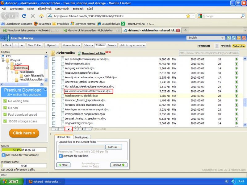

(#925251) VIM válasza Jackass hozzászólására (#925059) Válasz • Feb 18, 2011
Szia! Itt van az a hely ahonnan sok más egyebet is le tudsz tölteni. Ami a mellékelt képen látszik, az az egyik könyv ami erről a témáról szól. A másikat majd a "V" betűnél keresd, mint "Villamos forgógépek tekercselése" c. könyvet és töltsd le magadnak.
» A fájlok letöltéséhez be kell jelentkezned! «
(#925369) Jackass válasza VIM hozzászólására (#925251) Válasz • Feb 18, 2011
Köszönöm szépen!
(#929413) Jackass válasza Jackass hozzászólására (#925369) Válasz • Feb 22, 2011
Próbálkoztam de nem sikerült. Csak fizetősen lehet ezt?
(#929604) köbzoli válasza Jackass hozzászólására (#929413) Válasz • Feb 23, 2011
Kijelölöd a kis könyvedet, jobb oldali sávban a zöld lefelé nyílra katt, kapsz egy másik oldalt és egy Dawnload Now feliratot kék színben, arra katt, elindul egy visszaszámláló, ha lejárt letöltheted .
(#929768) Jackass válasza köbzoli hozzászólására (#929604) Válasz • Feb 23, 2011
Gondoltam hogy csak ügyetlenkedtem. Majdnem jó helyre mentem rá. Köszönöm szépen!
