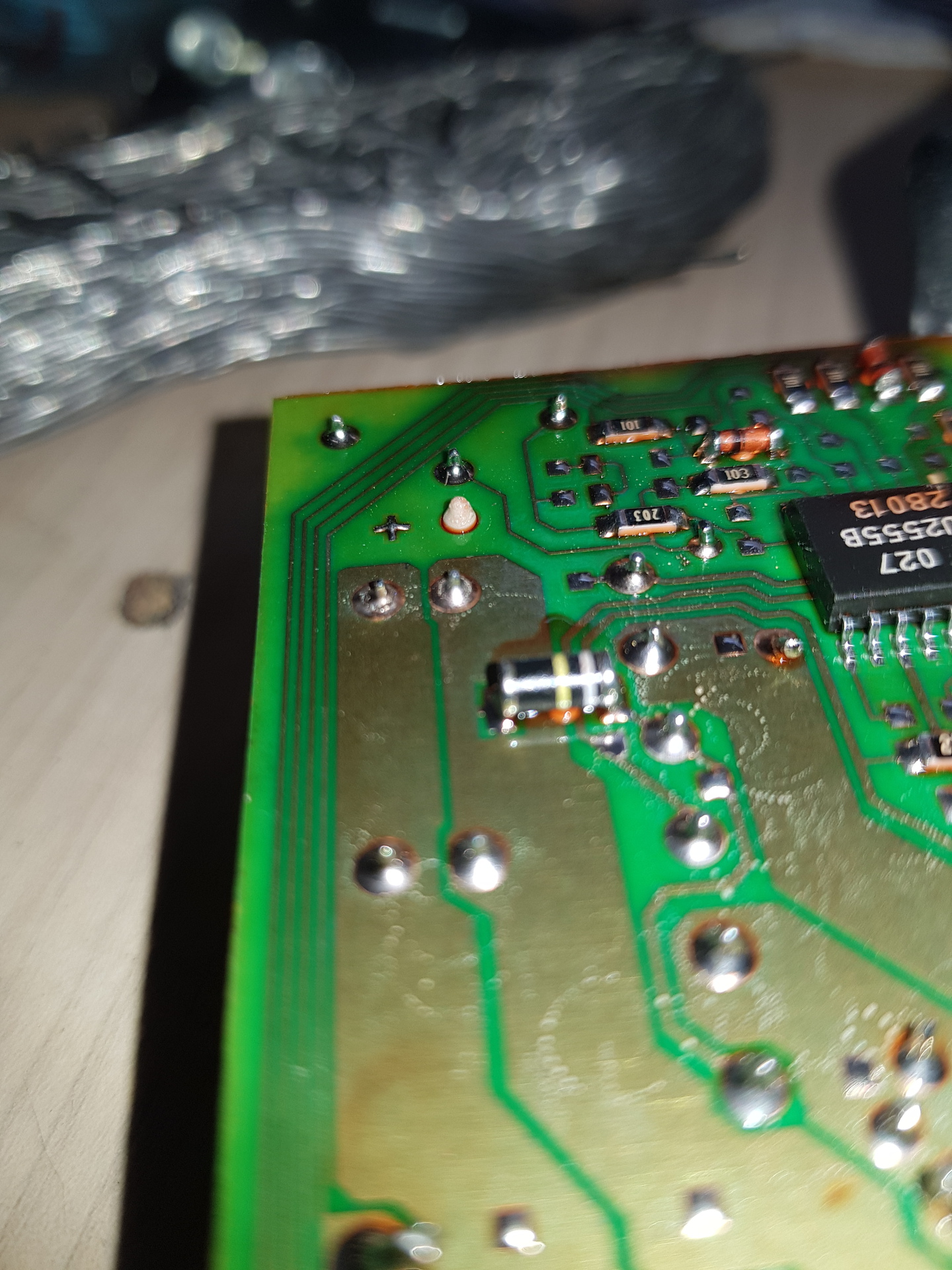

Sziasztok,Kajtár vagyok,vettem a mellékelt fájlokon látható távirányítós központi zár szettet.Az lenne a kérésem, segitsetek megoldani azt, hogy lehet ezzel egy sima ki-be kapcsolást megoldani.Probáltam egy izzót bekapcsolni, sikerült,de rögtön elaludt!Köszi.
Szia !
Ennek az a dolga, 1 - 2 mp re bekapcsol, annyi idő alatt a motor be-kirántja a fogaslécet, ami nyitja-zárja a zárszerkezetet .
1996-os astra f 1.6 16v caravan kulcsrol mukodik a kozponti zar megoldhatoe taviranyitoval egy bekotesi rajz erdekelne
Ha fix kódos, a benne levő kóder IC a két kimenetét fixen tartja, vagy az egyik, vagy a másik aktív. Persze kell egy tranzisztor pár ellenállás és esetleg egy relé ahhoz, hogy izzót kapcsolhasson.
Ha nem ilyen felépítésű, akkor kell egy flip-flop, ami a 2 impuzlus között stabil állapotot vesz fel és azt váltja. Ha nem autóhoz kell, lehet, hogy jobb vétel lett volna egy 3 konnektoros távirányítós szett, 4eFt körül van a nagyárauházakban. Üdv Inhouse
