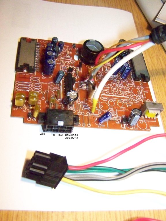

(#1184542) tamas12321 Válasz • Márc 8, 2012
Van egy Pioneer GM-600 autó erősítőm (állítólag működött mielőtt kaptam). A vezetékek "természetesen" le lettek vágva kiszereléskor. Megfejtést szeretnék, hogyan szereljem össze. Mellékelek pár képet, az enyémről és amit találtam a neten, hogy milyen volt a csatlakozó eredetileg (DIN?). Valamint ahogy nézegettem azt találtam hogy ez csatlakozott egy cd-rd100(előerősítő?) egységhez ami nekem nincsen. Szétszedtem és a fényképekre odaírtam a megfelelő vezetékekhez, amit a panel hátulján olvastam (acc, ilm, btb, g, ...).
» A fájlok letöltéséhez be kell jelentkezned! «
