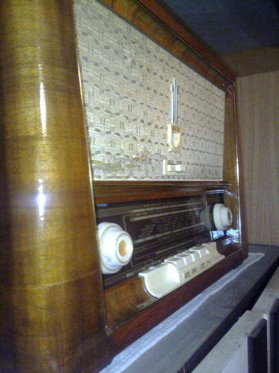

Készen lett (igaz 1 évbe tartott) az orion 122 doboza, az alja s oldala cserélve, mert az előző elrohadt, természetesen tömör diófára, utána festve. A képen nagyon világos mert vakuzott, de ennél sokkal jobb színe van.
» A fájlok letöltéséhez be kell jelentkezned! «
(#1161660) martinov válasza remington hozzászólására (#1161640) Válasz • Feb 8, 2012
Az igen, szépen visszahoztad a halálból! Gratulálok!
(#1161681) remington válasza martinov hozzászólására (#1161660) Válasz • Feb 8, 2012
Köszi, a doboz már okés.... de a belső része ... nagyon gáz. A hullámcsapda bakelit kocka helyén egy beépített sávváltó van... így kell majd faragni rajta hogy az eredeti állapotba legyen. De most visszaszereltem a belsejét nehogy sérüljön, vagy elkallódjon.
