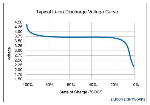

Az alkáli elemek jobban bírják a hideget, mint a Li-Ion akkuk (már ha kültérben van a füzér). Az elemek feszültsége fokozatosan csökken ahogy merülnek, míg az akkuké zuhan a vége felé. Előbbieknél, ha halványabban is, de még világítanak a LED-ek, utóbbiaknál hirtelen kapcsolnak le, pláne ha van az akkuban védelem is. Az elemek kb. 3 V-ról indulnak és onnan tartanak lefelé, a feltöltött akku kb. 3.8 - 3.9 V-ról. Az akkuról eleve többet fogyaszt a füzér amíg van benne delej. Nem csoda az, amit tapasztaltál csak figyelembe kell venni a különbségeket. A hozzászólás módosítva: Dec 12, 2021
