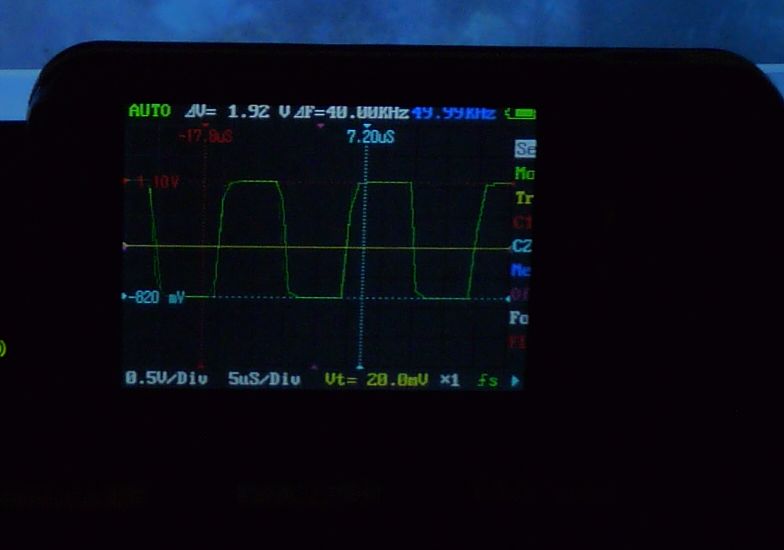

(#) dinokal hozzászólása Nov 3, 2010 /
Beruháztam egy ilyenre:ARM DSO Nano Oscilloscope. 50KHz-ig tökéletes, afelett már kezd látszani a mintavételezés hiányossága. Alapból van 5 - 10 mV mérési hibája pluszban, viszont minden értéket élből kiír. A másik szkópomhoz képest kb 0,01% a frekvenciamérés és 1% a voltmérés eltérése. Sajnos csak közvetlen DC bemenete van, ezért nem árt vigyázni rá. Ettől eltekintve nagyon jó kis hordozható műszer.

(#) bbatka válasza dinokal hozzászólására (») Nov 3, 2010 /
Esetleg tennél fel egy 50KHz-es szinusz mérésről képet. Csak kíváncsi vagyok rá.
1MSPS mintavétellel is a szükséges mérések nagy része elvégezhető egy átlagos felhasználásnál. Vagy esetleg egy osztóval kibővítve a drágább mérő műszer helyett inkább ezt kockáztatod egy nagy feszültségű mérésnél.

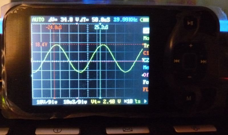

(#) dinokal válasza bbatka hozzászólására (») Nov 4, 2010 /
Szia! Néhány kép. Az 50KHz már nem egészséges, kétcsatornás mérésnél max 20KHz csatornánként. Bővíteni csak akkor tudod ha magad építesz egyet. Találtam hozzávaló csatlakozót a Conradnál, 1000-1300 Ft.
(#) dinokal válasza dinokal hozzászólására (») Nov 4, 2010 /
Még egy....
(#) bbatka válasza dinokal hozzászólására (») Nov 4, 2010 /
Szia! Szerintem klassz kis műszer. Igen, valóban a négyszögnél és a háromszögnél már látszik a mintavételi korlát hatása. Köszi a képeket.

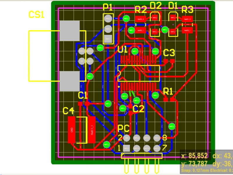

(#) bbatka válasza bbatka hozzászólására (») Nov 14, 2010 /
Ahogy ígértem kipróbáltam a mini szkópot FT232RL USB-USART átalakítóval és működik vele. A MAX232 IC-t ki kell emelni a tokjából és az IC csatlakozó 11 pin TX, 12 pin RX, 15 pin GND-re kell csatlakozni. Értelemszerűen a TX és RX-ek keresztbe kötésével és 220Ohm áramkorlátozó ellenállások felhasználásával.
USART panel csatolva.
A séma:
