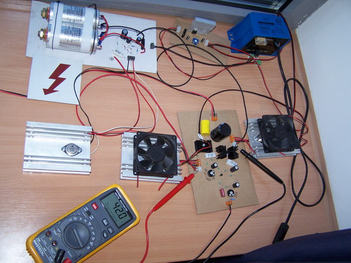

Elkészítettem az áramkorlátos fesz. stabilizátort annyi külömbséggel, hogy a 4700µF helyett 200000 van. Rákötöttem az erősítőre. Hagytam a 2N3055-öket. Szépen beállítottam a fél feszt. Az áramot némi izgulás és para után sikerült belőni 1,56A-ra. A kapcsolási rajzba én módosítanám P2 értékét 50kOhmra, vagy ha már 100, akkor meg két 50k-s potit raknék sorba, hogy ne legyen olyan érzékeny a rendszer a csavarásra egy ponton. Az erősítőn 42,7V-ot mérek és amint írtam 1.56A-vesz fel. A tranzisztorok valóban rendesen fűtenének, de a ventillátoros hűtés ezt szépen kompenzálja. Az új tápon lévő 2N3055-nek nincs ventillátora, de nem is melegszik annyira, de hosszú távon nagyobb hűtőre fogom rakni, mert azért érezhetően fűt az is és még nem volt időm sokáig járatni a rendszert.
Most még csak két 4 Ohm-os 5W-os vacak TESLA hangszórót kötöttem sorba, mert itt a kollégiumba nekem nincs másom, de majd a haveroktól megint elkérem, az előző képeken is láthatő nagy hangfalat és azzal is kipróbáljuk, mert a kis TESLA-k nagyon gyengék. Bár hozzáteszem mintha újjá szüledtek volna. Kristálytisztán szólnak és öröm őket hallgatni. Egy rendes hangfallal majd biztos jobban kijön az A osztály minden jó tulajdonsága. A bemeneti érzékenységet még nem vizsgáltam. Ott akkor mi is számit jónak? Mikor jó? és mit kell hogy mérjek? Ki fogom cserélni a P2 trimmert és még lehet, hogy 1,7A fogok beállítani, ahogy az eredeti kapcsolásba is szerepel. Annak nagyon örülök, hogy a 2N3005-tel is simán működik. Páran azt mondtátok, hogy az nem fogja bírni és hogy cseréljem ki nagyobbra. Szerintem simán bírja, csak a gyártmány nem mindegy. A CDIL gyártmányok simán megpusztultak, amint azt írtam is már, de most amik bent vannak, azok valami jobb gyártmányúak, ez persze az áron is meglátszik. Most kb. ennyi jutott eszembe a tapasztalatokból, majd még biztos írok, meg még küldök pár képet is. Köszönök minden eddigi segítséget és a továbbiakban is kérlek segítsetek válaszaitokkal, tanácsaitokkal és észrevételeitekkel. Vendel
Ime a kész 20W A osztály, ami vsz. nem 20W, de ha csak 15W, már az is szép. Most már mehet rendes nyákra a dolog. Ezen a linken majd fel lesz rakva az egyszerűsítettet nyák és beültetési rajz is.
Nagyon szépen szól, kölcsönkértem egy havarom hangfalát és nem győzöm hallgatni annyira tisztán és szépen szól. A tanulségok: -2N3055-tel vígan elmegy, csak a gyártmány legyen jó. -P2 trimmert ki lehet cserélni 50kOhmosra, mert kb. 10k körül van beállítva és 100k trimmerel nehéz belőni az áramerősséget. -A tranzisztorok hűtése fontos ha nem elég nagy a hűtőborda jó a ventillátor, de csak kb. 8-10V os üzemben, mert úgy még elég halk. -A tápfeszültség egyenirányítva pufferelve legyen kb. 40V és akkor nyugodtan lehet 1,7A-es nyugalmi áramot beállítani, nem kell félni hogy elszállnak a 2n3055-ök A kimenő kondenzátorral párhuzamosan célszerű kötni egy 10µF-os MKT-t meg a bemenő kondenzátor is jobb ha MKT Köszönöm a segítséget a hozzászólásaitokkal! Ha esetleg van még valami ötletetek szívesen várom. Ha valakinek kedve támadt megépíteni, most már kérdezhet tőlem a tapasztalatokról. Érdemes lenne összehasonlítani egy hasonló JLH-val, kíváncsi lennék, hogy mennyiben tér el a két erősítő.

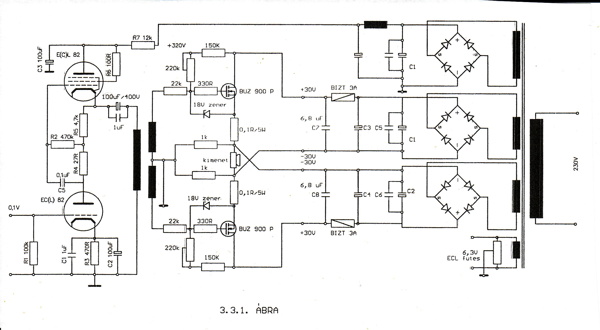

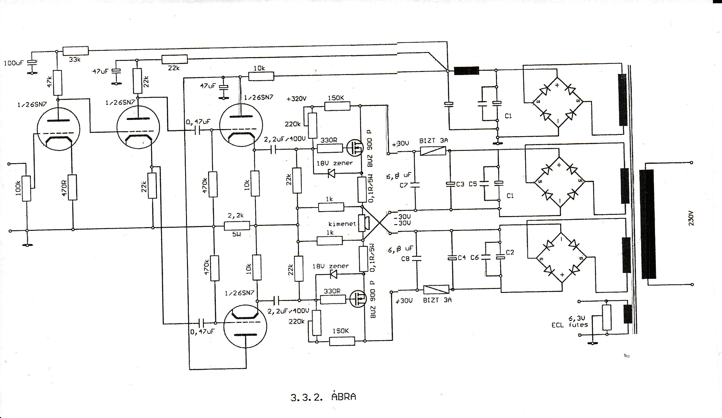

Hello! Van itt néhány igen jó hangú erősítő, aminél jobbat (főleg a 3.3.1 és 3.3.2) boltban félmillió alatt nem kapsz. Ezek hibrid erősítők, de persze a végét meghajthatod tranyókkal is. Ezek A oszályúak. A 3.1.1 20-40W -ot tud. A másik kettő nemtudom, de az is A-s és az szebben szól. Azokat is meg lehet csinálni tranyóval a fet helyett. Az utóbbi kettőnek (ami igazából 1, ill. annak 2 verziója) a szépsége, hogy végfoknál npn eszközök vannak (azonos polaritású!) és azonos elektródájukon van a kimenetük, előny még a földfüggetlen szimmetrikus kimenet, és persze az A osztály! A csöves feszültségerősítés csak hab a tortán. Ez tehát minden feltételnek megfelel ami egy igazán jó hangú erősítőnél ajánlott. A mosfeteknél elhagyható a védő zener dióda, így szebben szól (legalábbis ezt mondja aki már megépítette).
Ja! És fázni sem fogsz mellette! Igen komoly hőt termelnek, tehát nagy felületű hűtőborda kell hozzá!Én ezt a Projectet (3.3.1/3.3.2) jövő évre tervezem. Be kell hozzá szerezni a csöveket, aztán neki lehet rugaszkodni.
Ezek a rajzok Ágoston Lajos:Audiofil erősítők építése című könyvébe jelentek meg és ott található hozzá leírás is.
Úgy, ahogy mondod! Nagyon jó könyv. Sokmindent építettem már belőle, és még fogok is. A JLH A osztályú nagyon szépen szólt, de pici volt a teljesítménye. Ezért jön az "ezoterika" című fejezet jövőre. A 3.3.1/2 szerintem a 2-es lesz a tuti, hogy ne kelljen trafóznom.
