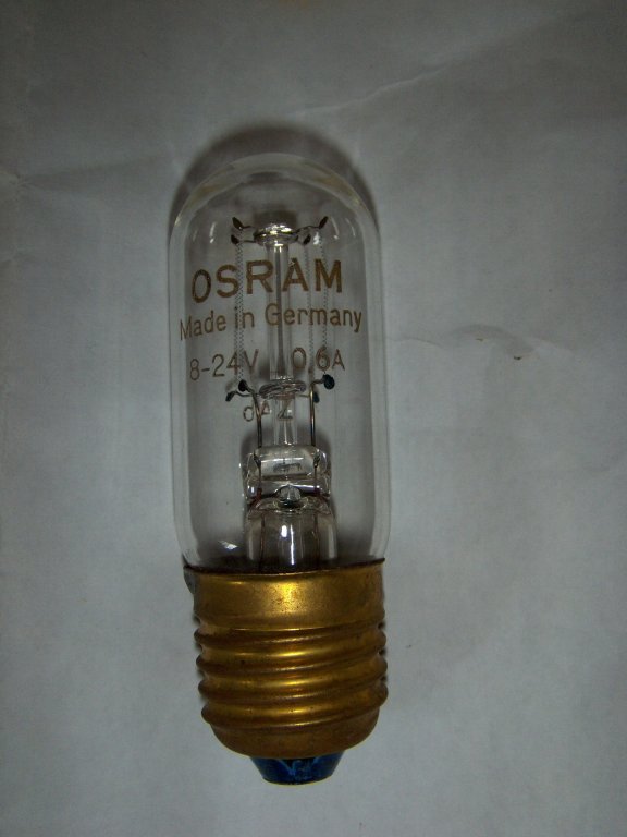

(#444222) simpi válasza Mayan hozzászólására (#444201) Válasz • Máj 29, 2009
Milyen izzócskák ezek? Nem akarok erősítőt építeni, csak a fényforrásokat gyűjtöm.
(#444226) Mayan válasza NeoCorteX hozzászólására (#444215) Válasz • Máj 29, 2009
Fojtó helyett jó az ízzó vagy nagy teljesítményű ellenállás, pl. 10 Ω 50 wattos... A fojtóm ellenállása 4 Ω. Az induktivitását nem tudom de jó nagy. Mikor egyszer úgy húztam ki a tápot hogy fogtam a csatit, durván megrázott az önindukciós fesz.
(#444228) Mayan válasza simpi hozzászólására (#444222) Válasz • Máj 29, 2009
12V/7W, valami gagyi kerti világításban voltak. Olyan lába van mint a bedugós skálaízzóknak, csak én rátekertem rézdrótot és beforrasztottam.
