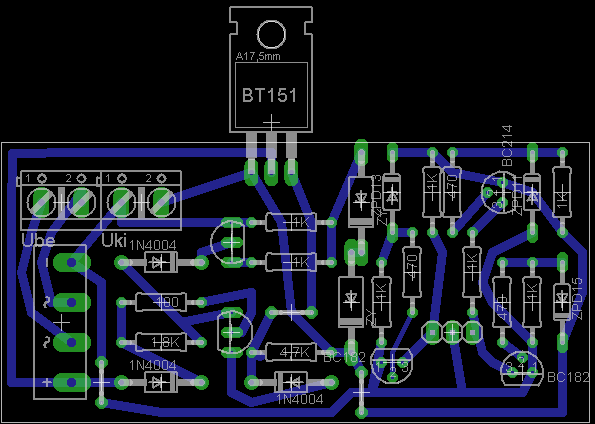

(#566370) Flasher Válasz • Nov 27, 2009
50ccm-s motorba kellene xenonhoz egy kis rásegítés!
Vázolom:
Az 50ccm-es robogóknál a topított fény a generátorról kapja az áramot ami váltó- vagy egyenáram. A tompított izzóra max 35watt jut tehát max 3 amper.
Alapjáraton természetesen nem tud 35w jönni a generátorról, ezért nem jó egy részt tápnak gondolom.
(Az én 35wattos xenon trafóm 4A-t vesz fel.... )
A xenon trafót ugyebár viszonylag stabil tápra kell kötni ami a robogók esetében a 4-5Ah-ás akku (12V).
Ez hamar leszívódik ugye, pár óra üzemre elég hiszen a generátór tölti, de sajnos az sem elég, ezért kéne valamit kezdeni a szabadon ficegő 35wattos egyen- vagy váltóáramú arámforrással!
Ha váltó akkor gondolom első lépésben egyenírányítani kell ez eddig ok. Aztán valami akkutöltő áramkörre lenne szükség?
Vagy rosszul gondolkodom? A generátorról kellene táplálni és az akkuval rásegíteni amikor nem jön elég áram a generátorról?
Segítsetek!

(#566474) YoCeE2107 válasza Flasher hozzászólására (#566399) Válasz • Nov 27, 2009
nem vagyok nagyon az elektronikában jártas, inkább motor/kocsi szerelés
de én nem a visszatöltés megbabrálásával kezdeném!
Nem tudom hogy van e világítás kapcsólód, vagy a motorral indulásával világít a lámpa (az enyém így van)
nem szak szavakkal de én igy oldanám meg:
kéne 2 db relé, és 2 db valami elektronika ami vezérli a reléket.
először is az első elektronika kapná a régi világitás feszt (ha kell egyenirányitva) ami ha elér egy beállított értéket behúzna a relé (ezt azért hogy öninditózás közbe ne vibráljon a relé, tehát csak akkor huzzon be ha szépen jár már a motor!
ez az akksi áramját kapcsolná rá a xenonra
(tehát alapjáraton aksiról menne)
a másik relé feszültség nelkül az első relé után nyitva lenne. (ez olyan relé ami mind két állapotába zár egy áramkört)
a másik elektronika vezérelné ezt a (2.)relét és azt is be lehetne állitani hogy milyen fordulatnál huzza be a 2. relét ami ekkor megszakítaná akksis feszültséget és átkapcsolna az egyenirányított lámpa feszültségre
(a 2. elektronika is a lámpa feszről tudná hogy mikor kell behúzni a 2. relét)
igy alapjáraton aksiról menne, fordulaton meg generátorrol, szerintem ezt az elektronikát nem lehet bonyolult megcsinálni/megtervezni (de ezt bizzuk hozzá értőkre)
remélem segitettem valamit
ha nem értetted zavaros leírásomat este 10 után megpróbálom lerajzolni neked!

(#569072) YoCeE2107 Válasz • Nov 30, 2009
Én erre gondoltam, tudni kéne hogy a relé váltása közti szünet okoz e gondot?
vagy esetleg eggy kondenzátor nem e tudná áthidalni azt a pár 100-ad másodpercet? nemtom ehhez nem értek
Az 1-es, 2 es négyzet egy valamit (nemtom mit) jelöl amik bizonyos áram erősségtöl kapcsolják a reléket, én szerintem valami állítható kéne oda hogy a legjobban be lehessen lőni.
(ezeknek a megtervezéséhez szakmabeli kell)
ennyit tudtam

(#569168) rockersrac válasza YoCeE2107 hozzászólására (#569159) Válasz • Dec 1, 2009
NEM okoskodni akarok,csak ötletként mondom hogy szilárdtest relé nem jó? _confused: Akkor tuti nem lenne szünet az átkapcsoláskor!

Azt ne mond már, hogy nagy és drága a plusz fesszabályzó. Itt az oldalon van egyszerű tirisztoros szabályzó direkt ilyen generátorokhoz, kb egy gyufásdoboz méretű és 500Ft-ból összerakható. Ha ennél olcsóbb és kisebbet találsz, akkor megemelem a nemlétező kalapomat. Ha tényleg külön van a világítótekercs, akkor tényleg ez a legjobb megoldás. Fogni és egy szabályzóval ráengedni azt a feszt is az aksira. És ha más nem ért az elektronikához és nem tudja elkészíteni, akkor még egy kis hasznot is szerezhetsz belőle, ha te készíted el másnak.
(#570257) Flasher válasza Ricsi89 hozzászólására (#570252) Válasz • Dec 2, 2009
Jó, de légyszi pontosíts már kicsit mert nem értem miért kell fesz.szabályzó amikor a világítás kábelen nem lehet több 13-14V-nál mert elszálna az izzó. Tehát szerintem az is fesz.szabályozva van.
Ennyi erővel direktbe kötöm a világítás kábelt az akksival...
(#570272) Ricsi89 válasza Flasher hozzászólására (#570257) Válasz • Dec 2, 2009
Ott van egy túlfeszvédő, ami nem engedi a feszt fentebb. Ha fentebb menne, akkor mint egy zéner dióda, lesöntöli a feszt, így stabilizálja nagyjából, de ez még mindig váltófesz. Az aksira meg max 14,5V egyenfesz mehet rá. Ha nem lenne a világítótekercsen a védőrész, akkor egy kisebb gázadásra simán kivágná az izzókat. Valahol lennie kell egy kis egységnek, ami fel van csavarozva a vázra és megy bele 1 vezeték, ami olyan színű, mint amilyen a világítótekercstől jön. Na az a túlfeszvédő.
(#570279) Flasher válasza Ricsi89 hozzászólására (#570272) Válasz • Dec 2, 2009
Köszi, így már értem a sztorit.
A fesz.szabályzóba van építve.
Tehát a kövi a teendő: a világítás áramot egyenirányítom, fesz.szabályozom és rákötöm az akksira?
(#570286) Ricsi89 válasza Flasher hozzászólására (#570279) Válasz • Dec 2, 2009
Akkor egybe van. Ki hogy csinálja... ha az nem lenne, akkor szépen felkúszna a fesz 20V fölé is.
Szerk: Nem kell egyenirányítani, azt majd a szabályzó megcsinálja. Előszedem neked a szabályzót ,ami jól bevált és tökéletesen működik. Kapsz majd hozzá nyák tervet is, ha megtalálom a gépen. Azt a túlfeszvédőt meg lehet, hogy ki kell majd kötni.
