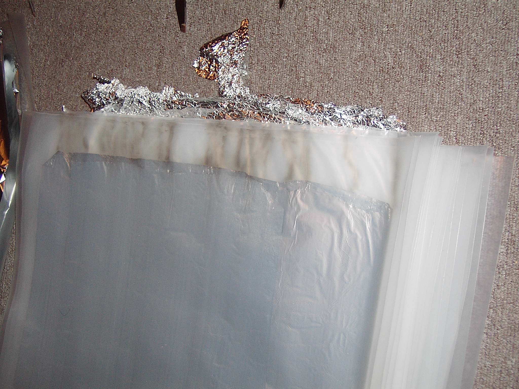

Vedd le a szikraközt, és hallgasd meg úgy, milyen hangja van a kondenzátornak. A koronának semmi köze a kapacitáshoz. Nálam nincs korona, ha van is, az is annyira kicsi, hogy max mikroszkóppal lehetne látni, különben azonnal átégne a fólia mellette. Mellékeltem egy képet egy 5 éve készült kondimról, ami korona miatt ment tönkre. Idézet: „Mehet így a primerbe, ha meglesz a kb.15nF?”
Ha nem akarod normálisan összerakni, akkor mehet.
