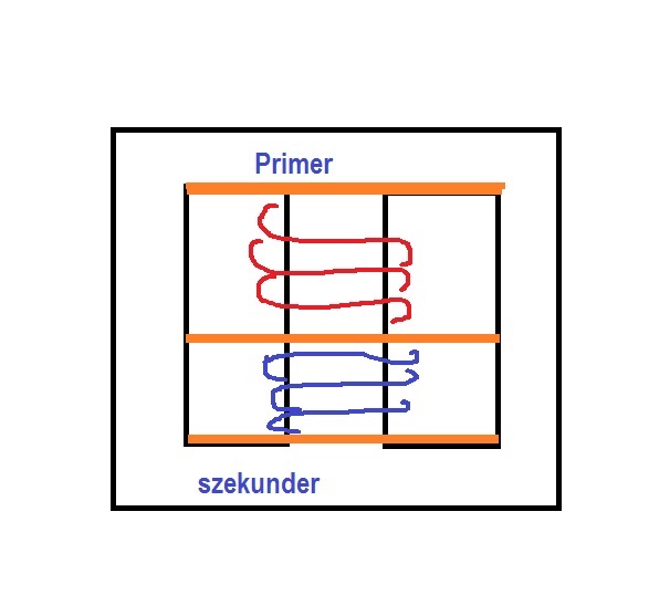

(#) steve25 hozzászólása Jan 15, 2012 /
Szeretném kérdezni attol aki ért hozzá hogy tekercseltem ma egy trafót. primer 1,3mm kb 350menet és szek 2,5mm ....
65 V szerettem volna elérni, de csak 45 V jött össze nincs több 2,5mm huzalom,
A trafó úgy néz ki mint a képen... mi lenne ha a primer tekercsböl átvezetném pár menetet? jó pár menetet a szekunder főlé?

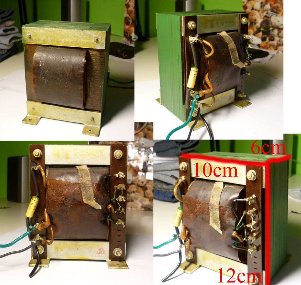

(#) accaboj válasza accaboj hozzászólására (») Jan 22, 2012 /
Sikerült kimérnem a frafót, 2x30V. De hány wattos lehet? Bővebben: Link
4,8kg-os
(#) Alkotó válasza accaboj hozzászólására (») Jan 22, 2012 /
EI-120/60-as vas, kb. 300-350VA. (Elvileg nem is létezik ilyen, mert ebből 40 és 52-es paketteket gyártottak -előbbi volt a régi utcai higanygőz lámpák fojtótekercse-).
(#) accaboj válasza Alkotó hozzászólására (») Jan 22, 2012 /
Köszönöm válaszod! Hogyérted hogy nem is létezik? Elvileg ez fogja hajtani a végfokjaimat...
(#) gabusman válasza accaboj hozzászólására (») Jan 22, 2012 /
Az a 2x30 nyilván üresjárati feszültség, terhelés alatt fog lemenni a névlegesre, ami valószinüleg 24 lesz. A terhelhetőséget "vissza" lehet számolni a méretekből (magkeresztmetszet, huzalvastagság), de nem túl egyszerű. Valami változtatható terhelést kell rákötni, és folyamatosan növelve mérni a fesz-csökkenést, áramot, melegedést. Elvileg a max. terhelhetőség, ha az üresjárati fesz. a felére csökken, de ez csak elméleti érték, mert a huzalt nem méretezik ekkora áramhoz. Ha fokozatosan növeled a terhelést elérsz egy kézmeleg állapotot, akkor annyit még bőven elvisz, időszakos túlterheléssell is. Mennyi az erősitőd igénye?

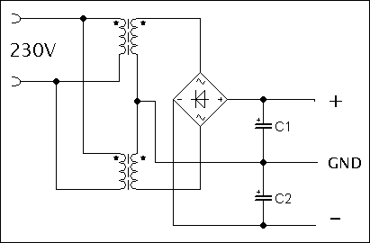

(#) csabacsaba hozzászólása Jan 22, 2012 /
E kapcsolasnal ha alkalmazok 2 db egyforma trafot akkor mekkora feszultseg lesz?+\-\G?
Es valtoaramba 2*28v lesz vagy ez duplazodik?Egy trafo 28Vac.
(#) reloop válasza csabacsaba hozzászólására (») Jan 22, 2012 /
Szia! +/-38V-ot fogsz kapni. A szekunderek feszültségei a nem közös kivezetéseken összeadódnak, 56VAC megy az egyenirányítóra. A rajzon rosszul van a dióda a hídba rajzolva!

(#) granpa válasza steve25 hozzászólására (») Jan 24, 2012 /
Helló! Ez így egy kicsit zaza. Ha fölé tekered a primert a sec.nek, semmi sem történik. Ha hozzákötöd, lesz egy autotrafód(nem lesz hálózat-független!), Mekkora a vas-keresztmetszeted, milyen anyagú, lehet, hogy a primerből le lehet tekerni pár menetet, és azt 4x összefogva, hozzátekerni a sec.hez. Ezáltal változik az áttétel, és megkapod a kívánt feszt. A 65V egyenirányítva kell, vagy váltóban?
