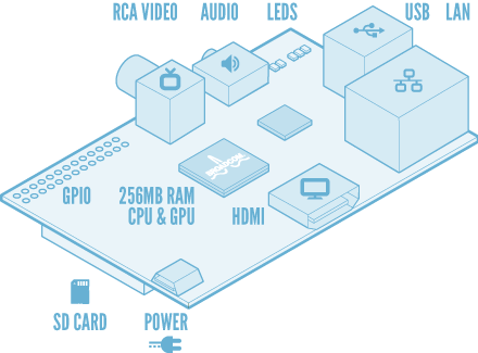

Itt egy blokk rajz azonnal fent:
http://www.raspberrypi.org/faqs Nekem az a tokocska a cpu es az usb csati között dram-nak hatott. De megnéztem a broadcom szöcske adatlapját is: http://www.farnell.com/datasheets/1521578.pdf és egy árva szó sincs on chip ddram-ról, pedig azért ez csak-csak felkínálkozna az adatlapra is mégpedig nagyon vastag betűkkel, ha ilyesmit művel egy gyártó.

A fényképről becsülhető méretei alapján sajnos simán nagyobb, mint amit még fel tudok használni. Nem férne el ott, ahol el kellene férnie. A méret egyébként a legnagyobb problémám. Tucatnyi boardot találtam már, ami mind tudná, amire szükségem van, de egyik sem akkora méretben lett építve. Mindenre felgyömöszölnek video coder szöcskéket, meg usb-ket, meg hdmi és mittudomén még milyen csatikat, meg a környezetüket, és 3x akkora lesz tőle a méretük. Nekem pedig így már semmire sem jók. (Szerk.: megvan a mérete "Dimension 156mmx 110mm")
A tokocska a cpu és az usb között, az az ethernet mac + usb hub (valami smsc chip, ha jól emlékszem így fejből), usb-n kapcsolódik a cpu-ra, és csinál az egy usb-ből két usb portot, meg egy ethernetet.
A "256 mb ram cpu & gpu" így egyben nekem azt jelzi, hogy az 3 dolog, az egy objektum. Itt érdemes a "Broadcom BCM2835 (CPU + GPU + DSP + SDRAM)" sort is megnézni: Bővebben: Link Tudtommal amúgy nincs szabadon elérhető részletes doksi erről a cpu-ról (amit belinkeltél, az csak a perifériákat tartalmazza kivonatoltan, a ram meg nem periféria).
