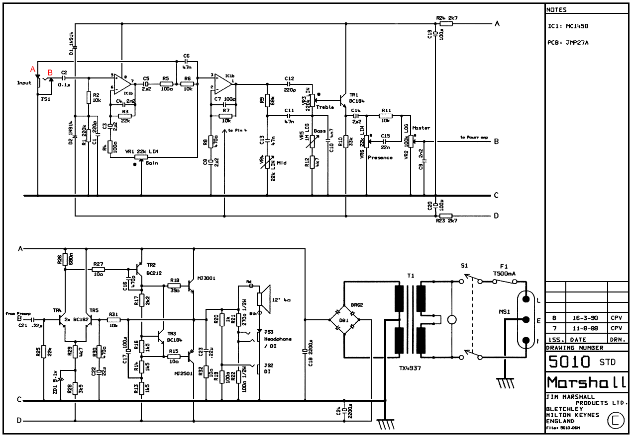

Szeretnék építeni egy gitár erölködőt.(Kombó)
Tudna valaki felrakni valami kapcsolási rajzot ?
Az sem volna baj , ha egy komplett kitár kombó rajza
lenne .Amúgy oan 30 w körül gondolkodnék.

(#) djloui válasza Flamingó kapitány hozzászólására (») Dec 16, 2007 /
Akkor ezt a kapcsolási rajzot kerested már ha a nyákot meg tudod oldani.
Sok sikert hozzá.

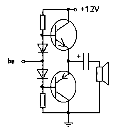

Kipróbáltam az egytranyós erősítőt bd139 helyett 2n3055-tel is és ott sem kell bemenő kondi... nem értem a mosfet-hez miért kell, az nem szól anélkül - erre még senki nem írt valami magyarázatot, légyszi valaki... Merthogy elvileg a fet-nek lenne nagyon nagy a bemenő ellenállása, mégis olyan mintha kisöntölné a jelet. Bipoláris tranyókkal egyáltalán nem kell kondi...

Ja, ez így tényleg nem jó, az alsó tranyó nem csinál semmit, ez továbbra is egytranyós. Viszont így megcsináltam és jó: (bd139, bd140, 1 - 3 kohm bázisnyitó és 1n4148 -as diódák, kimenő kondi 1000 - 2200 uF)
(#) Mayan válasza Mayan hozzászólására (») Dec 17, 2007 /
Így már tényleg nincs egyenfesz a kimeneten, ez már teljesen a normál komplementer végfok, csak lecsupaszítva a minimumra. De jól szól, és a tranyók nem igazán melegednek a kicsi áramfelvétel miatt. Most csak összegányoltam a szimpla tápos verziót, 1kohmos ellenállókkal és 5v táppal, így elég halk, nagyobb fesz kell.
(#) szilva válasza Mayan hozzászólására (») Dec 17, 2007 /
Sokat segítene a válaszadásban, ha megmérnéd a bázis és a gate feszültségét kondenzátorral és anélkül.
Mindamellett, hogy a kapcsolásaid "működnek" semmilyen tekintetben nem lehet korrektnek nevezni őket, szerintem a hangszóró és előfok kimenete is veszélyben lehet a használatával.

(#) Mayan válasza szilva hozzászólására (») Dec 17, 2007 /
A bd139-nél kondi nélkül: 0,75V
kondival: 0,77V
Az ifrz30-nál kondi nélkül: 2,55V
kondival: 3,66V
Na, ott a válasz a hozzászólásodban: nem az erősítő söntöli le a kimenetet, hanem a kimenet "söntöli" le az erősítő egyenáramú munkapontját. A kondenzátorral megakadályozod, hogy az erősítő munkapontja elmásszon a kimenet rácsatlakoztatásakor.
Az IRF730 (vagy IRFZ34, mert IFRZ30 nincs, valszeg elírtad) nyitási GS feszültsége 2-4V. Bizonyára a 2.55 már kevés neki, akkor már a lezárt tartományba kerül.
Egyébként pont ilyenről írtam eggyel feljebb: a kimenet bizonyára nincs egyenáramúlag leválasztva, így a tranzisztorod (FET-ed) munkaponti feszültségét kapcsolod a kimenetre, amit nem biztos, hogy az nagyon szeret. Fogalmazhatunk úgy is, hogy eddig szerencséd volt, hogy nem ment tönkre semmi.
Van IRFZ30, itt az adatlapja:
Jó akkor használok kondit a bemeneten Köszi a választ, mostmár értem.

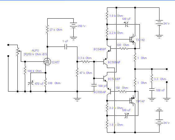

(#) KD mester hozzászólása Dec 17, 2007 /
Megrajzoltam egy több évvel ezelőtt tervezett erősítőmet. Annyira "ezoterikus" kapcsolás, hogy úgy döntöttem felteszem ide is érdekességnek. Ja nem készült el soha, ezért gyakorlati tapasztalataim nincsenek vele, de érdekességnek elmegy. 20W-tiszta A osztályban. Csak annyi hőt termel, mint egy 10W-os JLH.
(#) lamalas válasza KD mester hozzászólására (») Dec 17, 2007 /
Hmmm, valoban erdekes. Irnal egy kicsit bovebben a meghajtok emitterkorerol legyszi? Ez tunik ezoterikusnak a kapcsolasban
