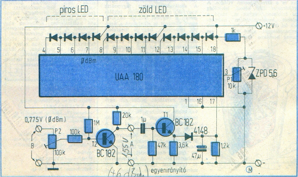

Lenne 2 kapcsolásom is, de nem vagyok teljesen tisztában 1-2 dologgal...
Pl:
Mennyi az áramfelvétele egy ilyen áramkörnek
Ezt az erősítő elé v után kell kötni?
nem csökken a teljesítmény?
Látam 2 megoldást is:
LM3915
+lineáris
+egyszerű
-drága
UAA180
-olcsó
+12led
-logaritmikus
Vélemények?

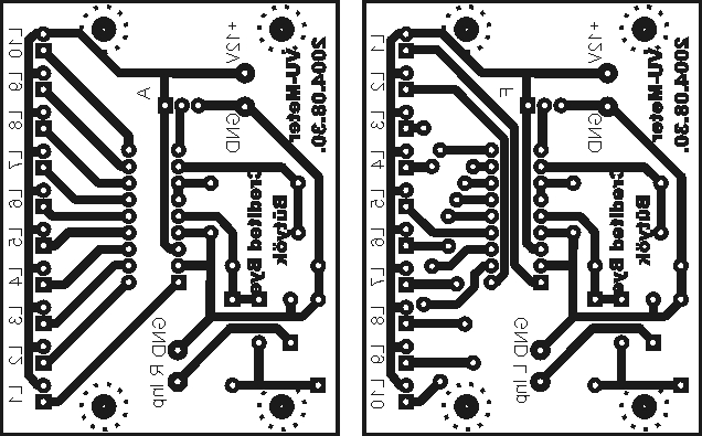

(#16746) szabi83 válasza KeserűCukor hozzászólására (#16744) Válasz • Márc 27, 2006
csatoltam(nyákot is), ezt rakjad össze sztem.
lm3915 -el
» A fájlok letöltéséhez be kell jelentkezned! «
(#16747) Placi84 válasza KeserűCukor hozzászólására (#16723) Válasz • Márc 27, 2006
Szerintem ez a UAA180-al felépített, amit csatoltál, az egy kicsit túl van bonyolítva(szerintem) tök fölöslegesen! Nem kell tranzisztor se bele...

(#17173) KeserűCukor válasza KeserűCukor hozzászólására (#16791) Válasz • Márc 30, 2006
A kapcsolásban szereplő 1n914-et nem tudom beszerezni, ez 100V, 0.15A, de azt mondták, hogy lehet helyettesíteni 1n4148-al, ami pedig 75V 0.01A, ehhez a kapcsoláshoz az is elég???
THX

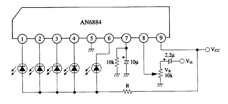

(#17174) KeserűCukor válasza KeserűCukor hozzászólására (#17173) Válasz • Márc 30, 2006
És ez?
Nagyon egyszerű?
Melyiket érdemes?
A másik sokkal drágább, de....

(#17508) dilan válasza KeserűCukor hozzászólására (#17507) Válasz • Ápr 1, 2006
Szewa!
A LM3915 vonalkijelzésű, 10ledes; az AN6884 5 ledes és pontkijelzésű, bár az adatlapja alapján inkább vonalkijelzésűnek tűnik az is... hogy melyiket válaszd? igazából leegyszerűsíthetjük a kérdést arra, hogy 5 vagy 10 ledes kivezérlésjelzőt akarsz csinálni? - bár most utánanéztem, és az an6884 beszerzhetetlennek tűnik. 5 ledes kivezérlésjelzőt még tranzisztorokból is össze lehet dobni.
