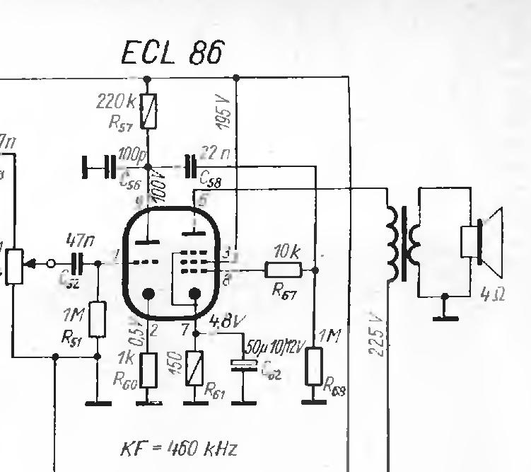

Még egy utolsó kérdés. Mivel nem használok kimenőtrafót, ezért trafó helyett egy 750ohm os hangszóró lessz. A kérdésem az hogy mivel nincs trafó, gyakorlatilag nincs DC-block. Nem kerülhet kifele egyenáram aminek következményeként a hangszoró vizuális füstjeleket produkál?

Akkor Anódellenállás. A kicsatolókondi hány voltig kell bírja? min 200-at saccolok de lehet kell 400?

Nyilván ezerszer ki lett tárgyalva, de milyen ECC van a sor elején? Egyenfeszről fűtöd? Van NVCS? Mekkora a csatolókondi az ECC és az EL között?
Na jó de tudod hogy tele vagyok 100K/5w-al és az ember mindíg kicsit magából indul ki.
Egy dinamikus hangszóró egy ellenállás, egy dinamikus hangszóró egy ellenállás... ha így megfelel

ECC85 van az elején de lehetne 83 is. vagy 82. Nekem épp ez volt. 100nF a csatolókondi de ez nem kritikus
